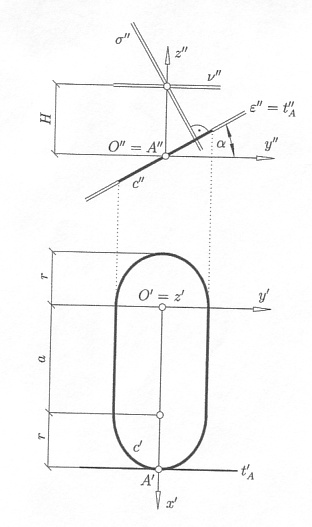

Hi!
Ich muss eine Schraubfläche in ProE erstellen. Die Schraubfläche soll durch die Schraubung eines geschlossenes Profiles erreicht werden.
Ich habe eine Zeichnung angehängt, da es ziemlich schwer zu beschreiben ist. 'c' ist das Profil, 'z' die Schraubachse.
Das Problem ist, dass ich es nicht auf die Reihe bekomme, das zu schraubende Profil in der eingezeichneten Lage zu erzeugen (also dass die Schraublinie durch das Profil geht).
Bin für alle Tips dankbar!

Danke erstmal!
Dass ist leider nicht so ganz, was ich meine...
Ich möchte mit der Funktion Helical Sweep eine Schraubfläche erstellen, indem ich, wie auf der Zeichnung dargestellt, ein Profil um eine Schraubachse drehen lasse. Die Schraubachse geht dabei durch das Profil.
Also wähle ich meine Bezugsebene, erledige das "Swp Profile", definiere den Pitch (Ganghöhe) doch dann kommt mein Problem: ProE lässt mich das zu rotierende Profil nur in die vorher definierte Bezugsebene legen. So kann man zwar wunderbar alle Möglichen Figuren konstruieren, doch nicht das, was ich gerne hätte.
Ich denke "Sweep Profile" müsste aber schon passen, aber vielleicht gibt's eine andere Funktion, die das ermöglicht?
Bin leider sehr unerfahren mit ProE, deswegen wäre eine so eien Art Step-By-Step Anleitung furchtbar nett

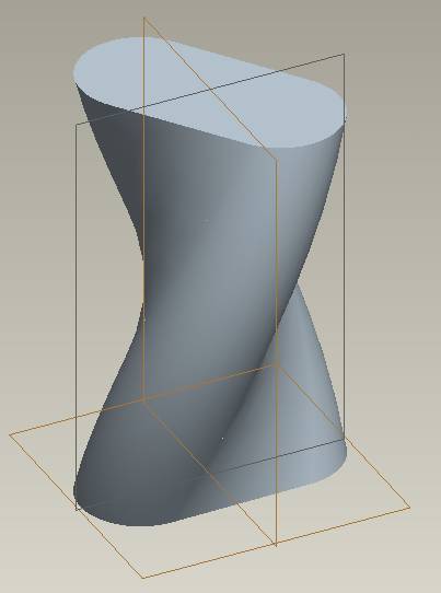

ich bin mir recht unsicher, ob ich dich richtig verstanden habe.
Meinst du so etwas wie auf dem Bild ?

Ja genau. Die Grafik zeigt Grund und Aufriss des Profils, das um die Schraubachse z geschraubt werden soll.

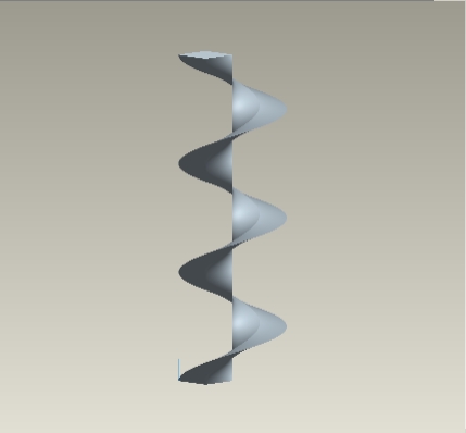

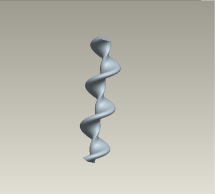

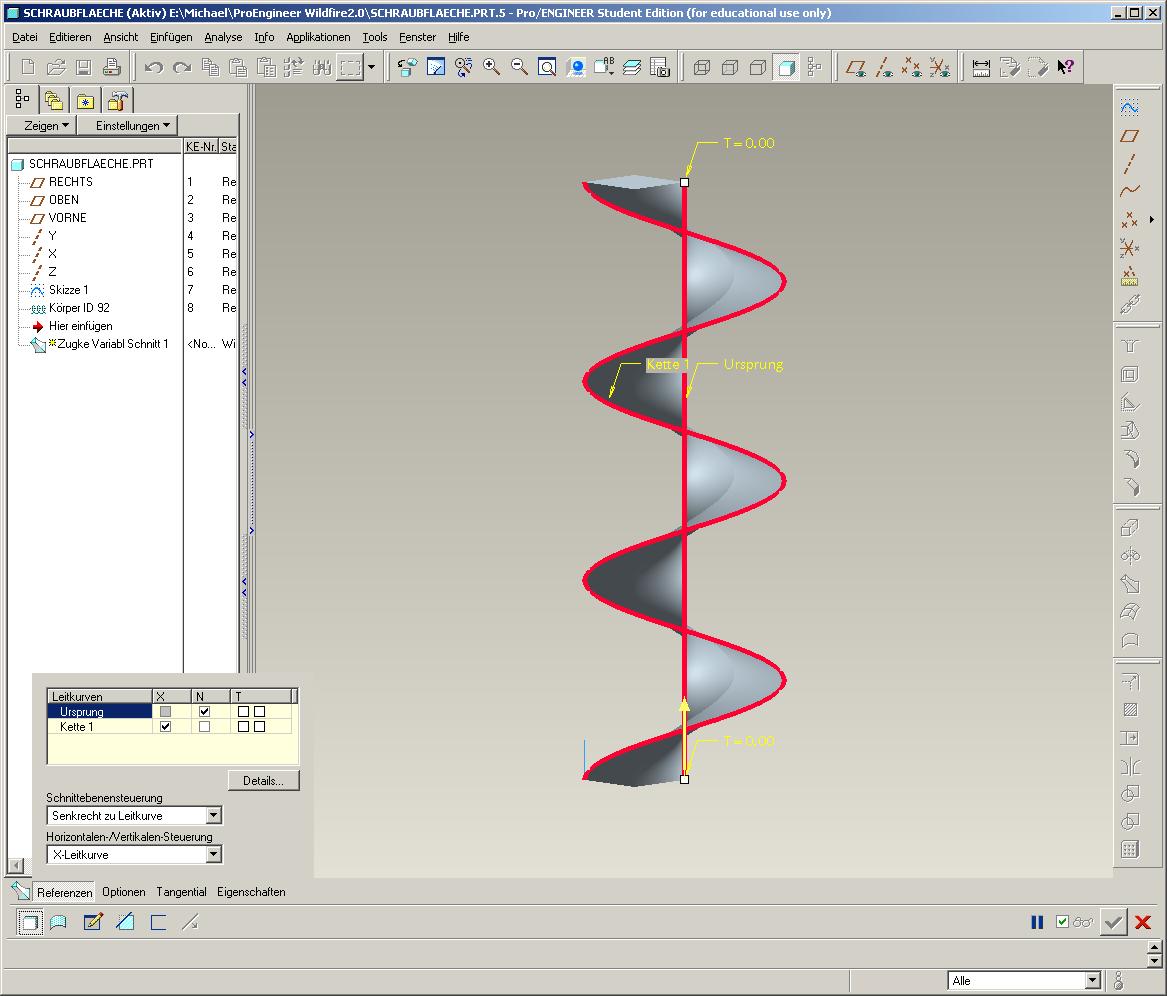

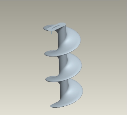

bin auch kein Experte aber habe einen ähnlichen Körper erreicht.
Ich würde mir mit Hilfe eines Körpers geschraubte Leitkurven erzeugen.
Dann kommt es darauf an, ob Deine Skizze senkrecht zur Leitkurve (Schraubrichtung)stehen soll. Dann funktionierts vermutlich mit dem Zug KE mit Variablem Schnitt.
Wenn die Skizze wie bei Dir gezeigt nicht senkrecht zur Schraubrichtung steht, musst Du sie evtl. projezieren oder versuche es auch wieder mit der wie oben beschriebenen leitkurven und mach einen einfachen gezogenen Körper.
Würde sagen, das hängt von der erforderlichen genauigkeit ab.

ups, jetzt hab ich versehentlich die jpgs der Ergebnisse vergessen
Michael

Jetzt hab ich erst den Anhang gesehen
Genau so etwas meine ich (nur halt so asymetrisch), wie funktioniert das?

Danke für die Mühe! Das Element sollte jedoch mit Helical Sweep oder einer ähnlichen Funktion zur Erstellung von Schraubflächen erstellt werden, das ZugKE ist hier nicht gedacht...
Ich habe kurz mal zugesehen, wie es gemacht wird, kann mich leider an die Konstruktionschritte nicht mehr erinnern. Soweit ich das mitgekriegt habe, ist es nicht so schwer, die Kunst ist nur, das Profil durch die Schraubachse zu legen.

Hallo r_bites,
grundsätzlich würde es gehen, aber bei einem Spiralkörper skizzierst du den Schnitt senkrecht zur Tangente eines Zylinders.Du willst ja aber um einen bestimmten Winkel den Schnitt neigen. Das geht so nicht.
Du könntest eine Spiralkurve erzeugen und dann senkrecht zur Kurve deinen Schnitt ziehen.
