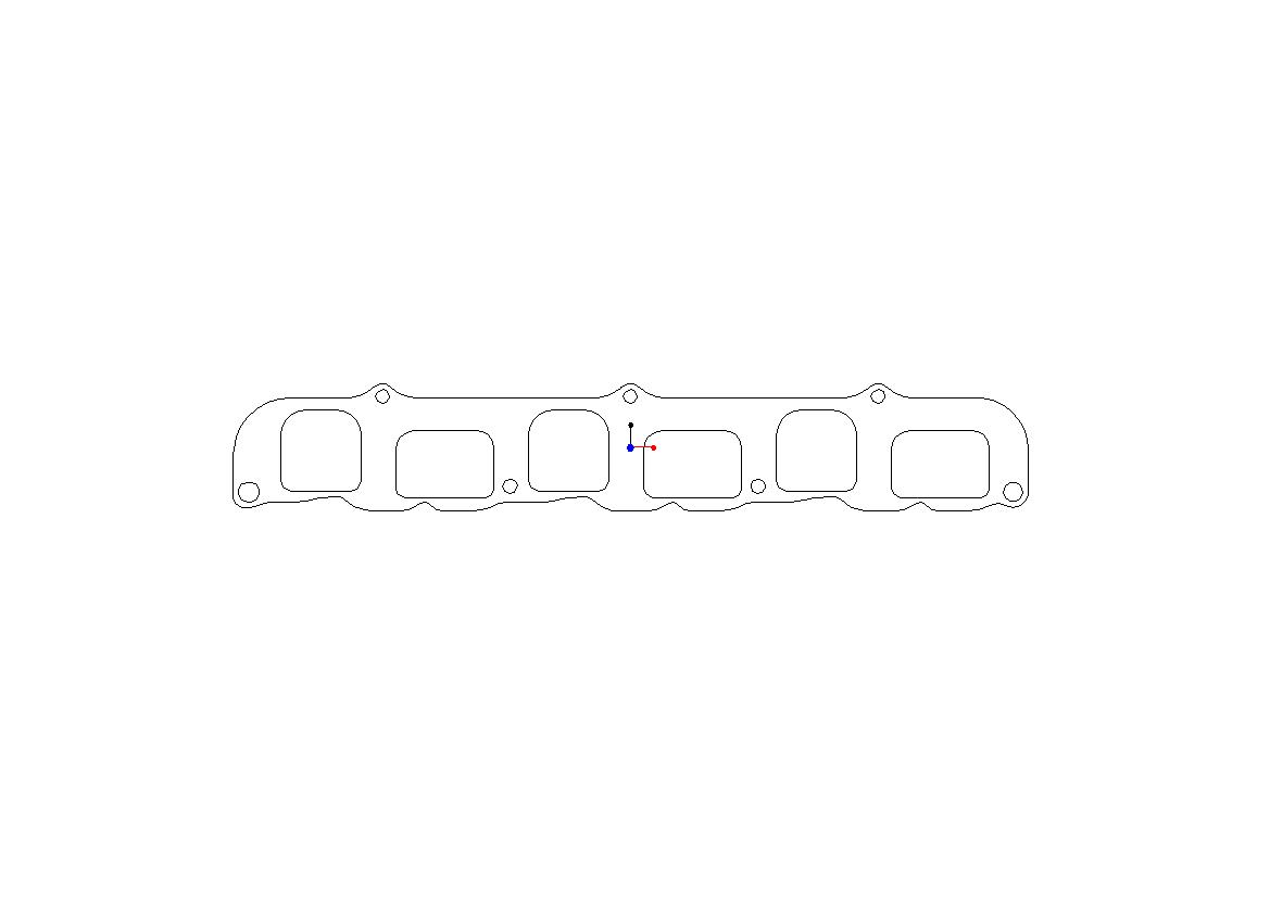

Hallo Proeler,
gibt es eine einfache möglichkeit die Konturlänge im ProE WF2
direkt zu messen? Wir stellen Dichtungen her und zur Kalkulation brauchen wir also  die Laserkonturlänge. Die Variante mit KurvenKE über die Dichtungskontur legen habe ich rausbekommen. Bei vielen Elementen wird das ganze aber gaaaanz langsam.
Gibt es ne Alternative?

Hi Arni,
leider kommt ne Fehlermeldung:
"Optionales Modul Behavioral_Modeler wurde nicht erworben."

dann geh doch über das normale Messen, Typ Kurvenlänge einstellen, bei Kurve/Kante den Typ Kette einstellen und die zwei Enden auswählen (mit strg-Taste) und schon ist ein Ergebnis da

Hi U.Süss,
bekomme Deinen Vorschlag nicht hin.
Siehe Bild im Anhang was ich messen möchte.

Dazu könnte man erst den Umriß als angenäherten (somit einsegmentigen) Kurvenzug abkopieren. Dieser ist dann als eine Kurve messbar.
Der Kurvenzug tut aber leider nur, wenn der Umriß mind. tangstetig ist.

Es geht noch ein wenig besser.
Erzeuge einen Querschnitt in dem Teil, erzeuge eine Kurve mit der Option "Q-Schnitt benutzen"
beim Messen kannst Du jetzt den Kantentyp auf KE stellen und wählst das erzeugte Kurven-KE aus und schon ist alles gemssen

Noch eine Bemerkung zur Kalkulation von Laserschnittteilen:
Da ist meines Wissens nicht allein die Strecke, Werkstoff, Dicke ausschlaggebend, sondern auch wie oft eingetaucht werden muß (Bohrungen, Innenkonturen)

Hi Ho,
Perfekt!
Danke u. verneig
