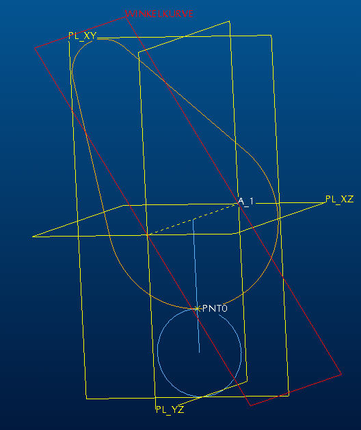

Ma(h)lzeit liebe Gemeinde,
ich bin gerad mal wieder am Skelett aufbauen und Pro scheint heute einen schlechten Tag erwischt zu haben, aber warscheinlich eher ich...
In einem Skelett soll sich ein Nocken drehen können, an dem ein Zylinder permanent anliegt. Je nach Wert der Steuerebene "Winkelkurve" springt der Zylinder "an's andere Ufer"...
Wie kann man das umgehen - bitte keine Teilung des Teils in zwei Skelette.
Danke.

Danke Constantin,
hilf leider nicht, weil ich kein Mass habe, welches ich auf diese Weise fixen könnte. Ich habe nur den Durchmesser, welcher immer Tangential anliegen muss.
Kalle_ok

Schon einmal probiert das ganze ohne den Bezugspunkt zu realisieren.
Die Kurve mit dem Zylinder so aufbauen das anstelle der Referenz auf den Punkt eine Vertikale Ebene verwendet wird.

ccurve_n.prt.zip
oder mit Umfangsbemaßung an einem Hilfs-Kreisbogen siehe Beispiel
oh zu langsam und zu umständlich

...oder die Skizze mit dem Zylinder und der Linie teilen.
Zuerst eine Kurve die immer vertikal nach unten zeigt und dann den Zylinder daran setzen.

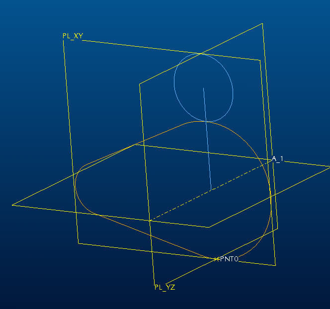

ccurve.prt.zip
Hallo Kalle!
Wie wär's mit sowas?
Einfach mal auf der Regenerieren-Taste draufbleiben.
Die Beziehung dann wieder löschen.(Habe die nur zum Testen gebraucht)
Die 360°-Drehung hat weder mit der internen Bezugebene noch mit einer normalen Bezugebene geklappt, da flippt bei überschreiten bestimmter Winkel bereits die Nocke.
Viel Spaß
Arni
