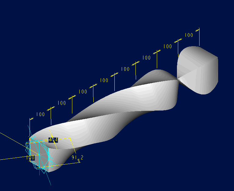

Ich habe folgende frage an Kenner.
wie kann ich in Pro/E ein vierkant Stangenmaterial in der mitte spiralförmig um seine eigene Achse verdrehen.Also das Teil soll
in der Mitte einen Drall erhalten.
mfg Norbert

Ich stell mir jetzt so ein tordierten Vierkantstab vor. Erinnert mich an ein Friesengitter (Gartenzaun).
Das kann man "Verbinden".
Dabei werden Schnitte in Form von Skizzen in einem definierten Abstand hintereinander gelegt und zum Abschluss des KE's miteinander "verbunden". Jede Skizze enthält einen Startpunkt und eine Richtung. Wenn die Länge in der x-Richung dargestellt wird dann müssen zum tordieren des Vierkantes die Skizzen um die x-Achse rotiert werden. Den Winkel und die Steigung definierst Du über den Abstand der Skizzen und eine Winkel in der Skizze.
Nachher wird es hier sicherlich auch ein Beispiel dafür geben
Dat Nordlicht
Andreas
/EDIT/
Guten Morgen. Das Beispiel.
9 Skizzen gedreht. Der Tüdel am Ende folgt aus einer "verkehrten" Anordnung der Startpunkte. Ich hab Ihn mal dringelassen.
Das KE heißt "Verbund" und hält sich bei den neueren Versionen
hier auf: |Einfügen|Körper|Verbund|
Viel Spaß beim verdrehen

hi,
also das klingt mir doch ganz schön kompliziert...
besser scheint mir diese methode zu sein!
cu
fossy

spirale2001.prt.zip
hallo nochmal,
auf mehrfachen wunsch einer einzelnen person (  ) noch das modell...
cu
fossy

Hallo nochmal!
Erstmal danke für eure Antworten.
@fossy ich habe dein beispiel mir angeschaut und ich muss sagen das
ist fast perfekt so. Was noch fehlt ist das ich dahinterkommen muss
wie das ganze aufgebaut ist ich werde es etwas genauer analysieren.
Also Danke nochmal.

Ja, das ist auch sehr hübsch.
Eleganter Weg, möcht ich sagen. Nicht so plumb wie meiner
Dat Nordlicht
Andreas
@Norbert
zu "Analysieren" ist die Beziehung die den Schnitt zusammen mit dem Parameter anzahl_windungen steuert.
