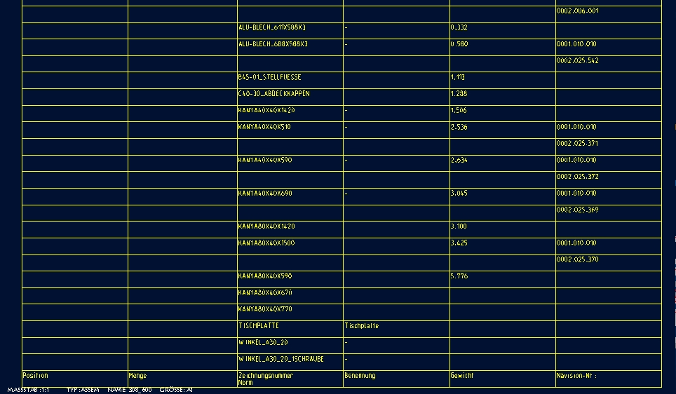

hat vielleicht jemand ne idee, wie ich jeder einzelnen Variante aus der Familientabelle eine Artikelnummer zuordnen kann, die ich anschließend in die automatische Stückliste einpflegen kann?!
Beispiel:
Teil (Name):      Artikelnummer:
M12x20            123456789
M12x30            123456790
M12x40            123456791
usw.
hab es schonmal über die Parameter versucht, aber die ändern sich ja dann in allen Varianten oder gibt es da einen Trick?!
Gruß Andreas

erstellt am: 16. Sep. 2005 19:25    Editieren oder löschen Sie diesen Beitrag!  <-- editieren / zitieren -->   Antwort mit Zitat in Fett Antwort mit kursivem Zitat    Unities abgeben: 1 Unity (wenig hilfreich, aber dennoch)2 Unities3 Unities4 Unities5 Unities6 Unities7 Unities8 Unities9 Unities10 Unities Nur für andreas_siegen 10 Unities + Antwort hilfreich
Kein Trick.
Parameter, Artikelnummer im generischen Teil erzeugen.
In der Familientabelle den Parameter mitaufnehmen und die Spalte
mit den entsprechenden Nummern ausfüllen.

erstellt am: 19. Sep. 2005 11:19    Editieren oder löschen Sie diesen Beitrag!  <-- editieren / zitieren -->   Antwort mit Zitat in Fett Antwort mit kursivem Zitat    Unities abgeben: 1 Unity (wenig hilfreich, aber dennoch)2 Unities3 Unities4 Unities5 Unities6 Unities7 Unities8 Unities9 Unities10 Unities
vielen dank für die vorschläge. das mit dem parameter hat ganz gut funktioniert.
nur habe ich jetzt das problem in der proe stückliste, dass alles ziemlich wild aussieht und die zeilen durcheinander sind. hat vielleicht jemand ne idee, woran dies liegen könnte?

hallo arni,
was mich am meisten wundert ist, dass ich in einer reihe von meiner tabelle werte von verschiedenen teilen hab.
Beispiel:
Position:      Menge:  Benennung:      Navision-Nr.:
Teil1          Teil1    Teil1          Teil1
so sollte es sein....
es ist aber wie folgt:
Teil1          Teil1    Teil1          Teil2
nebenbei hätte ich meine Stückliste noch nach Zeichnungen, Normteilen und Standardteilen sortiert. Aber das mit der richtigen Reihenfolge in den Reihen ist mir wichtiger.
Gruß Andreas

habe die tabelle mal im anhang.
normalerweise müsste auch über dem feld navision-nr.: überall eine nummer erscheinen. weiß auch nicht, warum die nicht erscheint. hatte dafür extra in jedem teil ein parameter erzeut mit dem name EDV als Zeichenkette und dann die entsprchende zahl dahinter geschrieben.

erstellt am: 19. Sep. 2005 16:12    Editieren oder löschen Sie diesen Beitrag!  <-- editieren / zitieren -->   Antwort mit Zitat in Fett Antwort mit kursivem Zitat    Unities abgeben: 1 Unity (wenig hilfreich, aber dennoch)2 Unities3 Unities4 Unities5 Unities6 Unities7 Unities8 Unities9 Unities10 Unities Nur für andreas_siegen 10 Unities + Antwort hilfreich
tabelle.tbl.zip
Hallo Andreas!
In Deiner Tabelle waren 9(!) Wiederholbereiche.
Hier mal die geänderte Tabelle.
Vergleich mal beide, besonders die Wiederholbereiche+ Attribute.
Arni

Habe mich verschrieben. 4 Wiederholbereiche sind es  in Deiner Tabelle.

erstellt am: 20. Sep. 2005 15:54    Editieren oder löschen Sie diesen Beitrag!  <-- editieren / zitieren -->   Antwort mit Zitat in Fett Antwort mit kursivem Zitat    Unities abgeben: 1 Unity (wenig hilfreich, aber dennoch)2 Unities3 Unities4 Unities5 Unities6 Unities7 Unities8 Unities9 Unities10 Unities
vielen dank, an dem wiederholbereich hat es gelegen nun möchte ich nur noch teile in meiner stückliste haben und keine unterbaugruppen. die teile aus den unterbaugruppen schon. nur halt die asm.

erstellt am: 20. Sep. 2005 17:03    Editieren oder löschen Sie diesen Beitrag!  <-- editieren / zitieren -->   Antwort mit Zitat in Fett Antwort mit kursivem Zitat    Unities abgeben: 1 Unity (wenig hilfreich, aber dennoch)2 Unities3 Unities4 Unities5 Unities6 Unities7 Unities8 Unities9 Unities10 Unities Nur für andreas_siegen 10 Unities + Antwort hilfreich
Hallo Andreas:
Hier 2 Möglichkeiten:
1te: über #Filter #Nach Element die Zeilen von Unterbaugruppen rausnehmen
2te: #Filter #Nach Regel hinzu: &asm.mbr.type!=assembly
Arni
