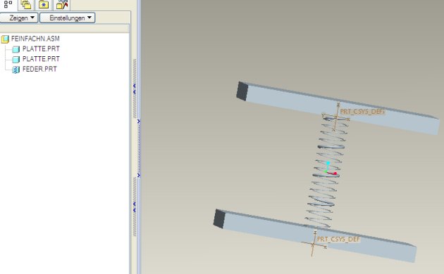

Da ich in einer komplexeren Zusammenstellung eine flexible Feder brauche, die die Länge anhand des Abstands zwischen der oberen und unteren Komponente ändert, habe ich einen Test durchgeführt, scheitere aber schon hier.
Im Test (siehe Bild) habe ich zwei Platten in einer Baugruppe eingefügt, dazwischen eine Feder. Die Feder habe ich als flexibel definiert, abhängig vom Abstand zwischen den Platten.
Wenn ich aber den Abstand der Platten ändere, bleibt die Feder, wie sie ist.
Außerdem habe ich versucht, bei einer Platte einen Freiheitsgrad über verbinden freizugeben (was sonst gut funktioniert). Versuche ich nun, die bewegliche Platte zu ziehen, ist das nicht möglich, vermutlich wegen der Feder. Das wäre aber letztendlich das, was ich gerne hätte.
Was mache ich falsch? Über Hilfe wäre ich danbkar, habe mich schon durch die "flexible Feder"-Problematik durchgelesen, aber keine Antwort gefunden.
Ich benutze Wildfire 2.0 (Student Edition)

Mit der Längenänderung der Feder ändert sich zwangsläufig auch die STEIGUNG, was bei Dir warscheinlich nicht der Fall ist...
Nimm die Feder(n) anbei.

Mit der Student Edition lassen sich keine mit der kommerziellen Version erzeugten Teile aufmachen (und umgekehrt). Ich bin aber kurz an den Rechner von Kollegen gegangen (Wildfire 1 und 2). Bei beiden habe ich nur Ebenen gesehen, daher weiß ich nicht, wie ich die Dateien verwenden kann/soll.
Wie kann ich denn die Steigung berücksichtigen? Geht das mit dem Einfügen einer Beziehung in Abhängigkeit von der Länge? Behebt das dann mein Problem?

Ergänzung:
Die Steigung der Feder ist nun abhängig von deren Länge, das Problem bleibt aber bestehen.

In den Teilen sind Konstruktionselemente unterdrückt. Die musst Du Dir erst zurückholen.
Der Grund, warum das unterdrückt ist, die Dateigröße wird kleiner, da die Geometriedarstellungsinformationen faktisch NULL sind.

Noch mal danke. Ich komme heute an keinen Computer mit Vollversion mehr ran, habe aber meinen Fehler inzwischen gefunden.

Hallo Stefan,
klar, hatte ich vergessen (sorry).
Fehlerquellen bei mir:
1. Steigung nicht festlegen sondern von der Länge abhängig machen
2. Platzierungsbedingungen der Feder nach Änderungen überprüfen
3. Feder regenerieren, da sonst Längenänderung nicht sichtbar wird

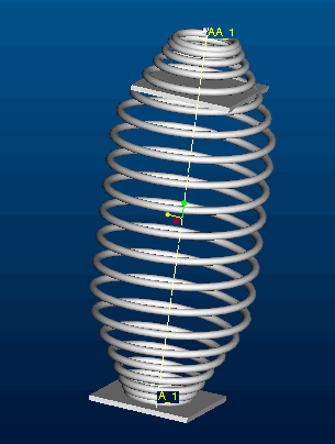

Ich habe ein ähnliches Problem wie du das hattest, ich habe auch erst einmal die Version mit den zwei Patten gewählt, bei mir haut es aber nicht hin. Ich habe zuerst die Feder gezeichnet, dann eine Platte. Dann die Platten mit Abstand in die Baugruppe eingefügt. Die Feder eingefügt auf Mittellinien und eine Fläche einer Platte und einer Bezugsebene die ich ans Ende einer Federseite gemacht habe.
Dann hab ich über Flexibel machen und anwählen die Feder die Länge der Feder als das variierte Element genommen. Als Methode hab ich dann Abstand genommen und die Flächen der beiden Platte gewählt. Danach kommt man wieder ins Definition Menü. Da hab ich dann nichts gemacht. Wenn ich jetzt den Abstand der Platte ändere ergibt sich das, was auf dem Bild zu sehen ist. Einmal vor und einmal nach dem Regenerieren.
Danke schon mal ich hoffe du kannst mir helfen.

Das sieht so aus, wie die Feder aus meinem Buch. Dabei handelt es sich um eine relativ komplexe Aufgabenstellung, da die Windungszahl bei Anwendung der Flexibilität konstant bleiben und die Steigung flexibel sein soll. Dieses wird durch entsprechende mathematische Beziehungen in der Feder (prt) selber ermöglicht.
Um Fehler in diesem Bereich auszuschließen würde ich empfehlen, den Aufbau einer Flexibilität zunächst an einem einfachen Stab mit flexibler Länge zu probieren. Erst wenn das funktioniert, sollte man sich an die nächste Komplexibilitätsstufe herantrauen.

Mahlzeit!
So wie aussieht, hat er die Länge richtig angepasst.
Also ist wahrscheinlich die Platzierung falsch.

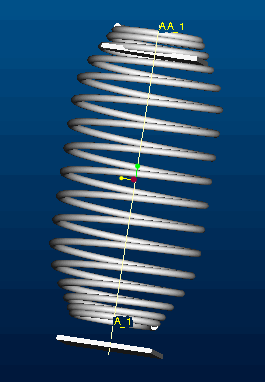

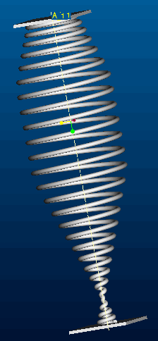

Ich hab jetzt mal was versucht. Jetzt sind die Enden immer schön an den Platten, aber irgendwas stimmt nicht. Ehrlich gesagt hab ich gelacht als ich gesehen habe was ich jetzt gemacht habe. Aber ich weiß nicht was jetzt falsch ist.
Einfach Bild angucken

Also hier ist mit Sicherheit bei der Erstellung der Feder etwas schiefgegangen, dass die veränderliche Steigung nicht im Bezug auf die variable Federlänge definiert ist, sondern irdendwo sonst.
Anbei meine flexible Feder zum Spielen:
1.Endungen txt löschen.
2. federtest.prt öffnen und den Spiralkörper zurückholne
3. flem_test.asm öffnen und alle Komponenten zurückholen
4. Für die zweite Platte mit #Editieren das Abstandsmaß ändern

Danke für die Antworten werde es jetzt mal versuchen mit der variablen Steigung.
Zumindest klappt das jetzt mit dem Windungszahl erhöhen. Ich hatte einen Fehler beim Einfügen gemacht.
So, dann mal an die Steigung. Melde mich wenn ich dazu noch fragen habe.

Hi
Vielen Dank für eure Hilfe, das mit variabler Steigung hat sofort beim ersten Versuch hingehauen, danke.
