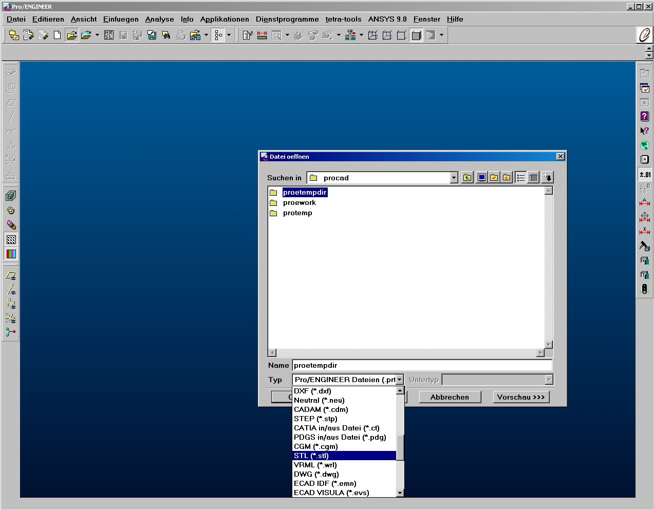

Hallo ProEler,
Ich habe von einem Kunden ein STL-File erhalten und kann damit nicht wirklich was anfangen. Leider habe ich auch im Forum nichts passendes gefunden ausser jede Menge "Geht nicht in 2001".
Also, wie mach ich aus nem STL eine Fläche in WF1 ?
Dank im Voraus
Frank

Hallo Schanky,
wieso sollte es nicht gehen? Meine Pro/E 2001 Lizenz bietet jedenfalls die Option. leider habe ich keine STL da zum testen.

Hallo Quartier,
Import ist auch kein Problem. Nur hab ich dann noch keine Fläche, sondern nur tausende dummer Dreiecke.
Inzwischen hab ich herausgefunden wie mann über den Umweg "Querschnitt - Kurve aus Querschnitt" Kurven erzeugen kann. Hilft aber bei komplexen Flächen nicht wirklich weiter.

Eine Möglichkeit ist das STL-file in Pro/E einlesen und als Schrumpfverpackung abspeichern.
Arni

danke für die Hinweise.
Leider ist das Ergebniss der Schrumpfverpackung nicht ausreichend. Selbst wenn ich den Qualitätsgrad auf 10 setze hab ich Fehler von bis zu 5mm. Gib´s noch andere Einstellungsmöglichkeiten um die Genauigkeit zu erhöhen?
Mit Restyle komm ich auch nicht weiter weil mir leider das Modul Reverse-Engeneering  fehlt.
Frank

Frag doch einfach mal nach, ob Du nicht ein anderes Format bekommen kannst. Schließlich möchte er ja etwas von Dir und dafür brauchst Du ja ordentliche Daten. Und Step oder Iges kann doch fast jedes Programm erzeugen.
Wenn das nicht möglich sein sollte, dann soll er Dir wenigstens ein STL mit besseren Einstellungen erzeugen.

... also ich wuerde auch abbrechen, weil *.stl einfach nicht geeignet ist. wenn es autodesk-produkte sind, kann auch als *.sat oder acis abgespeichert werden. das kommt in pro/e auch gut rueber.

Ich werde versuchen ein anderes Format zu bekommen.
trotzdem besten Dank für die Hilfen.
