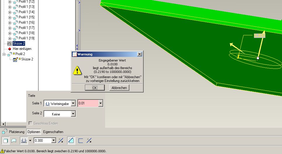

Ich habe da ein Problem: Ich will nur 0.01mm wegextrutieren und dann kommt eben diese Meldung.
Ich kann alsu min. 0.219mm wegnehmen? (bin kompleter Neuling)
Was soll das, und wie kann ich es abschalten?

Kurzantwort!!!!
Möchtest du wirklich nur 1 Hundertsel wegschneiden???
Das ist ein Problem der Genauigkeit.
welche Genauigkeit ist eingestellt? Wie groß ist dein Teil?
Vorschlag unter Editieren Einstellungen Genauigkeit auf absolut 0.01 oder kleiner. Langfristig Startteile anpassen!

Terre!
Ja danke für die gigantisch schnelle Antwort!
Ja ich will tatsächlich nur 0.01mm wegnehmen und mit deinem Tipp hat es auch tatsächlich funktioniert.
Komisch das ProE.

Original erstellt von Dr. Farnsworth:
Komisch das ProE.
Nicht komisch sondern wie  in der Hilfe beschrieben
und siehe auch http://ww3.cad.de/foren/ubb/Forum12/HTML/001973.shtml und viel andere mehr
