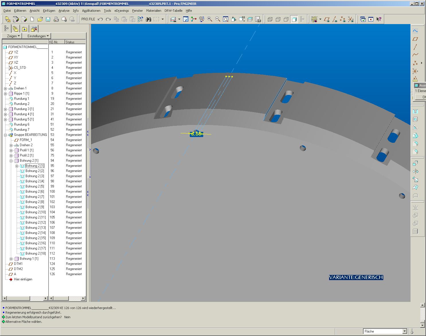

wieder ein Problem mit WF2. Ich habe ein Teil konstruiert mit einem Bohrungsmuster (Referenzmuster). Dieses Muster (1.Bohrung) hat eine Referenz auf eine Nut (Kreismuster). Für uns unerklärlich ist die Referenz zu dieser Nut verloren gegengen. Beziehungen für dieses Muster (steuert den Abstand) werden nicht als Fehlerhaft dargestellt, Referenz editieren zeigt auch die ursprünglichen Bezüge. Zeichnung des Teils zeigt noch die zugehörige Bemassung, allerdings nicht mehr in der richtigen Position. Regenerieren, Modelplayer .... alles Probiert. Modellbaum zeigt Muster bzw. Bohrung regeneriert. Was nun?

Geht das Kreismuster über 180°?
Vieleicht mal ein Bild reinstellen, zum besseren Verständnis.

zur Ergänzung. Kreismuster über 360°.

Das hat aber nichst mit WF2 zu tun, das ist schon immer so.
Mein Tip, Nut und Bohrung in eine Gruppe packen und gemeinsam als Gruppenmuster mustern, bin mir aber nicht ganz sicher ob er über 180° wieder Schwierigkeiten macht.
Ansonsten keine geschnittene Körperfläche eines Musters benutzen. Lieber auf diese Fläche eine Bezugsbenen legen, diese mustern und die Bohrung auf diese Bezugsebene referenzieren.
Ich denke, es klappt deswegen, das jetzt Loch auf Loch liegt, d.h. es wird immer wieder die Referenz der esrten Nut verwendet.

Muster hat schon einmal einwandfrei funktioniert. Bohrungen werden auch als Kreismuster dargestellt. Referenz wird bei 'Referenzen editieren' auch angezeigt. Beziehungen wie schon erwähnt ohne Fehlermeldung. Es war also einmal alles o.k. Wieso jetzt nicht mehr ????

Wann wars noch in Ordung? Habt ihr den Startwinkel verändert?
Was ist das für ein Muster? WF2 Kreismuster, oder Muster über Beziehung, d.h. Bemassungswikel=360/Anzahl Nuten.
Kreismuster hat einige Probleme. Da gibts auch einen thread zu.
Ich will ihn mal suchen.

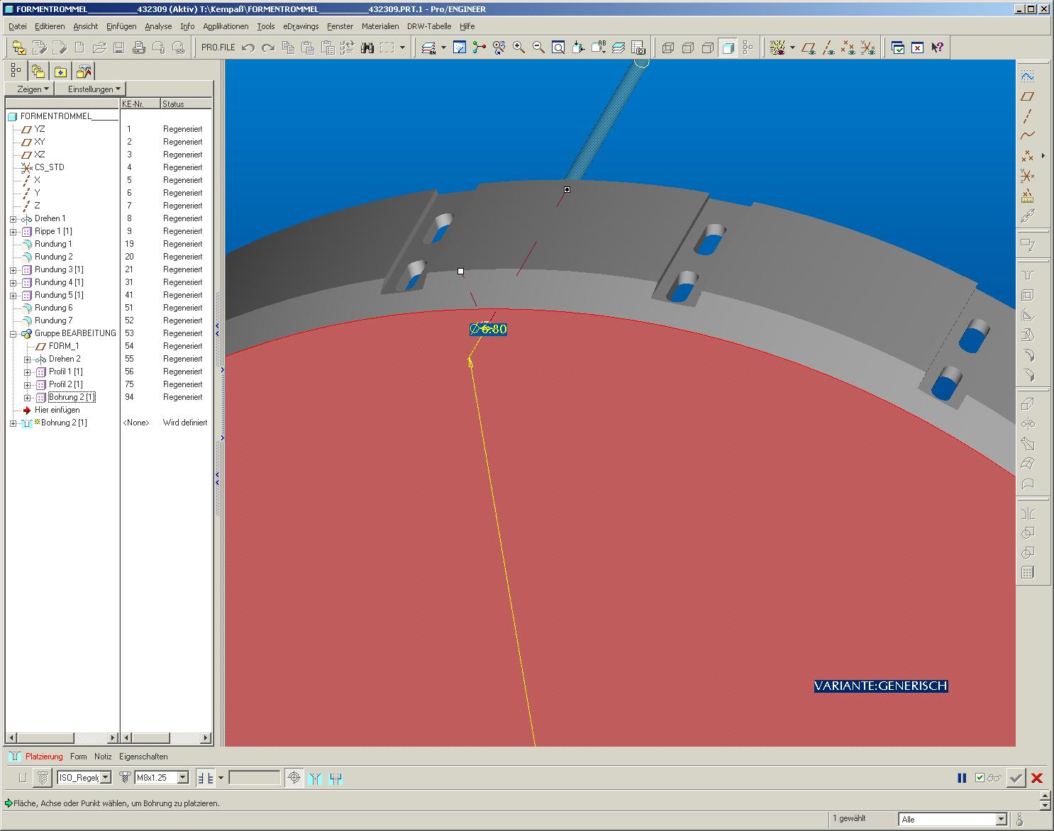

Ich kann die verlorene Referenz der Bohrung neu setzen. Muster, Gruppe zu der das Muster gehört usw. funktioniert alles wunderbar. Nur meine Beziehung hat eine Fehlermeldung, da die Referenz (Winkelbemassung) eine neue Nummer bekommen hat (logisch), neue Referenz in Beziehung eingetragen, alles richtig. Soweit kein Problem an sich, aber.... Fehler ist erst aufgefallen, als die Zeichnung in der Fertigung war und man mit dem frei herumirrenden Mass nichts anfangen konnte. Also: der Aufbau des Modells hat so funktioniert und ist auch wieder herstellbar. Nur der nicht erkennbare Verlust von Referenzen macht mir Kummer. Den hatte ich schon einmal mit einer früheren Wochenwersion in einem anderen Anwendungsfall.

kommt noch besser: Muster umgewandelt von Referenz in Bemassung; fehlende Referenz (sprich Winkel) wird mir angeboten, ich wähle aus, gebe einen Wert ein, gebe die Anzahl ein, Muster kommt. Wenn ich jetzt die Bohrung editieren fehlt mir wieder die soeben verwendete Referenz. Ich bin sehr erstaunt!!!!!!!!!!!

habt Ihr mal eine andere Referenz versucht? Ist vieleicht so ein Wackelkandidat, nach dem Motto könnte gehen oder auch nicht und Ihr habt gerade mal Glück gehabt? Normalerweise gibts im Endeffekt dafür immer eine Erklärung, man muß das Ganze halt erst mal Schritt für Schritt eingrenzen. Wie schon gesagt, Körperflächen, speziell durch Muster erzeugte Schnittflächen sind schon immer sehr labile Referenzen, da gerade beim Mustern nicht der Schnitt hinzu kommt, sondern die komplette Oberfläche neu bestimmt wird und intern als neues Element behandelt wird.

Wenn ich das Muster, welches ich als Referenz verwende, verändere (Anzahl) ändert sich auch die Anzahl der Bohrungen. Das Bauteil hat eine Familientabelle mit 6 Instanzen mit jeweils unterschiedlicher Anzahl von Musterelementen. Alle Instanzen werden korrekt dargestellt obwohl die Referenzen nicht mehr vorhanden sind. Setze ich diese neu und lasse alle Instanzen durchregenerieren ist alles wieder in Ordnung. Nur die Ursache ist für mich nicht erkennbar. Sollte es ein Problem mit der Referenz auf eine Fläche eines Musterelementes geben wäre es ein ziemliches Armutszeugnis für diese Software, da vom Anwender unzumutbare Kenntnisse und Überprüfungen verlangt werden. Ich habe schon darauf geachtet mich auf das 1. Musterelement zu beziehen und war froh, dass meine Varianten alle Funktioniert haben. Was denn noch alles?

Will das Ganze hier nicht so unerledigt dastehen lassen. Habe es gestern mal versucht nachzuvollziehen. Klappt alles mit WF2 WV F000.
Wie ist die Nut aufgebaut?
Seid ihr sicher (haste eins höher zwar schon geschrieben) das es wirklich die erste Nute ist die referenziert wird? Stellt doch mal das Nutmuster auf eins.

Habe gerade Muster auf 1 gesetzt - funktioniert prima.

ich habe ihn!!!! Den Fehler meine ich. Die Gruppe ist schuld am scheinbaren Verlust der Referenzen. Zusätlich zu diesem Verlust gibt es noch den Effekt, dass Teilkreise in Zeichnungen von Kreismustern nicht dargestellt werden können wenn die Muster in einer Gruppe sind. Ich habe natürlich beides probiert, sprich die Gruppe erzeugt nachdem ich die Zeichnung gemacht habe und schwupps war mein Teilkreis durch orthogonale Kreuze ersetzt. Ich habe meine Mitarbeiter angewiesen mit den sch.... Gruppen sehr sparsam umzugehen. Mich würden Erfahrungen von euch sehr interessieren.
