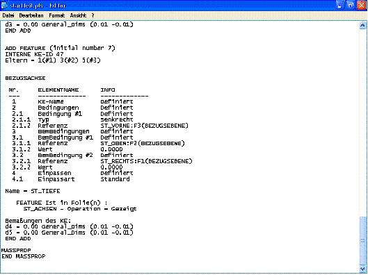

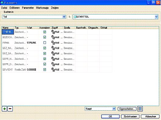

erstellt am: 14. Aug. 2005 12:41    Editieren oder löschen Sie diesen Beitrag!  <-- editieren / zitieren -->   Antwort mit Zitat in Fett Antwort mit kursivem Zitat    Unities abgeben: 1 Unity (wenig hilfreich, aber dennoch)2 Unities3 Unities4 Unities5 Unities6 Unities7 Unities8 Unities9 Unities10 Unities
habe noch bilder von meinen einstellungen angehangen. vielleicht hilft es ja bei der problemlösung.
gruß andreas

habe meinen einstellungsfehler bemerkt. funktioniert jetzt alles. vielen dank für die hilfe.
gruß andreas

Original erstellt von byps:
was war´s denn. Ist für andere auch ganz interessant, da das Problem ja evtl. bei anderen auch auftritt.
So muss es eingetragen sein:
MASSPROP
PART STARTTEIL
END MASSPROP
Arni

Hallo Arni,
jetzt hab ich den Einstellungsfehler auf dem Bild auch gesehen!
Thanks!!
