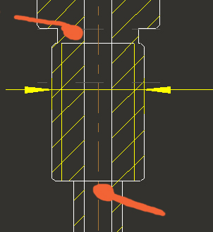

ich hätte mal eine frage an euch. Angenommen ich habe einen Zylinder mit links und rechts einer Phase. Daran bräuchte ich ein Aussengewinde an diesen Zylinder.
Bei der Zeichnungserstellung erhalte ich am Anfang und am Ende zwei Linien, da wo das Gewinde beginnt. Diese möchte ich sehr gerne weg haben.
In den anderen Projektionsansichten sind die senkrechten Hilfslinien die eigentlich in eine Ansicht gehören nicht zu finden.
An kleines Bild zum Verständnis.
DANKE

Du musst das Gewinde von Fasenfläche zu Fasenfläche erzeugen.
Ich denke dann ist dein Problem gelöst.

bei mir wird es, wie du es dir vorgestellt hast, dargestellt.
Versuche mal die Zeichnungsoption THREAD_STANDARD auf STD_ANSI umzustellen.

So wie das Gewinde modelliert ist auf dem Bild, kann es vielleicht auch nicht gehen.
Habe Dir mal ein ähnliches Testteil mit Zeichnung gemacht. HTH

Unter #Datei,#Eigenschaften,#Zeichnungsoptionen (für WF2) diese Option auf STD_ANSI einstellen.

Ihr seid klasse. Vielen Danke hat jetzt alles einwandfrei geklappt.

Seit wann sind wir denn auf den ANSI angewiesen (  ), wenn wir eine ordentliche Darstellung von Gewinden haben wollen
Bei uns wird mit std_iso_imp_assy gearbeitet und es gibt keine Probleme.

siehe http://www.ptc.com/cs/gr_24/howto/vew849/vew849_g.htm
@elle987654 WF2 ist hier IMHO ein bischen fehlertoleranter Gewinde von Fasenfläche bis Fasenfläche wird als Aussengewinde dargestellt auch wenn man als Gewinde-Referenzfläche die Innen-Bohrung wählt

Das ist ein SW-Fehler!
Eventuell die Start mit der Endfläche vertauschen!
Hilft aber vieleicht schon nicht mehr in der nächsten Ansicht!
Entsteht bei Stufenschnitten. Geg. auf Planar wechseln.
