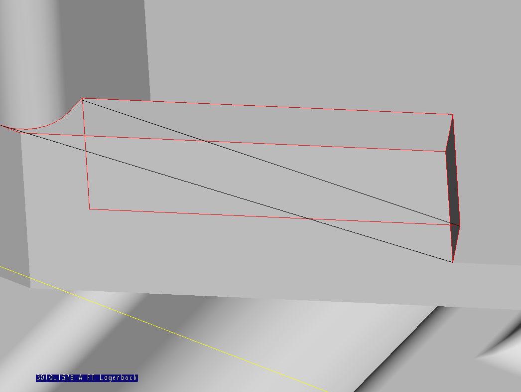

brauchte mal einen denkansatz von den profis
haben eine ecke wie gesehen (siehe bild  )
da möchte ich aber gerne eine fase drin haben so wie die schwarzen
linie verläuft !
wäre für jede hilfe offen dank euch Mfg Schwizy

Sorry, auch wenn die anderen jetzt lachen, ich kann nicht anders als Flächen :-)
Also,
eine Verbundfläche zwischenden Kanten rechts unten und links oben. Diese ggf. verlängern und einen MatSchnitt damit erzeugen...

warum lachen, hätte ich "auf die schnelle" auch so gemacht

ist das rot markierte ein Körper oder MatSchnitt ? Man kann solche 3D-Bilder so oder so sehen. Du möchtest diesen Bereich an den beiden schwarzen Linien fasen ? Funktioniert nicht ein normaler Schnitt/Körper ?

Mein Tipp:
Eine Fläche ziehen, die Körperfläche gegen die gezogene Fläche ersetzen.
Proe2001 KE erzeugen, verformung ersetzen, alte Körperfläche wählen, Sammelfläche gegen die ersetzt werden soll.
WF: Körperfläche wählen, editieren, versatz, Icon Ersetzen umschalten, Sammelfläche wählen.
Vorteil die Fläche muss nicht geschlossen oder komplett die Strinfläche abdecken, und schnell isses auch gemacht.
