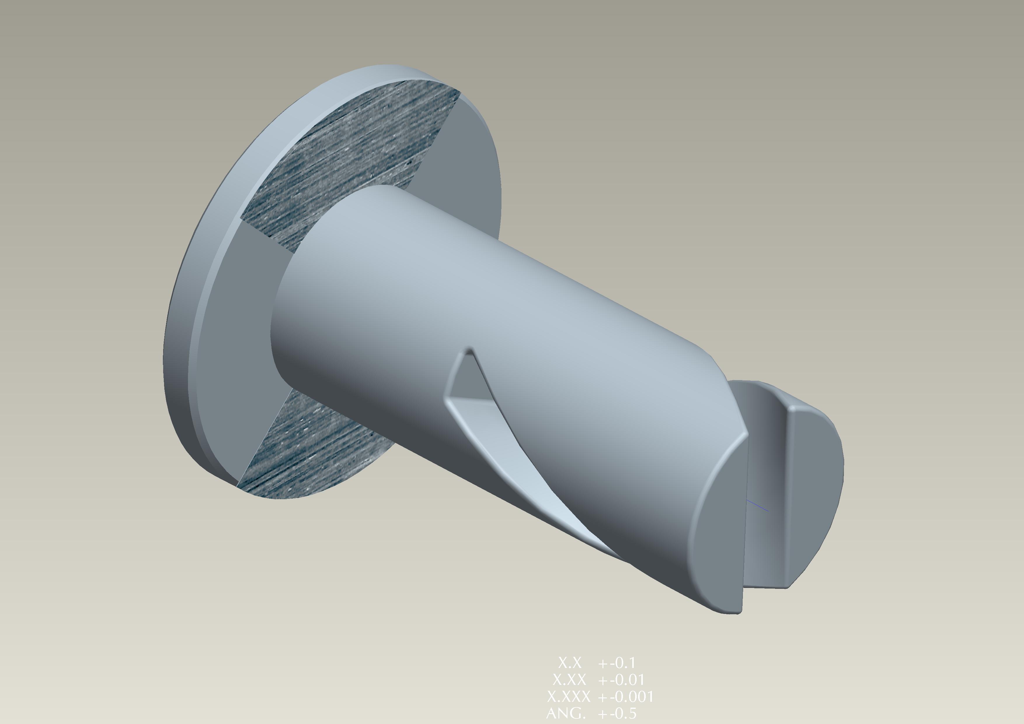

ich möchte gern den Materialschnitt (siehe Bild) um die Mittelachse rotieren lassen. Bitte um Lösungsvorschläge. Wildfire2

Mal hier nachsehen. Schade das es solch intebsive Themen nicht mehr gibt.
http://ww3.cad.de/foren/ubb/Forum12/HTML/002498.shtml#000021

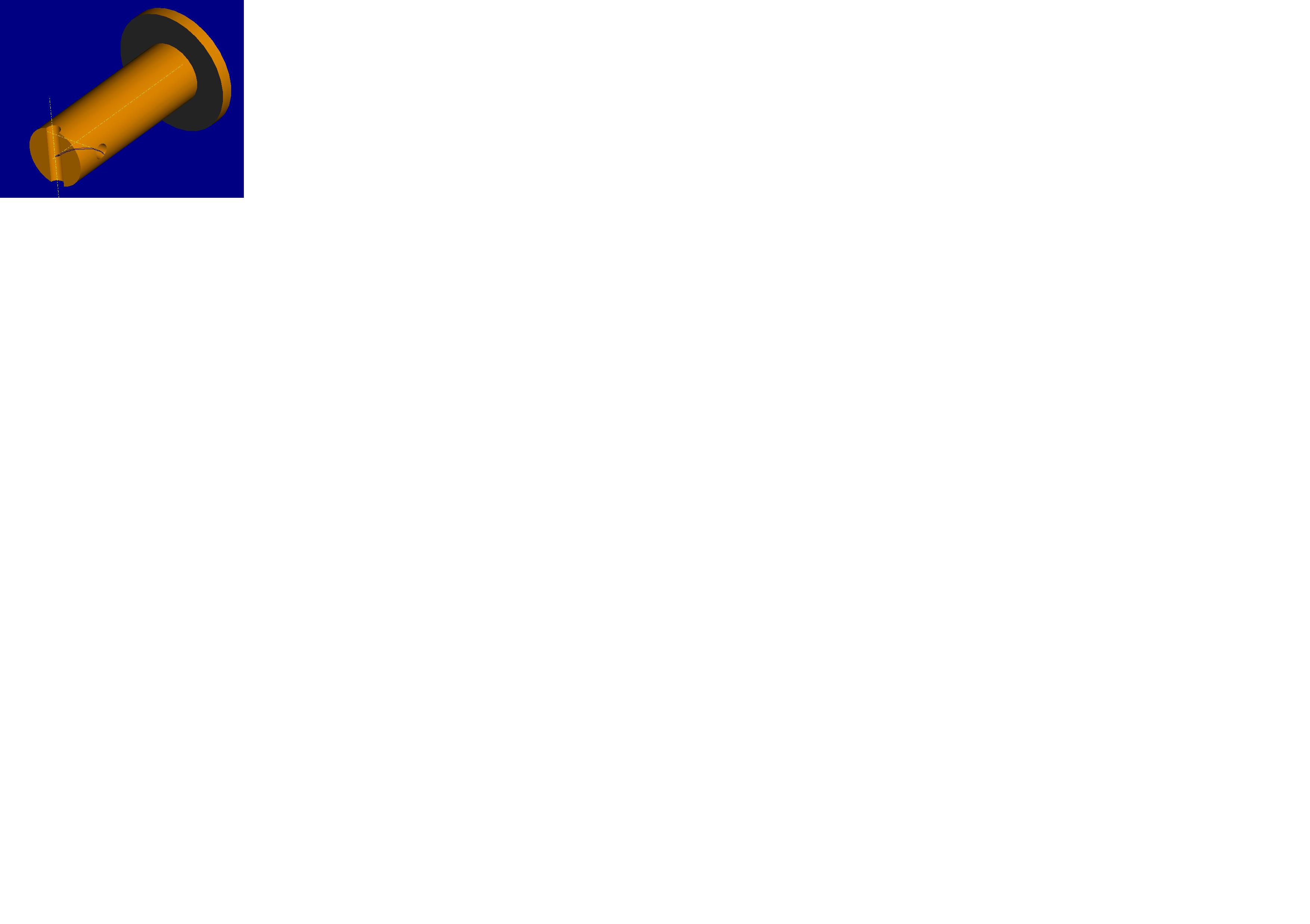

Danke für die schnelle Antwort. Habe schon selbst gesucht..aber nix paassendes gefunden. Hier die Lösung:
Zug-Verbund mit zwei Schnitten die auf einer Versatzebene um 120°verdreht skizziert worden sind.
