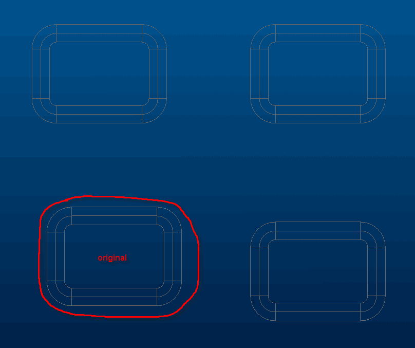

Hi.
Wieder ein Problem. Wenn ihr euch das Bild anschaut werdet Ihr vier Erhöhungen erkennen. Diese sind vom orginal weggemustert. Das Original ist laut den Maßen wenn ich in die Skizze gehe vollkommen richtig und liegt vorallem am richtigen Ort. Wenn ich mir jetzt aber dieses Bild ansehe und später natürlich auch in der Zeichnungsableitung liegt diese Erhöhung an einer anderen Stelle als deren Muster. Und das kann ich mir nicht erklären, geschweige denn ändern. Theoretisch müssen doch die gemusterten Erhöhungen ebenfalls an anderen Orten liegen und nicht so wie jetzt gerade, oder?
Vielen Dank für eure Hilfe schon im Vorraus.
Grüsse Worf.

Welche Form von Muster ist es denn?

handelt es sich vielleicht um ein Tabellenmuster?

Nein, es ist kein Tabellenmuster. Eion ganz normales Muster. Bin leider nicht der Profi um jetzt genau zu sagen wie das Muster heißt. Wo kann ich das denn herausbekommen?

Hi Worf
Vielleicht könntest Du das Teil hier reinstelle. Das wäre ganz sicher der schnellste Weg.
Alternativ könntest Du noch eine Sreenshot erstellen auf der Du
a) die Bemassung des Original zeigst. (erstes Musterelement)
b) die Bemassung des zweiten Musterelementes zeigst.
Wenn es kein Tabellenmuster ist, dann ist es über eine Bemaßung gemuster oder eine >Referenzmuster<.
Mal weg von den Mustern. Ist das Teil frei von Zirkularreferenzen?
Ist das Teil vollständig regeneriert? *duckundweg*

Danke für die Antwort. Leider kann ich das Teil nicht hier rein stellen. Bemassung is leider auch nicht.
Was sind Zirkularreferenzen?

Wenn Du die suche mit dem Begriff "zirkular" fütterst, dann wird die Suche dich ganz sicher nicht beißen
Suche in Deinem Arbeitsverzeichnis mal nach Dateien mit der Endung .crc
Es wird sehr sehr sehr schwer das Problem zu lösen, wenn Du keine weiteren Information bereitstellen kannst.
Ein kleine Tip hab ich noch. Das Muster sieht nicht besonders komplex aus. Lösche es doch und erzeuge es ma neu.
Welche vorgehensweise wählst Du dann.
Welche Probleme hast Du dabei.
Läßt sich das Muster überhaupt löschen oder hat es "Kinder"?
