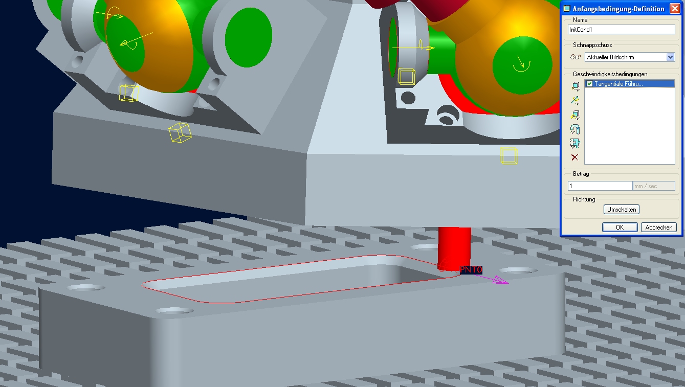

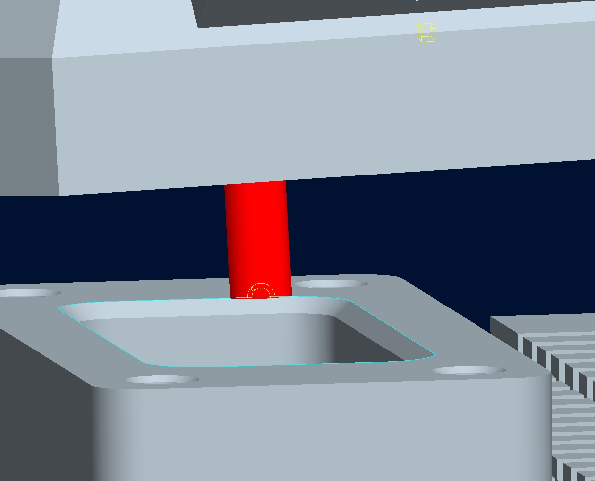

Hallo mal wieder,
ich möchte einen Fräser (rotes Teil im Screen) auf einer Führung entlang fahren lassen. Dazu habe ich mir eine Führung definiert. Das haut auch hin. Ich kann dann bei Mechanismus -> Ziehen diesen Fräser entlang der Bahn ziehen. Nun möchte ich allerdings, dass dieses nicht über Ziehen geschieht, sondern berechnet wird und mir dann in der Wiedergabe angezeigt wird. Dazu habe ich mir eine Anfangsbedingung definiert (siehe Screen2). Er schreibt auch, dass die Berechnung erfolgreich war. Wenn ich jetzt allerdings den Mechanismus analysiere passiert nix und der Fräser bleibt am Kopplungspunkt stehen?? Muss ich noch andere Rand- bzw. Anfangsbedingungen definieren und wenn ja, welche?
Ich hoffe, mir kann dabei jemand helfen.
Gruß Stefan

Dummy einbauen der wie eine Kurbel den Fräser einbaut. Einen Antrieb entlang Kurve gibt es glaube ich nicht.
Viel Glück
Schuer
