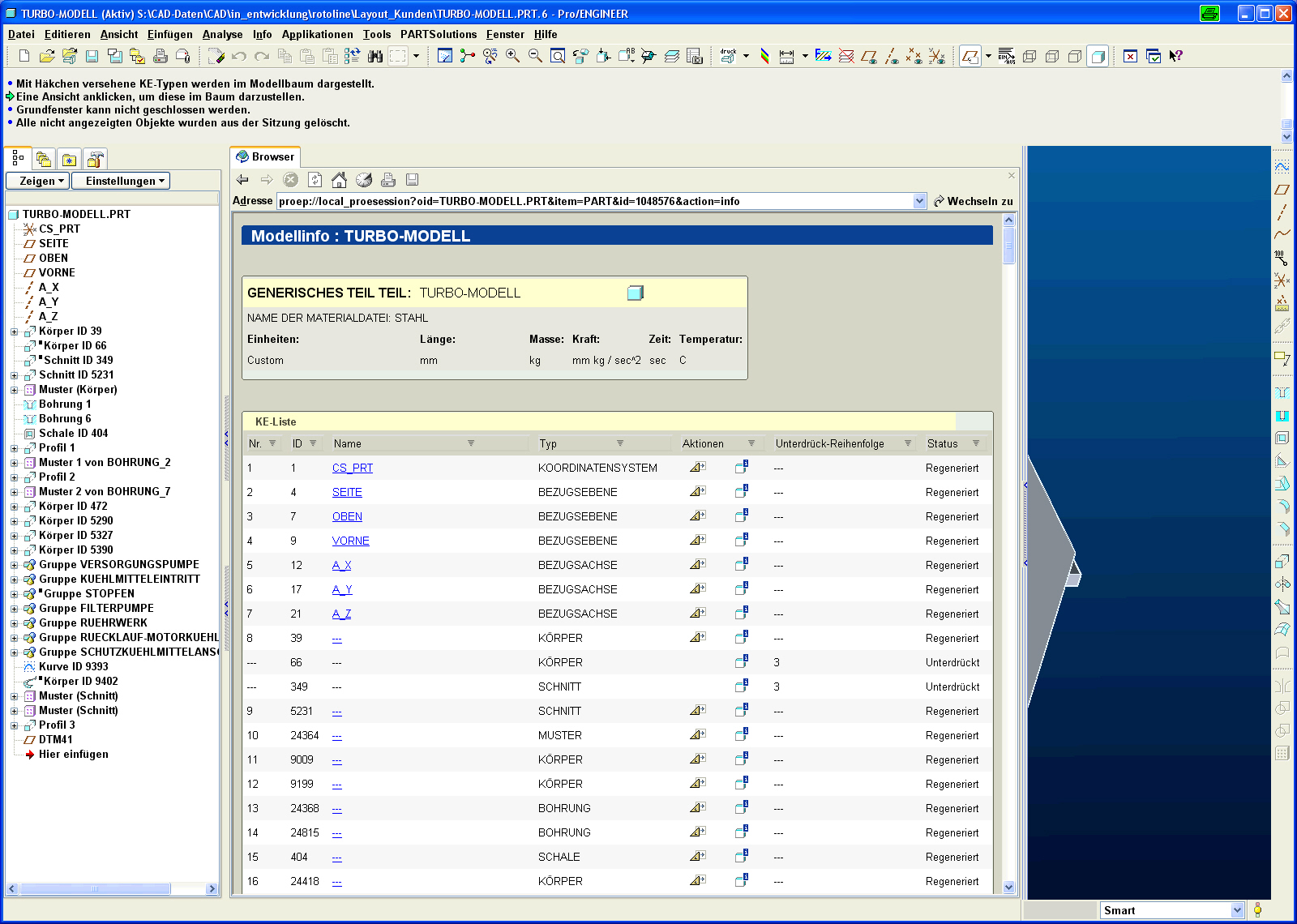

Gibt es eine möglichkeit, wie man die Pfadangabe (Speicherort) des prt/asm auf der Zeichnung (z.B. mit Parameter) angeben kann?

Ein Lösungsansatz im Modell:
#Info #Modell #Bildschirm (da steht der Pfad in der 1sten Zeile)
#speichern als xxx
Im Beziehungsmenü xxx einlesen, 1ste Zeile kopieren, den Rest rauslöschen, Parameter erzeugen, Wert einfügen.
So was kommt da raus, müßte man nur das richtige rauschneiden???
"Teil X      D:\projekte\neu\X.PRT.1"
Das ganze als Macro.

Der Ansatz ist sehr gut, nur leider löscht er mir alle Beziehungen im Modell wenn ich über [Datei]>[Beziehung importieren] gehe.

Also bei mir sehe ich in der Dateiinfo vom .prt keinen Pfad (siehe Dateianhang), den Pfad sehe ich nur bei .asm's.
Übrigens wird der Dateipfad im Blauen Fensterbalken oben (siehe auch Dateianhang) komplett dargestellt. Das ist eine Config.pro- Einstellung. Wäre es sogar möglich, diese Einstellung in einen Parameter mit einbeziehen?

erstellt am: 07. Jul. 2005 10:18    Editieren oder löschen Sie diesen Beitrag!  <-- editieren / zitieren -->   Antwort mit Zitat in Fett Antwort mit kursivem Zitat    Unities abgeben: 1 Unity (wenig hilfreich, aber dennoch)2 Unities3 Unities4 Unities5 Unities6 Unities7 Unities8 Unities9 Unities10 Unities Nur für mergus 10 Unities + Antwort hilfreich
1.Folgende config.pro Option setzen: info_output_format text
  dann in Deinem Info-Fenster auf #Speichern drücken.
2. Ne. "display_full_object_path" kann man nicht an Parameter übergeben.

Original erstellt von mergus:
Ausgabe nicht an den Bildschirm senden, sondern in eine Datei. Da stehts, ganz oben. Der Vorteil besteht darin, das man die Datei mit ner externen Routine zerlegen, und den Pfad extrahieren könnte. Nur, wie kriege ich den dann wieder in Pro/E rein???
