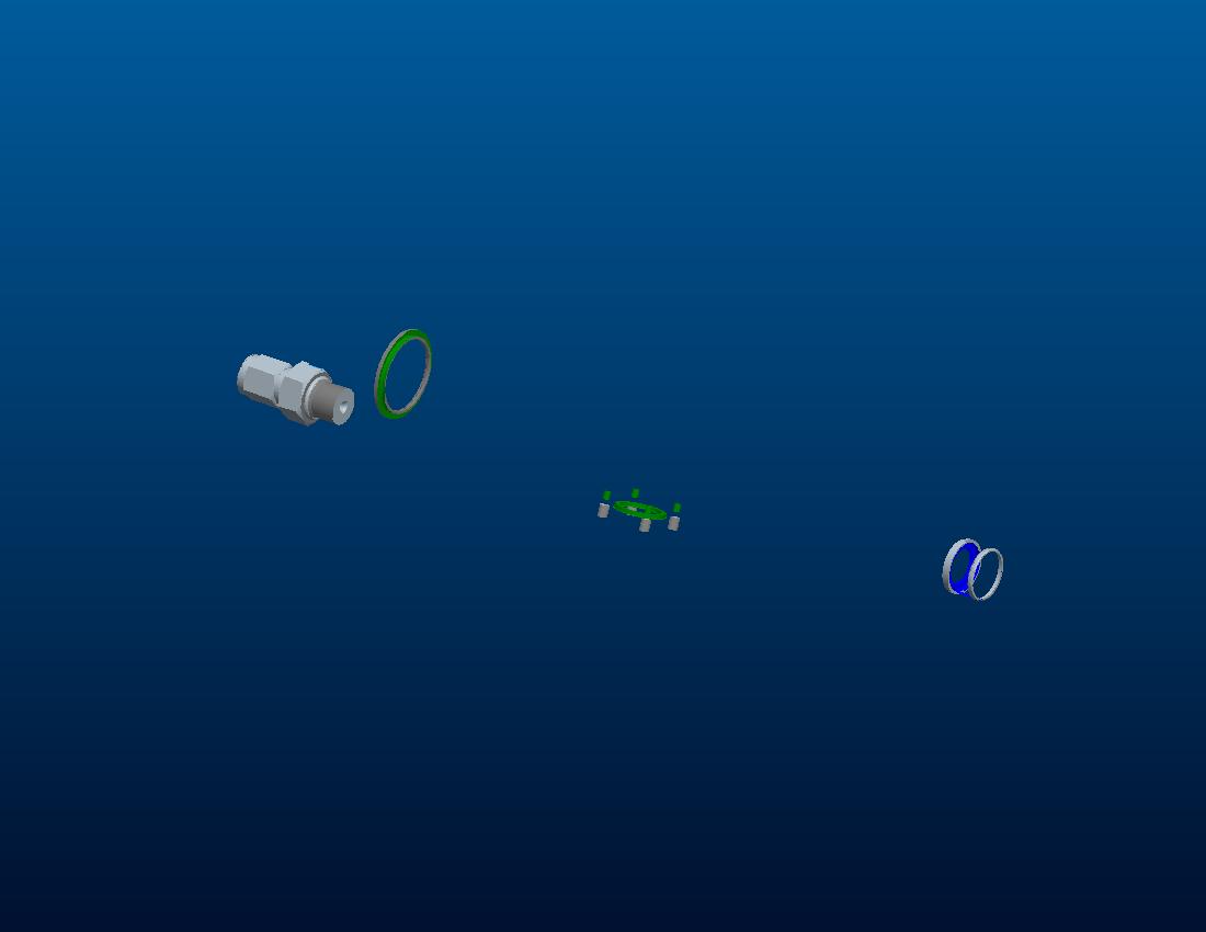

Hallo Forum
seit der Umstellung auf WF2 habe ich Probleme mit der Erzeugung von Schrumpfverpackungen als "Verschmolzene Volumenkörper". Einige Komponenten der Baugruppe werden nicht mit in die Schr.-Verp. aufgenommen(siehe Bilder). Die Vergrösserung des Qualitäts-Grades hat keinen Einfluss auf dieses Phänomen. Wenn ich versuche eine betroffene Unterbaugruppe für sich als Schr.-Verp. zu speichern, werden die gleichen Komponenten nicht dargestellt. Bei der Option "Facetierter Volumenköper" werden sämtliche Komponenten dargestellt.
Ich hoffe, dass mir jemand bei der Lösung des Problems helfen kann.
Vielen Dank im Voraus für Eure Unterstützung

Wie sieht es mit der geometrischen Genauigkeit der Teile aus? Ist die gewählte Genauigkeit relativ oder absolut angegeben?

Die Genauigkeit ist auf 0.0016 absolut eingestellt.
In der Zwischenzeit habe ich noch ein bisschen probiert:
Wenn ich den Umweg über das IGES gehe, kann ich daraus eine entsprechende Schr.-Verp. erstellen.

Gibt es bei der Geometrieprüfung Anzeichen für Probleme?

"Leider" scheint diese Spur ins Leere zu laufen. Es gibt keine Geometriefehler

Sind alle Teile richtig als Solid modeliert oder gibt es auch importierte Teile, welche evtl. nur aus Flächen bestehen?

Bis auf ein Import-Ke (Volumenkörper) sind alle Teile modellierte Volumenkörper. Das Import-Ke ist eins der wenigen Teile, die in der Schr.-Verp. dargestellt werden.

Was passiert, wenn Du die Komponenten explizit auswählst?

Was wird angezeigt, wenn Du Dir die Vorschau vor dem Erzeugen der Schrumpfverpackung anzeigen läßt?
Werden da die fehlenden Teile angezeigt oder nicht?

Wenn ich die Komponenten einzeln hinzufüge, werden mehr Komponenten (nicht alle) in der Schr.-Verp. dargestellt und von diese wieder einige nur als Flächenmodell ?!?. Im Mitteilungsfenster kommt aber die Meldung: "48 von 48 Komponenten verschmolzen".
@arni1
In der Vorschau sind alle Komponenten zu sehen.

Wie schaut's aus, wenn Du bei der Ausgabedatei
"Standard-Schablone verwenden" nicht auswählst?

Die Idee hatte ich auch schon. Es macht aber bezüglich des Problems keinen Unterschied, ob ich mit oder ohne Standard-Schablone arbeite.

Probier's mal so:
Mach eine vereinfachte Darstellung nur mit den Teilen, die nicht in der Schrumpfverpackung enthalten waren, Qualität auf 10.
Mal sehen was rauskommt.

Der Tip mit der vereinfachten Darstellung hat mich auf die richtige Spur gebracht. Es lag an einen Import-Ke. Interessanterweise wurde dieses Teil in den unvollständigen Schr.-Verp. immer mit dargestellt. Ich werde mir dieses Teil jetzt mal noch genauer ansehen.
Vielen Dank für die Hilfe. Unities sind unterwegs.

Es hilft auch, Datei in WF2 speichern und Schrumpfverpackung nochmal.
