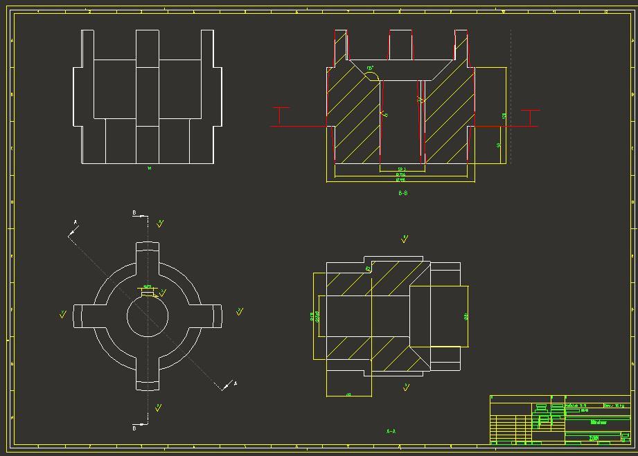

Hallo zusammen.
Ich habe folgendes Problem: Was muss ich bei angehängtem Bauteil verändern, damit es gießtechnisch realisierbar ist.
Über schnelle und hilfskräftige Aussagen würde ich mich sehr freuen.

ENGINEER-EINZELTEIL2.pdf
Hi. Hier eine Ansicht der Zeichnung.
Danke schon mal für eure Hilfe

Alle Kanten verrunden, Kernbohrung konisch, sonst ok

Bin kein Gießspezialist, aber das wäre mein Vorschlag. Für konstruktive Kritik bin ich dankbar, man kann ja nur dazu lernen.

Der Vorschlag ist ok. Läßt sich aber allgemein nicht vollständig beantworten.
Es kommt natürlich auf die Toleranzen und das Gießverfahren an.
Die Materialstärken sind für kleinere Toleranzen zu unterschiedlich. Bei solchen Volumenhäufungen fällt das Material etwas ein. Sandguß sollte aber so zu machen sein. Plaste Spritzguss wahrscheinlich nicht. Zuviel Material bzw. Materialdicken zu unterchiedlich. Das Teil dazu von unten noch ausmagern.

2106-einzelkteilModel(1).pdf
Wäre das so besser?

Jaaaahhh, aber ovale Löscher finde ich eher kontraproduktiv, auch wenns gegossen wird.

Wie wär's mit einer abschließenden mechanischen Bearbeitung der Zentralbohrung mit der Paßfedernut?
Dann könntest Du auf alle Fälle die Toleranzen halten!

21.06.pdf
Guten Morgen zusammen.
Habe es jetzt so gemacht. Noch irgendwelchen Kritiken, Tipps oder ähnliches? Über eine Antwort würde ich mich sehr freuen.

ohne zu wissen was für ein Giesverfahren...
Die Bohrungen scheinen mir schwer zu entformen.
Ich würde mal schauen ob das nicht mit einer dünnen Wandstärke zu regeln ist. Die Nasen / Mitnehmer werden sicher weit aufgehen. Eine entsprechende Rippe ist hier hilfreich.
Übrigens eine 3D-Ansicht hilft auch nochmal.

1. Die Querbohrung 30 wird nachträglich gebohrt --> dann braucht sie ein Auge wo der Bohrer aufgesetzt werden kann
2. Was von den Aussendurchmesser nicht bearbeitet wird --> Fromschräge
3  Wird der Durchmesser 146 durch Berabeitung erzeugt --> Eckenradius oder Freistich

Hallo, das schaut schon besser aus, die Tendenz ist richtig.
Aber um immer noch was zu nölen...
Wenn es für eine Studienarbeit ist, kommt es auf den Praxisbezug des Prüfers an. Ich denke dann würde das wahrscheinlich ausreichen. Es ist klar, das sich der Student Gedanken über den Fertigungsprozess gemacht und die Konstruktion entsprechend angepasst hat.
Falls es richtig gefertigt werden soll, kann man a) die Einzelheiten mit dem Gießer und Fräser absprechen oder b) eine richtige Fertigungstechnologie machen.
zu b)
Die beste Zeichnung ist eindeutig, also durch den Fertiger nicht interpretierbar. Nichts hasst der Mann an der Maschine mehr als nicht genau zu wissen was er machen soll.
So ist hier nicht ohne Rückfragen ersichtlich, was gegossen wird und was bearbeitet. Einiges muss auch noch Schrägen bekommen oder besser vermaßt werden.
Ich würde so was in Guss- und Fertigungszeichnung aufteilen. Die Gusszeichnung ist die Vorlage für den Modellbauer, die Fertigungszeichnung definiert die Bearbeitung nach dem Gießen. In proe sehr elegant mit Vererbung. entweder vom Fertigteil ausgehen, in neues Teil vererben und Gusstechnologie (Schrumpfen, Schrägen, Radien, Löcher schließen) anfügen oder vom Gussteil aus die Bearbeitung anfügen.

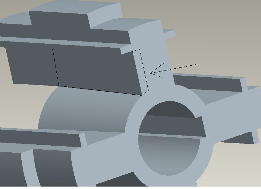

Hallo zusammen. Musste den Mist heute abgeben. Jedoch bemängelte der Mitarbteiter des Profs, dass bei den 30h7 Stegen, ja noch Absätze fehlen, welche bei der Nacharbeitung entstehen. Könnte man eine Nacharbeit bei der Verwendung von Feinguss verhindern? Also zumindest bei diesen Stegen? Oder ist das in der Toleranz nicht möglich? So kann ich für eine anstehende Besprechnung die ganze Zeichnung noch ein wenig optimieren.
Das Teil ist der Mitnehmer eine Fliehkraftbremse, welche zwischen den Stegen jeweils ein Fliehewicht sitzen hat. Diese Fliehgewichte liegen auf dem 146h7 Durchmesser auf.
Die Bohrungen habe ich vorgsehen, damit keine Materialanhäufung entstehen kann. Zeichnungstechnisch soll es eine Fertigteilzeichnung sein. Ich habe nur auf eine Rohteilzeichnung (die wir zum Glück nicht erstellen mussten) verwiesen.
Über weitere Tipps würde ich mich sehr freuen.

Eine 30h7 ist auch im Feinguß nicht zu machen. Jedenfalls würde ich mich nicht darauf verlassen. Im Zweifelsfall einfach mal einen Feingießer anrufen und die Zeichnung faxen. z.B Feinguß Lobenstein (googeln).
Die Stege entstehen natürlich schön mit der Kombination Rohteil-Fertigteil. Auch bei den anderen Bearbeitung ist das dann eindeutig ersichtlich. Vielleicht doch zu Übung schnell das Rohteil modellieren? Müsste man später in der Praxis so machen. Jedenfalls wenn man nicht unnötig bezahlen will. Die Querborungen vermeiden zwar Materialhäufung, sind aber nicht ohne Kern herzustellen. Das wird sicher mehrfach teurer. Ein Gußteil ist am billigsten herzustellen, wenn man alles nach einer Seite entformen kann.

Hmm dann werd ich das Teil wohl noch mal überarbeiten müssen z.B. Absätze wo auf 30h7 bearbeitet wird etc.. werde mich mal am WE hinsetzen und dann hier noch mal präsentieren.
