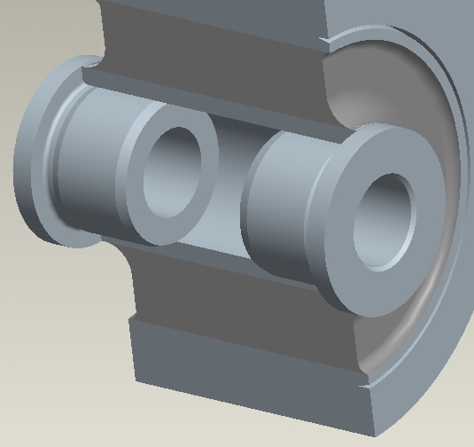

ich habe ein Problem mit dem erstellen von Schnitten in Baugruppen.
Da ich es nicht hinbekomme eine Baugruppe zu Schneiden ohne das darin enthaltene Wellen geschnitten werden wollte ich mal fragen wie ihr das löst.

Du meinst "standardmäßig" die Wellen nicht schneiden oder?
Wir benutzen meistens #Schnitt #Ausbruch.

Ich denke das ist genau das was er machen will.
In der Zeichnung kannst du bestimmte Bauteile von der Schraffur ausschliessen. Einfach die Schraffur anklicken, RMT Eigenschaften, mit Q-Schnitt auswählen das Bauteil wählen das du ausschließen willst und dann noch auf Ausschließen klicken.
Ist jetzt so aus denk Kopf, kann sein dass es ein bischen abweicht.

@arni1: Nein, ich muß Dir leider widersprechen. Was Udo und Marco schreiben, ist vollkommen korrekt.
Wenn man die Welle von der Schraffur ausschließt wird sie MASSIV dargestellt! Also ungeschnitten! Es wird NICHT einfach nur die Schraffur weggeblendet!
Falls es nicht sofort passt, dann "Ansicht-Aktualisieren-Alle Blätter"!

so wie ich die Frage von arni1 verstanden habe, möchte er so etwas wie im Bild angezeigt bekommen  Manche können eben nie genug bekommen. Nur jemand der schon zu lange mit Pro/E arbeitet, schätzt die Verbesserungen so wie sie sind und will nicht immer gleich noch mehr.

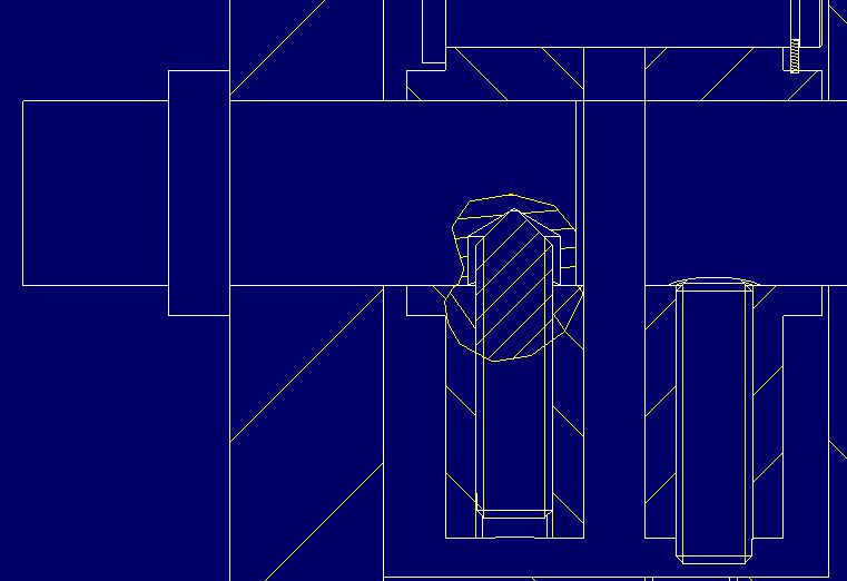

ok, ich habe es nun hinbekommen das ich Teile nicht geschnitten Darstellen kann. Jetzt würde ich noch gerne zu den nicht geschnittenen Teilen einen Ausbruch hinzufügen. Geht das oder ist das dann unmöglich?

Das geht es muss eben nur ein neuer Schnitt sein, auch wenn er auf der selben Ebene liegt.
Diesen zeigt man sich dann mit einem zusätzlichen Ausbruch an.

und wenn ich den Ausbruch dann nur in dem Teil darstellen will brauch ich wieder nen extra Modul "Optionales Modul Pro/SURFACE" oder wie stell ich das an? Der Ausbruch schneidet nochmal mit einer extra Schraffur schon geschnittene Teile (voll geschnittene Teile)

Na dann muss man halt so wie früher einen temporären Baugruppen-MatSchnitt erstellen. Mit Verbundvolumen.

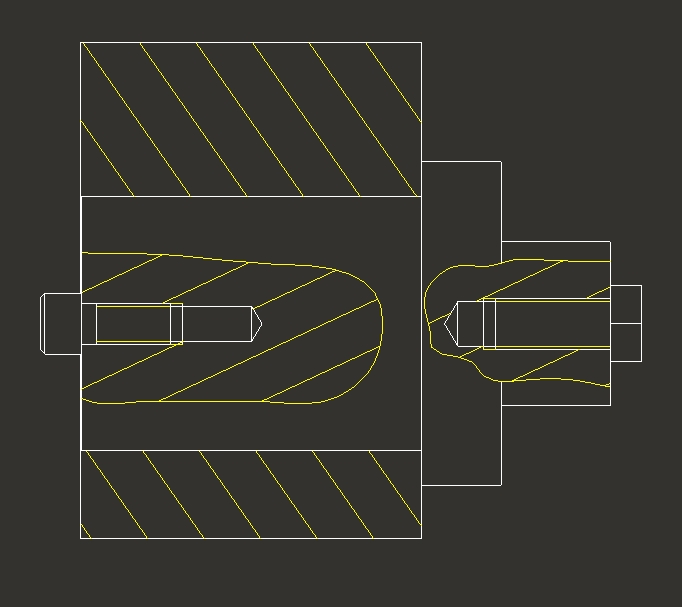

Hast Du es schon mal probiert oder ist das erst einmal das Gemeckere vor der Tat?
Anbei ein Bild, was ohne zusätzliche Module und ohne Gemeckere auskommt

ich hab es in der tat schon ausprobiert bevor ich das meckern anfing, aber wenn ich nur ein Querschnitt von einem Teil erstellen möchte brauch ich ein extra Modul (sagte mir Pro/E als ich
Baugruppe:
Einstellung > Querschnitt > Erzeugen > Teil
wählen wollte
auf dem Bild im Anhang erkennst du was ich meine
MfG Thorsten

Was hast Du dagegen, wenn die anderen Teile auch mit geschnitten werden? Erzeuge zwei Querschnitte in der BG, die alles schneiden und die gleiche Ebene als Referenz haben! Den Rest machst Du über die Schraffur.

klar, ich kann auch alles 2x für die Querschnitte einstellen aber was mich stört ist die Umrahmung des Ausbruches... die sollte auch da aufhören wo das Teil dem ich den Ausbruch hinzufügen möchte Endet.
Zudem sähe das etwas scheisze aus mit der zickzack-linie da wo eigentlich keine sein sollte.
