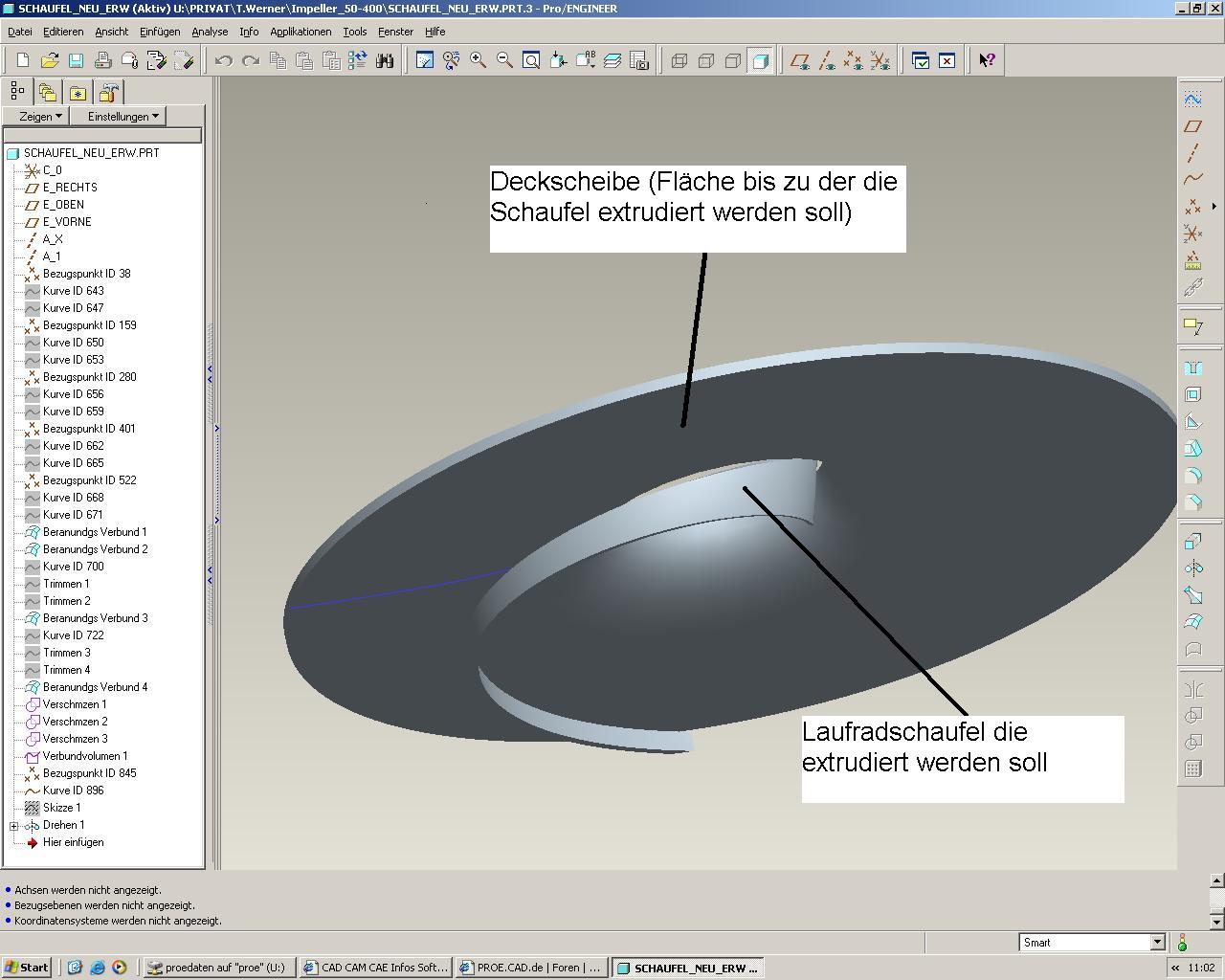

Hallo Forum
Ich möchte eine, über Punktewolke erstellte Laufradschaufel bis zu einer Vorhandene Fläche (Deckscheibe Laufrad) extrudieren.
Da es nicht so einfach erläutert werden kann, habe ich einfach mal den Part und ein Bild angehängt. Ich haben schon so gut wie alles probiert, aber keine Lösung gefunden.
Ich wäre sehr dankbar für ein paar Denkansätze.
Vielen Dank
Thomas

hallo thomas,
ich hab´s mal schnell modelliert.
datei is im anhang. (wf2)
so long
bruce

Kann mir jemand noch einen Tipp geben, wie ich die Koordinaten der Schnittkurve auslesen oder ermitteln könnte?
Thomas

Meinst du Kurve selber, oder die Koordinaten der Punkte, welche die Kurve bescheiben?

eigentlich meine ich die Punkte. Ich glaube aber, dass auf dieser Kurve noch keine Punkte sind- oder? Ich will die Punkt-Koordinaten in einem anderen Tool verwenden.
Thomas

hallo thomas,
die sich ergebende kurve hat keine punkte, die musst du schon selbst festlegen bzw. erzeugen wie du sie brauchst.
hab mal die datei angehängt.

Hallo bruce,
vielen Dank, gibt es noch eine Möglichkeit die Punkte auszulesen? Bei den anderen importierten Bezugspunkt IDs hat man die Punktre in XYZ-Koordinaten. Bei den erzeugten Punten habe ich ja nur die Wahl zw. Reell und Verhältnis. Habe auch versucht als Refernz das globale Koordinatensystem zu verwenden, kann ich aber nicht auswählen.

Schon wieder ein Hinweis auf den Top-Beitrag von Hagen http://ww3.cad.de/foren/ubb/Forum12/HTML/007081.shtml HTH
