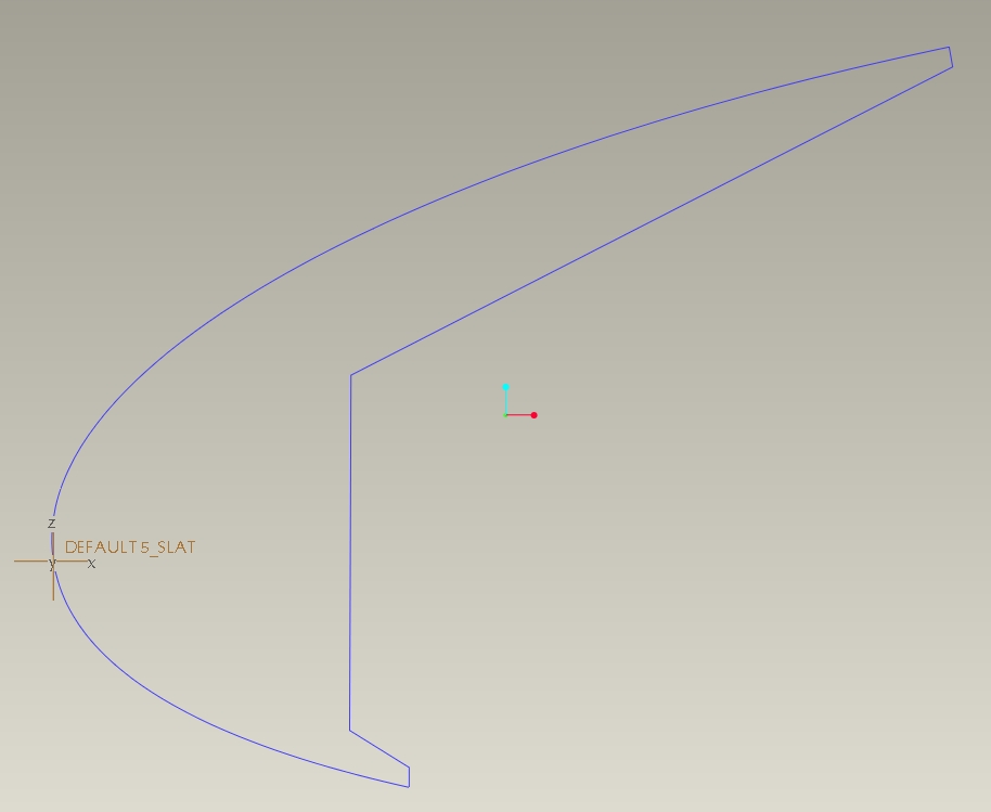

slat.igs.txt
ich möchte Koordinaten für die Fertigung auslesen, komme aber mit der Interpretation der igs-Datei nicht zurecht. Der Flügel besteht nur einer Konturlinie, ich habe mal einen Screenshot und die igs-Datei angehängt.  Die Oberseite des Flügels ist ein Spline, alle anderen Kanten sind gerade Linien. Kann jemand etwas damit anfangen? Oder gibt es eine andere Möglichkeit die Punkte des Splines in eine Datei zu exportieren?
Danke für Eure Hilfe!!
