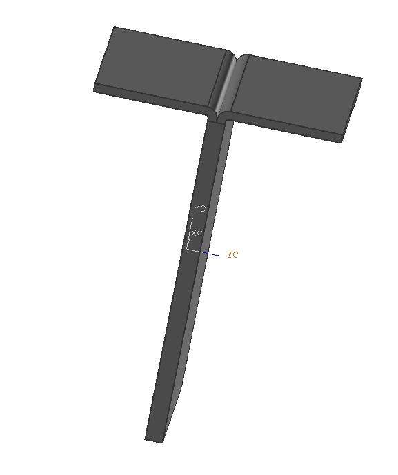

EGstud
Sehen Sie sich das Profil von EGstud an!   Senden Sie eine Private Message an EGstud  Schreiben Sie einen Gästebucheintrag für EGstud
Beiträge: 14
Registriert: 13.06.2005

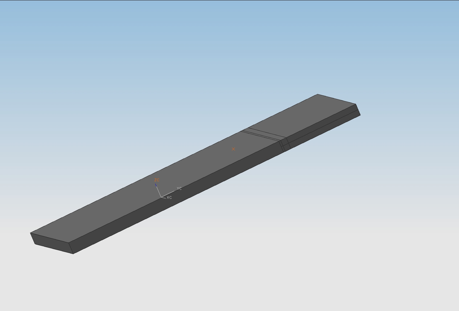

erstellt am: 20. Jun. 2005 11:36    Editieren oder löschen Sie diesen Beitrag!  <-- editieren / zitieren -->   Antwort mit Zitat in Fett Antwort mit kursivem Zitat    Unities abgeben: 1 Unity (wenig hilfreich, aber dennoch)2 Unities3 Unities4 Unities5 Unities6 Unities7 Unities8 Unities9 Unities10 Unities
Die Abwicklung sieht so aus.
Natürlich besteht der Blechstreifen jetzt eigentlich aus 3 Streifen.
Am Kopfende erstelle ich einen 2. Blechstreifen mit halber Dicke, den ich dann biege und anschließend spiegele.
Es ist natürlich etwas unschön, da ich direkt an der Kante zwischen den Blechen nicht biegen kann.
