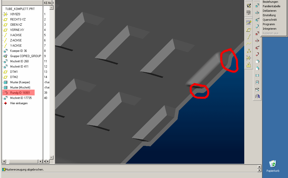

Hallo.
Nachdem ich angefangen hatte mein Bauteil als Sheetmetal zu konstruieren, stellte sich bald heraus das dies nicht möglich ist, weil eine Materialverdünnung nötig wurde. Also alles nochmal neu und umständlich unter Solid erstellen. Die Prägungen habe ich zuerst als Extrusion und dann als Matschnitt ausgeführt, also super kompliziert im Vergleich zum Sheetmetal. (Für Verbesserungen habe ich ein gaaaanz offenes Ohr). Die Sicke habe ich erfolgreich gemustert. In zwei Richtungen (siehe Bild). An der Mutter-Sicke habe ich eine Verrundung eingefügt. Diese würde ich jetzt ebenfalls Mustern. Aber das geht nicht. Er bricht einfach ab ohne eine Meldung. Warum? Kann mir einer weiterhelfen. ...
(Ja, ich habe die Suche-Funktion schon verwendet.)
Vielen, vielen Dank schon im Vorraus...
Worf

Erste Frage:
Wurde die erste Sicke als Rundungsreferenz gewählt?
Wenn ja, versuche die Rundung mal mit der Sicke in eine Gruppe zu packen und dann zu mustern.

Nicht verzweifeln!!!!
Verschiedene Denkansätze
1. siehe ehlers --> lösst IMHO dein aktuelles Problem
2.Beim Runden nicht Kante sonder Absichtskante nutzen ( oh wie geht das in 2001)
3. Alles als Fläche aufbauen und dann Aufdicken oder Klotz und Schale-Funktionalität
4. Eine Materialverdünnung lässt sich in Sheetmetal durch einen Beschnitt mit einer Fläche erzeugen.

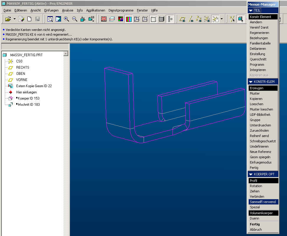

erstellt am: 07. Jun. 2005 18:56    Editieren oder löschen Sie diesen Beitrag!  <-- editieren / zitieren -->   Antwort mit Zitat in Fett Antwort mit kursivem Zitat    Unities abgeben: 1 Unity (wenig hilfreich, aber dennoch)2 Unities3 Unities4 Unities5 Unities6 Unities7 Unities8 Unities9 Unities10 Unities Nur für Worf3915 10 Unities + Antwort hilfreich
Hi Worf,
hier mal´n Vorschlag:
1. Bauteil mit Sheetmetal erstellen. Bei Bedarf natürlich auch mit Varianten "Fertig" und "Abgewickelt".
2. Neues Bauteil (kein Blech) erstellen, siehe Bild1.
3. In neuem Bauteil die Körperflächen des Blechteiles reinholen, siehe Bild 2.
4. In neuem Bauteil die Flächen zum Solid machen, siehe Bild3.
5. Danach dann im neuen Bauteil "schnitzen".
Bei Änderungen am Blech kannste immer in das Blechteil gehen und danach das Volumenteil regenerieren.
In der Zeichnung kannste das Volumenteil als Fertigteil zeigen und bemaßen und zusätzlich auch die abgewickelte Variante des Blechteils (da sieht man ja nicht die Dickenänderungen).
Die Modelle folgen.
Detlef
