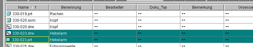

Hallo zusammen!
Bei sind plötzlich in einigen Attributen die Einträge veloren gegangen. In unserem gesamten CS fehlen die Bearbeiter wie auch der Doku_Typ. Wenn wir nur die prt.`oder Drw.`in den worksspace einchecken und öffnen haben wir Probleme beim Speichern, weil in diese Atribute nicht ausgefüllt sind. Seltsamerweise sind sie im Zeichnungsrahmen vorhanden.
Müssen wir jetzt alle Objekte im CS mit den Attributen ausfüllen? Wie kann so etwas übehaupt passieren? Man geht Freitags nach Hause und Montags fehelen die Attribute? Gibt es eine Möglichkeit diese wieder zurück zu holen?

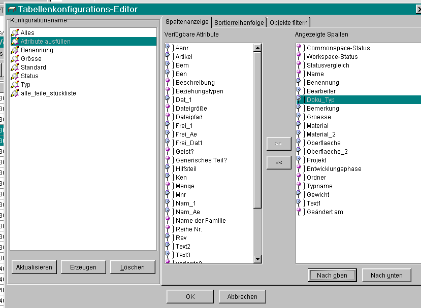

2) Im Intralink-Client die Tabellenkonfiguration checken, ob die Attribute auch angezeigt werden.

Guten Morgen,
ich war Freitag schon gegangen, deshalb erst heute eine Antwort.
Ja die Attribute sind im Part noch vorhanden und in der Tabellenkonfiguration erscheinen sie auch, aber eben leer.

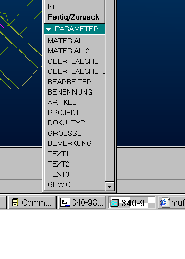

bitte stelle uns mal ein paar Bilder rein:
- Screenshot von den Parametern des Teils, in dem die Attribute sichtbar sind
- Screenshot vom Workspace mit diesem Teil und der Tabellenanzeige
- Screenshot von der Definition der Tabellenanzeige

Parameter müssen ausgewiesen sein um in Intralink zu erscheinen.
Wenn also Intralink nichts gesagt bekommt, mangels ausweisen, kann ein Standardwert "--" alles überbügeln.
Prüfe bitte in den Teilen ob die Parameter ausgewiesen sind. Weise auch nur wirklich die Parameter aus die in Intralink verwaltet werden sonst gibt es beim Speichern eine Warnung (macht aber nix).

- Bitte einen Screenshot von der Liste der ausgewiesenen Parameter. Ich glaube die Befehlssequenz in der 2001 mit der alten Parametereinstellung war Einstellung - Parameter - ausweisen. Vielleicht kannste ja auch mal umstellen auf new_parameter_ui yes, da kann man sowas einfacher sehen.

Habe gerade mal nachgesehen; die Parameter sind Ausgewiesen.

Zwischenzusammenfassung:
- Keine Probleme bei Neuen Objekten. Hier sind die Parameter als ausgefüllte Attribute sowohl im WS also auch im CS zu sehen
- Probleme bei "alten", bereits eingecheckten Objekten. Hier sind die Einträge der Attribute weder im CS als auch im WS nicht sichtbar.

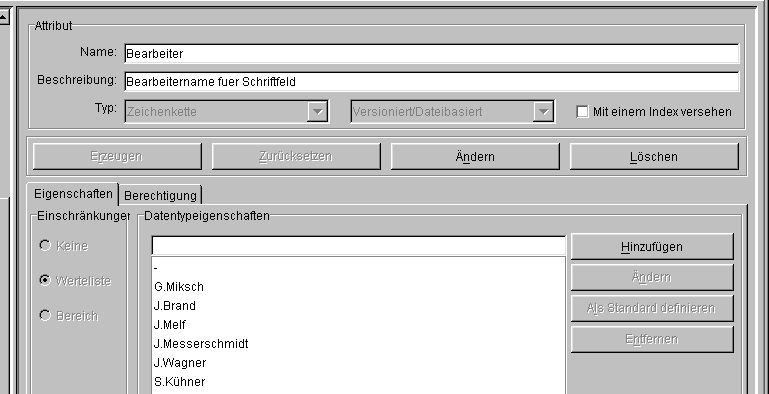

Ich verstehe dass auch alles nicht.

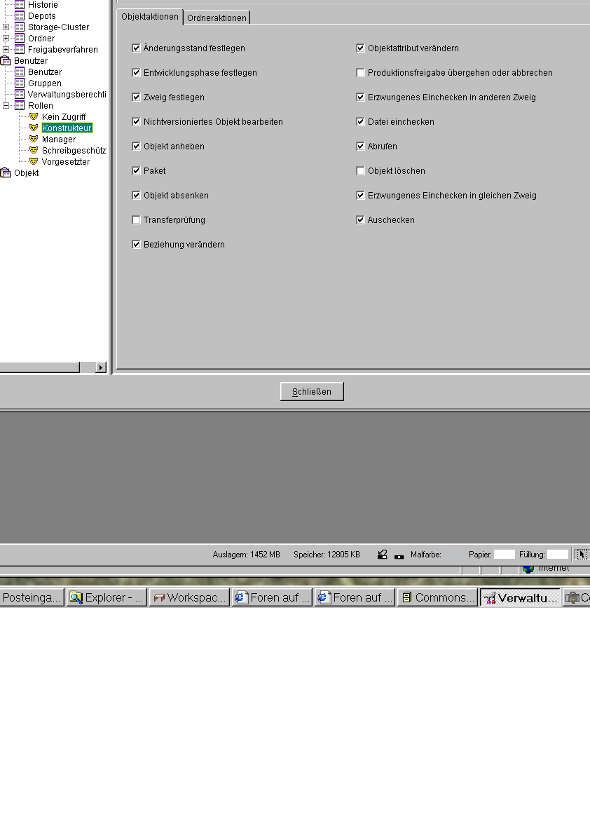

Dass einzige was gemacht wurde ist(habe ich jetzt rausgefunden); im Attribute Bearbeiter (Verwaltung) wurde ein Bearbeiter entfernt, da dieser schon seit Ewigkeiten nicht mehr bei uns ist. Ich habe ihn jetzt wieder aufgenommen, dachte es liegt vielleicht daran, aber fehlanzeige.
Werden wohl einen Call bei PTC machen müssen.

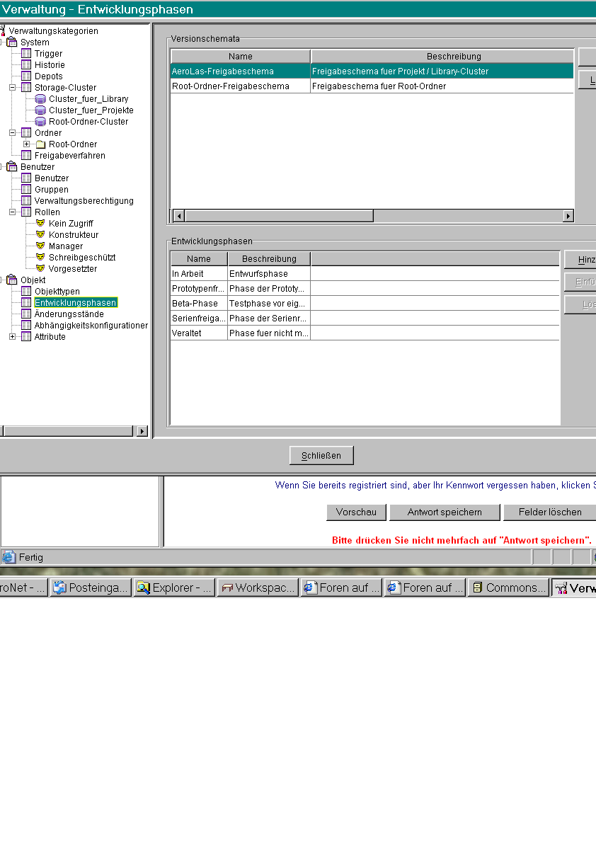

Oh,
sehen wir uns doch mal die Pro/I-Admin-Schiene an.

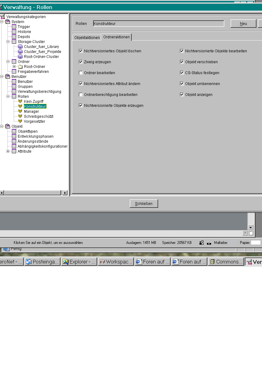

Wenn da was gemacht wurde, liegt´s vielleicht an irgendwelchen Berechtigungen?! Bewusst oder unbewusste was geändert?!
Mach´ uns doch mal Screenshots:
Prüfe bitte, in welchem Ordner die Objekte liegen, bei denen wir die Attribute nicht sehen können. Prüfe auch bitte die Entwicklungsphase, in der die Objekte stehen. Prüfe bitte auch den Login des Anwenders, der die Attribute nicht sieht. Login+Entwicklungsphase+Ordner=Rolle!
- Screenshot im Admin von den Ordnern; da wo die Rollen den Ordnern und Entwicklungsphasen zugeordnet werden.
- Screenshot von der Rolle, die in diesem Ordner, bei dieser Entwicklungsphase, bei dieser Gruppe (=Anwender) gesetzt ist. Bitte beachten, das die Rolle zwei "Reiter" mit Einstellungsmöglichkeiten hat.
Detlef

Hallo nochmal,
wir sind hier ja nur drei Anwender, davon zwei mit Admin Rechten. Der Kollege hat genauso wenig Ahnung wie ich und nun schwirrt mir schon der Kopf. Da ich zudem nur bis 14Uhr arbeite und dringend noch was "tun" muss werde ich Eure Tipps morgen noch mal alle durcharbeiten und dann auch nochmal ein paar Screenshots reinsetzen. Ich will ja auch nicht noch mehr kaputt machen als eh schon.

Erst mal guten Morgen alle!
______Die Attribute sind in keinem Ornder zu sehen, nur bei neu ______angelegten Objekten sind sie zu sehen.
______Die haben alle die gleiche Entwicklungphase
______Die Attribute sind bei allen Anwendern nicht sichtbar.
____Also leider komme ich nicht weiter, wir werden wohl jemanden kommen lassen müssen. Habe noch ein paar Screeshots reingesetzt, vielleicht findet ihr ja doch noch raus, ansonsten vielen lieben Dank für die vielen Tipps.
Grüße Jea

Hi Jea,
also jetzt fällt mir auch nichts mehr ein.
In den Rollen ist nichts ungewöhnliches. Die Zuordnung der Rolle im Ordner ist zwar im Screenshot nicht sichtbar, jedoch gehe ich davon aus, das es richtig ist. Kleiner Test hierzu: Im CS mal auf ein Objekt klicken, das die Attribute nicht zeigt und dann eine Info über die Berechtigungen ziehen - da wird dann die entsprechende Rolle gezeigt, die in diesem Fall "Konstrukteure" heissen sollte.
Sorry, ich muss jetzt aufgeben, weil mir nichts mehr einfällt. Ohne am System zu sitzen, kann ich aktuell nichts mehr machen.
Vielleicht jemand sonst eine Idee?

Hallo Detlef,
---- das habe ich gemacht und es steht auch "Konstrukteure" drinnen"
Trotzdem vielen Dank, habe auch so noch ein paar Dinge gelernt...

Das "Ausweisen" der Parameter wurde ja schon angesprochen.
Im Browser-Fenster wird für die Attribute ein "Doppelstrich" angezeigt. Das heisst nicht, dass sie leer sind, sondern, dass sie in den Pro/E Modellen gar nicht angelegt oder zumindest nicht ausgewiesen sind.
Ist vielleicht ein blöder Hinweis, aber rein von der Sachlage würde ich zunächst mal davon ausgehen, dass Ihr früher die Attribute nicht ausgewiesen hattet und sie noch nie zu sehen waren. Das müsste sich dann mit den überarbeiten der Startmodelle geändert haben.

also wenn ich die Pro-e Modelle aufrufe sind Attribute da. Das ist ja dass seltsame. Nur in der Tabellenkonfiguration erscheinen sie nicht.
Da in allen jemals von uns erstellten Objekte diese Attribute nicht mehr zu sehen sind, kann ich sicher sein dass sie schon mal da waren.
Habe einige Stichproben gemacht und überall sind sie ausgewiesen.

Hallo nochmal,
Prüfe bitte nochmal in ProE ob die Parameter ausgewiesen sind. Mir scheint Du bist nur in Intralink auf der Suche.
Wenn ein Parameter, oder auch in Intralink Attribut genannt, in ProE existiert heisst das nicht das dieser auch in IL angezeigt wird. Das tuts nämlich nur wenn er ausgewiesen ist und zwar in ProE!

Guten morgen!
Ich habe nochmal drei screenshots eingestellt. Die Attribute waren ja vorher zu sehen in Intralink und sind dann plötzlich (warum auch immer) aus allen Objetkten verschwunden. Wenn ich ein solches Teil aufrufe und abspeichern will kommt (nicht immer) eine Fehlermeldung (screenshot.10) und im drw bzw. im prt. kann ich die Attribute aber sehen, eben nur in der intralink-Tabelle nicht.

Tut mir leid aber dass weiß ich nicht, unser Admin der alles angelgt hat ist schon lange mehr bei uns. So pfrimeln wir uns irgendwie durch.

Ich schließe mich der Meinung von manuki an. Die Fehlermeldung aus dem Screenshot neu-10.gif dürfte nichts mit dem ersten, großen Problem zu tun haben. Schau mal in der Verwaltung in die Defintion Deines Attributes "Berarbeiter". Jede Wette, das Ding ist als Zeichenkette mit Werteliste definiert, will sagen: Das Attribut darf auch nur Werte annehmen, die in ebenselbiger Liste stehen. Und in dieser Liste dürften die Namen Deiner Kollegen stehen. Und einen Kollegen namens "370-209.prt" hast Du bestimmt nicht. Höchstens R2/D2...

erstellt am: 16. Jun. 2005 09:57    Editieren oder löschen Sie diesen Beitrag!  <-- editieren / zitieren -->   Antwort mit Zitat in Fett Antwort mit kursivem Zitat    Unities abgeben: 1 Unity (wenig hilfreich, aber dennoch)2 Unities3 Unities4 Unities5 Unities6 Unities7 Unities8 Unities9 Unities10 Unities Nur für Jeannette 10 Unities + Antwort hilfreich
Original erstellt von Jeannette:
Wird der Parameter BEARBEITER vielleicht über eine Beziehung gesteuert oder habt Ihr den Wert von Hand eingegeben?
Jede Wette: Das Dingen ist eine file-based Attribut mit Werteliste und darf deshalb nur Werte aus dieser Liste annehmen. Schau doch einfach in der Definition nach...

erstellt am: 16. Jun. 2005 10:17    Editieren oder löschen Sie diesen Beitrag!  <-- editieren / zitieren -->   Antwort mit Zitat in Fett Antwort mit kursivem Zitat    Unities abgeben: 1 Unity (wenig hilfreich, aber dennoch)2 Unities3 Unities4 Unities5 Unities6 Unities7 Unities8 Unities9 Unities10 Unities Nur für Jeannette 10 Unities + Antwort hilfreich
ja stimmt es ist als Zeichenkette definiert - und nue???
Steht doch genau so da, wie von mir vermutet: Das Attribut "Bearbeiter" darf nur Werte aus der Liste annehmen, also "G. Miksch", "J. Brand", "J. Melf" und so weiter, aber eben nicht "370-209.prt".

erstellt am: 16. Jun. 2005 10:23    Editieren oder löschen Sie diesen Beitrag!  <-- editieren / zitieren -->   Antwort mit Zitat in Fett Antwort mit kursivem Zitat    Unities abgeben: 1 Unity (wenig hilfreich, aber dennoch)2 Unities3 Unities4 Unities5 Unities6 Unities7 Unities8 Unities9 Unities10 Unities
Aaaaja, stimmt die anderen Attribute haben alle "keine".
Sorry, ich muss noch mal blöd fragen. Und wie kann ich es ändern? Das Feld "keine" ist ausgeraut. Muss ich dass Attribute neu anlegen?

erstellt am: 16. Jun. 2005 10:46    Editieren oder löschen Sie diesen Beitrag!  <-- editieren / zitieren -->   Antwort mit Zitat in Fett Antwort mit kursivem Zitat    Unities abgeben: 1 Unity (wenig hilfreich, aber dennoch)2 Unities3 Unities4 Unities5 Unities6 Unities7 Unities8 Unities9 Unities10 Unities Nur für Jeannette 10 Unities + Antwort hilfreich
Wenn ein Attribut einmal als Attribut mit Werteliste angelegt wurde, kann man dasnachträglich nicht mehr ändern. Sollte man auch tunlichst nicht. Was man aber natürlich kann, ist die Werteliste um neue Einträge (=neue Mitarbeiter in diesem Fall) zu erweitern.
Was willst Du denn an dem Attribut ändern? Der Fehler, der die Meldung in Screenshot 10 provoziert hat, lag doch eindeutig darin, daß irgend jemand/irgend etwas das Attribut "Bearbeiter" mit einem Part-Namen ausgefüllt hat. Und das ist latürnich Murks. Sei doch froh, daß Intralink an der Stelle meckert.
