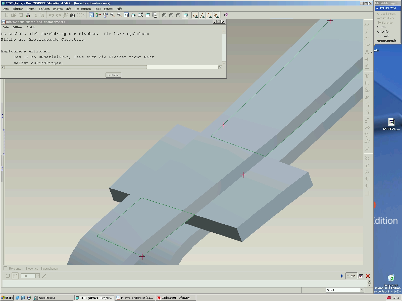

Ich hampel hier schon seit Montagmorgen an einem Problem herum, das ich einfach nicht in den Griff kriege.
Es geht eigentlich nur darum, einen Quader zwischen zwei gebogenen Körpern zu "pflanzen".
Die gebogenen Körper sind übrigens iges-Importe.

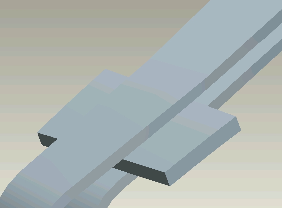

Das klingt erstmal nicht sehr kompliziert. Ich habe mir also eine passende Ebene zwischen den beiden Körpern gesetzt, darauf die Skizze gezeichnet und dann mit der Option "bis gewählt" beide Flächen angeklickt.
Dieses Modell sieht man in der Abbildung 1. Das Übermaß rechts und links wird später mit zwei Flächen weggeschnitten.

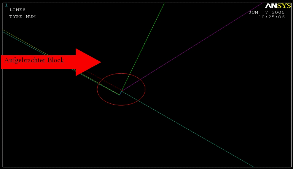

Beim Export nach ANSYS stellte sich aber heraus, dass die Sache doch etwas komplizierter wird.
In der zweiten Abbildung sieht man, dass der Block etwas im gebogenen Körper befindet. Dadurch ist mir eine Körperkante verloren gegangen.
(Gestrichelte Linie)

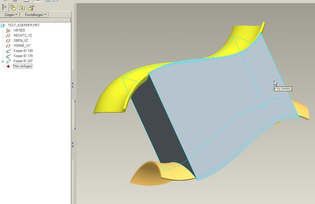

test_koerper.prt.zip
Hallo werki,
vielleicht hilft das angehängte File?
PS: Fülle doch einfach die System-Info aus, dann kannst du Dir das Editieren der Beiträge ersparen.

erstellt am: 07. Jun. 2005 11:27    Editieren oder löschen Sie diesen Beitrag!  <-- editieren / zitieren -->   Antwort mit Zitat in Fett Antwort mit kursivem Zitat    Unities abgeben: 1 Unity (wenig hilfreich, aber dennoch)2 Unities3 Unities4 Unities5 Unities6 Unities7 Unities8 Unities9 Unities10 Unities
Erstmal danke dafür, dass ihr euch meines Problems annehmt.
Zu der Datei.
Diesen test habe ich natürlich auch schon durchgeführt.
Das Problem ist wohl, dass die Flächen sowohl in Längsrichtung als auch in Richtung zum Rand gebogen sind.
Darum kann ProE da wohl nicht genau bis zur extrudieren.
Aber warum der Materialschnitt nicht funktioniert, weiss ich auch nicht.
Sobald der Block in den körper eindringt, wird er beim Schnitt vollständig ignoriert.

Original erstellt von werki:
Wie aus dem Bild zu erkennen sein dürfte, ist das nicht das Problem. Die Flächen werden sogar über den Rand hinaus berücksichtigt. Allerdings kann es bei zu großen Überständen wahrscheinlich zu Ärger kommen. Also am besten den Zwischenkörper erst einmal nur so breit zeichnen, daß er auch wirklich bis zur Fläche gehen kann und dann evtl. noch etwas ranflicken. Dabei kannst du ja dann die Kanten nutzen um eine Extrusion zu erzeugen.

Kannst du von diesem Körper mit einer der begrenzenden Flächen einen kleinen "Luftspalt" erzeugen?
U_Suess
Beiträge: 10679
Registriert: 14.11.2001
PDMLink 12.0.2.8
NTSI Contender E64 SC8 mit
NVIDIA Quadro P4000
64GB DDR4-RAM / 2933 MHz
Win 10 Prof. 64Bit
erstellt am: 07. Jun. 2005 12:05    Editieren oder löschen Sie diesen Beitrag!  <-- editieren / zitieren -->   Antwort mit Zitat in Fett Antwort mit kursivem Zitat    Unities abgeben: 1 Unity (wenig hilfreich, aber dennoch)2 Unities3 Unities4 Unities5 Unities6 Unities7 Unities8 Unities9 Unities10 Unities Nur für werki 10 Unities + Antwort hilfreich
Wenn ich mit dem Versatz-Tool vorher eine Fläche erzeuge, sollte es gehen. In dem vorrigen Modell hat es ja auch geklappt. Kann es aber jetzt nicht nachvollziehen, da das Teil schon den Weg allen Irdischen gegangen ist ...
