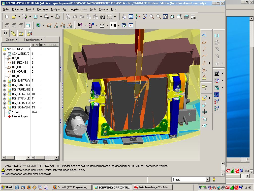

Hallo zusammen. Habe mal wieder ein Problem:

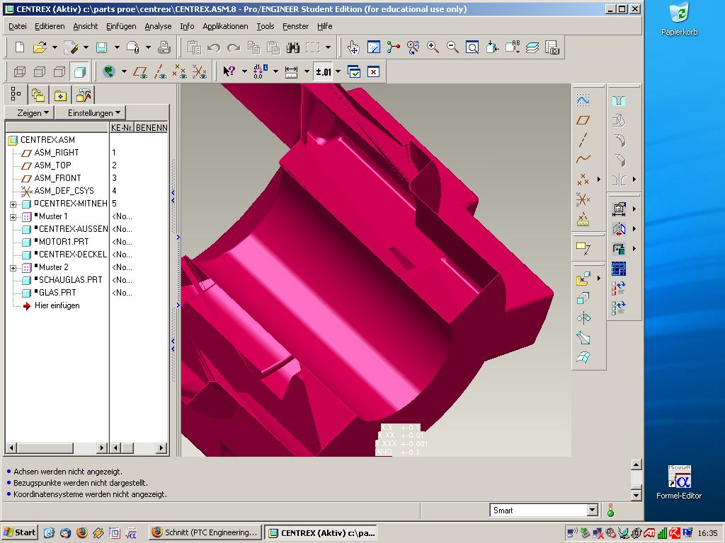

Wenn ich einen Schnitt erzeuge, zeigt er mir das geschnittene Teil nicht mehr als Vollteil an, sondern er zeigt es mir als "Blech". Wodurch kommt dieser Fehler?
Und noch ein Problem:

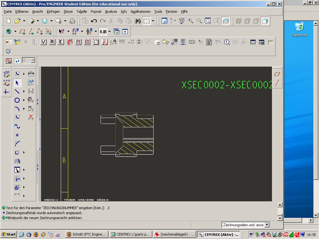

Ich bekomme es einfach nicht hin, einen Schnitt in eine 2D-Zeichnung zumachen. Bin jetzt 2Std dran und bekomme nix hin... bitte helft mir...
Über eine Antwort würde ich mich sehr freuen.

Hast Du vielleicht statt einem Körper eine Fläche oder einen "dünnen" Körper erzeugt?
Dann kannst Du nach einem Schnitt eventuell reingucken!

Poste bitte mal einen Screenshot.

Du meintst schon eine Schnitt für die Zeichnung mit Schraffur
Verleg mal den Querschnit um 0.10 (dirty) oder so. In WF2 findet man die Problemstelle besser bloß habe ich zu Hause die Befehlsequenz nicht richtig im Kopf. Bevor du Schluß machst heute nacht melde Dich nochmals, wie es aussieht !!!!!
Der Hacken für geschlossenes Clipping ist schon da?

erstellt am: 31. Mai. 2005 23:31    Editieren oder löschen Sie diesen Beitrag!  <-- editieren / zitieren -->   Antwort mit Zitat in Fett Antwort mit kursivem Zitat    Unities abgeben: 1 Unity (wenig hilfreich, aber dennoch)2 Unities3 Unities4 Unities5 Unities6 Unities7 Unities8 Unities9 Unities10 Unities
Schnitt-Problem.pdf
So habe mal einen Schnitt erzeugt. Man kann es gut am Deckel erkennen, dass es hohl ist... aber Warum?
Über Hilfen wäre ich euch sehr dankbar.
Mit freundlichen Grüßen
Mestro

erstellt am: 01. Jun. 2005 06:16    Editieren oder löschen Sie diesen Beitrag!  <-- editieren / zitieren -->   Antwort mit Zitat in Fett Antwort mit kursivem Zitat    Unities abgeben: 1 Unity (wenig hilfreich, aber dennoch)2 Unities3 Unities4 Unities5 Unities6 Unities7 Unities8 Unities9 Unities10 Unities Nur für M-e-s-t-r-o 10 Unities + Antwort hilfreich
Hallo zusammen!
Original erstellt von M-e-s-t-r-o:
[...] Man kann es gut am Deckel erkennen, dass es hohl ist... [...]
Die Darstellung im Volumenmodell täuscht oft !!!
Bei mir schauen die Querschnitte im Modell genau so aus (siehe Anhang),
auf der Zeichnung werden sie aber korrekt dargestellt! (siehe Anhang)
ProE hat da anscheinend Schwierigkeiten bei der Darstellung!
Leg' Deine gewünschte Schnittdarstellung mal auf eine Zeichnung.
Du wirst sehen, daß die Darstellung korrekt ist.

Das bekomme ich nicht hin in einer Zeichnung eine Schnittansicht:-( Kannst du mir erklären wie ich das mache?

@Mestro:
Aufgrund Deiner Antwort gehe ich davon aus, daß Du zumindest schon eine Zeichnung des ungeschnittenen Bauteils hinbekommst.
Um eine bereits platzierte Ansicht in eine Schnitt-Ansicht umzuschalten gehst Du wie folgt vor:  (Wildfire 2)
- Ansicht mit LMT markieren, RMT => Eigenschaften
- => Schnitte => 2D-Querschnitt, dann auf das grüne "+" und den gewünschten Querschnitt auswählen.
- fertig!
Vorher mußt Du dafür im Ansichtsmanager den gewünschten Querschnitt definieren und speichern.

Original erstellt von MarkusP:
Man kann den Schnitt auch "on the fly" in der Zeichnung erzeugen, Option "Neu erzeugen..." verwenden.

SO habe mir Schnitte erzeugt und in der Zeichnung werden sie auch einwandfrei angezeigt.. jedoch nicht in der Baugruppe. Habe mal ein Einzelteil geschnitten. Da zeigt er die Teile aus im Schnitt vollkommen richtig an.
Hatte es heute in der FH auch einmal, dass der Schnitt sauber angezeigt wurde... aber woran liegt das? An mir oder an Pro E?

Hallo zusammen... gibt es hier keinen der mir helfen kann/will und eine Studentenversion hat?
Mestro
M-e-s-t-r-o
Motorenentwicklung Konstruktion
Sehen Sie sich das Profil von M-e-s-t-r-o an!   Senden Sie eine Private Message an M-e-s-t-r-o  Schreiben Sie einen Gästebucheintrag für M-e-s-t-r-o
Beiträge: 228

Immer noch keiner? Mich interessiert es halt nur, warum die Schnittansciht in der Baugruppe so komisch aussieht.
Mestro

erstellt am: 06. Jun. 2005 14:07    Editieren oder löschen Sie diesen Beitrag!  <-- editieren / zitieren -->   Antwort mit Zitat in Fett Antwort mit kursivem Zitat    Unities abgeben: 1 Unity (wenig hilfreich, aber dennoch)2 Unities3 Unities4 Unities5 Unities6 Unities7 Unities8 Unities9 Unities10 Unities
Ja dort war und ist ein Häckchen. Mache ich es weg, kann man richtig in jedes Teil reingucken... :-(
Aber trotzdem sieht das immer noch so komisch aus.. gibt es noch ne andere Möglichkeit oder liegt es vielleicht an meiner Grafikkarte? Deswegen wäre es schön, wenn jmd sich dei Datei mal läd und sich den Schnitt anschaut, ob dieses Ansichtsproblem immer noch besteht.
Mestro

erstellt am: 06. Jun. 2005 15:44    Editieren oder löschen Sie diesen Beitrag!  <-- editieren / zitieren -->   Antwort mit Zitat in Fett Antwort mit kursivem Zitat    Unities abgeben: 1 Unity (wenig hilfreich, aber dennoch)2 Unities3 Unities4 Unities5 Unities6 Unities7 Unities8 Unities9 Unities10 Unities
Hallo. Nein den hatte ich komischerweise net gefunden. Lade mir gerade neue Treiber herunter.
Schon mal Danke für den Tipp.

erstellt am: 06. Jun. 2005 16:28    Editieren oder löschen Sie diesen Beitrag!  <-- editieren / zitieren -->   Antwort mit Zitat in Fett Antwort mit kursivem Zitat    Unities abgeben: 1 Unity (wenig hilfreich, aber dennoch)2 Unities3 Unities4 Unities5 Unities6 Unities7 Unities8 Unities9 Unities10 Unities Nur für M-e-s-t-r-o 10 Unities + Antwort hilfreich
Hallo Mestro!
Bin auch Studi, werd mir das Ding mal anschauen.
Die Darstellungsfahler im 3D sind völlig normal, das liegt weder an dir noch an deiner Graka. Musste ich auch schon feststellen.
Im 2D sollte der Schnitt aber völlig in Ordnung sein. Ich schau jetzt mal rein und dann meld ich mich nochmal
Seppel
SO, NACHTRAG:
Habs mir jetzt mal angeschaut, kann dich beruhigen. Bei mir siehts genau so aus, zudem hab ich mal n Beispiel von meiner momentanen "Nachtarbeit" (Bild3) hinzugfügt. Auch da sieht der 3D-Schnitt nicht so toll aus, es kommt aber auch auf die Position an. Manchmal funktionierts sogar, dass der Volumenkörper auch so aussieht, wie er im Schnitt aussehen soll. Ich sag jetzt mal Grafikfehler vom Pro/E
Zum "sagt mir, was in der Konstruktion schlecht ist oder was man besser machen kann":
Ich hab gesehen, dass bei dir Teile nicht sauber referenziert sind, d.h. du hast die Teile einfach so in den Raum gehängt ohne fixen Punkt. Das sieht man sehr gut an den schönen kleinen Rechtecken vor den KE´s. Unser Prof meinte, wenn ein Teil nicht sauber referenziert ist, gibt´s null Punkte. Korrigier mich bitte, wenn du das ganze mit Absicht gemacht hast oder nur mal auf die Schnelle reingebastelt hast.
Das "in den Raum hängen" mag bei einfachen BG´s noch funktionieren, aber wenns komplexer wird, dann hilft nur sauberes Referenzieren oder eben ein Skelett, wie es auch in meinem Beispiel im Teilestamm ist. Dadurch hast du die Möglichkeit, gemeinsam benutzte Ebenen über eine Publiziergeometrie in anderen Unterbaugruppen zu vererben und du referenzierst eine Unterbaugruppe (bei mir BG_fksjdhf) einfach auf Standardposition in der Hauptbaugruppe. Du hast dann für die einzelnen Komponenten in der Unterbaugruppe schon die Referenzen aus der Hauptbaugruppe und hast dann weniger Ärger, wenn du mal was ändern musst (="Hassfenster" taucht sehr selten auf).
Wenn du allerdings irgendwie alles auf andere Komponenten referenzierst, dann kann es halt vorkommen, wenn du mal ne Komponente änderst, dass deine KE´s, die von dieser Komponente abhängen, alle Referenzen verlieren.
Ein Skelett aufzubauen dauert zwar, aber ständig Komponenten neu zu referenzieren dauert sicher länger
Bei mir sind insgesamt ca.500KE´s drin (mit Normteile), da ist die Gefahr eben groß, dass was schief geht. Mit dem Skelett hast du ein Gerüst, das alles am Platz hält, egal was andere Komponenten machen.
Zudem hab ich das Gefühl, dass du ohne Startup-Tools arbeitest. Da du eine Studi-Version von Pro/E hast, kannst du die Tools kostenlos von Inneo runterladen. Bietet den Vorteil, dass du Normteile hast (mehr als aus Pro/E selber) und zudem auch schon von Anfang an eine Materialzuweisung hast und zusätzlich auch in mm arbeitest. Wenn du keine STools hast, meld dich halt, dann such mal den Link.
So, das wars mit der Kritik  Nicht krumm nehmen, nur so lernt man was.
Gruß Seppel
[Diese Nachricht wurde von Seppel am 06. Jun. 2005 editiert.]
