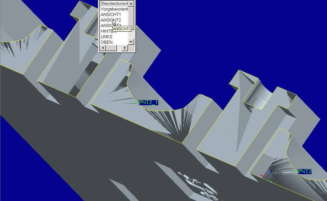

Ich arbeite mit Pro/E, Wildfire 2 (M080) unter Win 2000 SP4. In meinem Rechner arbeitet eine Nvidia Grafikkarte ( 750XGL) mit der Treiberversion 30.82.
Wenn ich einen Volumenkörper schneide, sieht man, wenn man auf den Schnitt draufschaut, ein Flächenmodell und kein Volumenkörper (siehe Bild). Das heißt, daß der Körper innen hohl ist. Dies ist bei größeren Baugruppen sehr störend. Mit einer 3Dlabs Karte (VP 880Pro) habe ich dieses Problem nicht.
Woran kann dieses Phänomen, welches sich bei der Nvidia Karte zeigt, liegen? Ist es vielleicht eine Programmeinstellung oder doch ein Treiberproblem.
Ich habe mittlerweile schon etliche neue und alte Treiber durchprobiert, jedoch immer mit dem gleichen Ergebnis.

Was ist das genau für eine Grafikkarte? Von PTC supported ist die Quadro4 750 XGL.

auf der PTC Seite nachschauen ob die Treiberversion die richtige ist.
Und Einstellungen zum Clipping überprüfen. Man kann auf offen (wie in deinem Fall)und auf geschlossenes clipping einstellen.

bei der Karte handelt es sich genau um eine Nvidia Quadro4 XGL 750.
Die verwendete Treiberversion 30.82 ist von PTC zertifiziert.
Wo genau kann ich diese Einstellungen zum Clipping bei der WF 2 finden?

Bei geöffnetem Modell auf #Ansicht #Darstellungseinstellungen #Modelldarstellung und dann Reiter SCHATTIEREN und Häkchen bei
GESCHLOSSENES CLIPPING machen. Das wars dann.
Einstellungen in der Config.pro:
! Clipping auch nach Schließen des Dialogs anzeigen
clip_always yes
! Capped model ist Solid
capped_clip yes
Hoffe es wirkt!!

auch mit der Clipping Option bleibt das Ergebnis unverändert!
Ich vermute hier eher ein Treiberproblem, da beim Drehen des geschnittenen Modells ab und an für einen kurzen Moment der Schnitt geschlossen ist, wie es sein soll.

mit der Treiberversion 67.22 von Nvidia ist das Problem behoben.
Danke an Stefan Hummel, PNY-Forum.

ich habe die gleiche und den 4.1.0.4
Null Problemo!

Ich habe einen ähnlichen Effekt (Teil an X-section geclippt) der sich auf diversen NVIDIA-KARTEN und mit unterschiedlichen Treiber-Versionen (100% zertifizierte Hardware und TreiberVersion) nachvollziehen lässt. Auch 67.22 bringt nichts, CALL läuft.

Ich habe eine Quadro FX 1100. Selber Effekt. Mich hat das noch nie gestört, deshalb war es mir nicht Wert, einen Call aufzumachen. Bin aber natürlich interessiert, was herauskommt.

Gut Ding braucht seine Zeit  (ich hatte auch bewußt die Priorität rausgenommen)
1. M080 plus QuadroFX3*** oder FX4*** funktioniert ohne Probleme
2.Für Quadro FX1*** ist das Bild ab M090 in Ordnung
Mit FX1300 und M100 verifiziert
