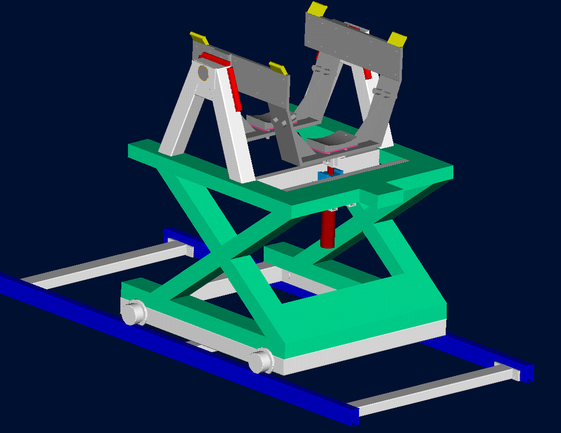

bin gerade dabei meine Diplomarbeit zu schreiben. Muss nun eine reine Bewegung simulieren (ohne angreifende Kräfte). Ist dies mit „mechanism“ möglich oder muss ich hierzu in „mechanica“ wechseln? Habe meine Bauteile über Drehgelenke zusammengebaut. Wenn ich nun mit der Hand versuche die Bauteile drehen zu lassen, dreht sich das falsche Bauteil! Denke, dass ich die Teile in der falschen Reihenfolge eingebaut habe und somit ground und body vertauscht ist. Ist es nun nachträglich möglich, ground und body zu vertauschen und somit den Bezug für die Drehbewegung zu ändern? Wenn ja, wie geht dies? Wie lasse ich die Bewegung simulieren, nachdem ich ein Servomotor definiert habe?

Hallo madusch
Ein Bildchen wäre in diesem Fall sehr hilfreich um ev. Missverständnisse vorzubeugen. Du bekommst auch klarere Antworten auf Dein spezifisches Problem.
Mechanism reicht für Deinen Anwendungsfall aus.
Grundsätzlich gilt, Zusammenbau wie in der Realität, feste Teile oder Baugruppen zuerst fixen, dann die sich bewegenden Komponenten mit ihren Drehgelenkverbindungen bestimmen.

Hallo Armino,
danke für Deine Hilfe! Muss das dunkelgrau dargestellte Teil um 90° schwenken, der Rest der Baugruppe soll still stehen. Habe beim Zusammenbau ein Drehgelenke definiert, dies befindet sich in dem Lagerbock, welcher hellgrau dargestellt ist. Wenn ich nun versuche, das dunkelgraue Teil um 90° zu drehen, bleibt dieses stehen und der Rest der Baugruppe dreht sich um das dunkelgraue Teil herum.
