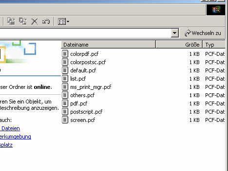

Hallo Kollegen,
kennt jemand die Verwendung dieser beiden Druckerkonfigurationsdateien (neu in ProE WF2)
  PDF.PCF  und  COLORPDF.PCF
Ich habe versucht, die PDF-Erzeugung zu testen, bin aber weder im Modell- noch im Zeichnungsbereich erfolgreich.
Danke!
Georg

Ja, aber direkte PDF-Erstellung geht nur, wenn Adobe Acrobat installiert ist. (Volllizenz nicht Reader )

oder mit den Start-Up-Tools und Ghostwrite. Vorteil: man muß sich keine Gedanken um die Einschränkungen von Acrobat machen. (A0 wird nicht 1:1 gedruckt, man kann es nicht automatisieren, man muß immer auf schwarz-weiß umstellen)
Meiner Meinung ist das sogenannte Acrobat A0- Problem seit der Acrobat Version 4 beseitigt (kompatible Ghostscript-Version habe ich jetzt nicht im Kopf) Bitt korrigiert mich, wenn ich falsch liege

Bei uns war die Version 5 drauf und es ging kein A0-Blatt einzustellen. Aber seit den Start-Up-Tools mache ich mir darüber keine Gedanken mehr. Einfach nur Knöpche drücken und fertsch, ohne Einstellerei und sonstigen Streß.

Aber der größte Vorteil von Ghostscript gegenüber Acrobat und anderen Windows-Druckertreibern ist, dass es zwar AUCH ein Windowsdrucker ist, aber eben auch DIREKT als Pro/E-Drucker eingerichtet wird, damit muss man NICHT über den MS-Printmanager drucken, damit entfällt das lästige OK-Knöpfchen-Drücken, was die Ghostscript-Lösung Batch-fähig macht!
Mal locker 500 Zeichnungen über Nacht automatisch nach PDF konvertieren lassen ist schon eine tolle Sache.
Und wenn man das Teil dann perfekt einrichtet, dann hat man eine automatische korrekte Benennung und somit z.B. immer automatisch aktuelle Zeichnungen für einen Fertigungs-Zeichnungs-Viewer! :-)
Papierlose Fertigung macht Spaß!!
Der Vorteil gegenüber TIFF ist nicht nur die kleinere Größe und die Nicht-Änderbarkeit (mit Windows-Bordmitteln), sondern auch das Vektor-Format: Zoomen ohne Qualitätsverluste!
Wer jetzt fürchterlich interessiert ist, dem empfehle ich die Beiträge hier im Forum, da ist haarklein erklärt was man wie installieren und einstellen muss, um in den kostenlosen Genuss zu kommen.
