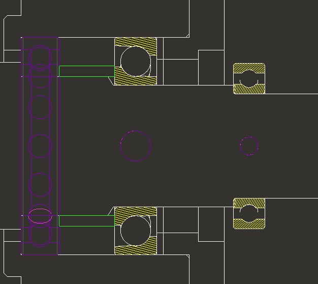

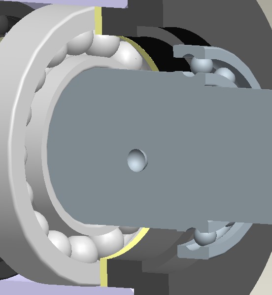

ich habe diverse Wälzlager aus PowerParts5.4 in die Studentenversion von Wildfire1 geladen. Das ging alles Wunderbar - nurr kann man diese Bauteile nicht schneiden. Ich habe die Wälzlager einmal als Gesamtteil und einmal als Baugruppe (jede Kugel einzel als Einzelbauteil) rübergeladen.
Wenn ich die in der 3D-Ansicht schneiden will gibt's immer Probleme.
Und in der Zeichnung kann er die Lager teilweise auch nicht schneiden.
Ach ja noch ne Frage: Was heißt es eigentlich wenn bei den Lagern Z.B. 7200B.TVP oder .JP als anhängsel dabeisteht. Was ist denn da der Unterschied ?

schaue mal nach, ob das teil auch ein Volumen geworden ist, oder ob es nur als Flächen eingeladen wurde.
Des Weiteren solltest du schauen, ob es Geometriefehler im Teil gibt. Wenn dieser Fehler genau da liegt wo du einen Schnitt erzeugen möchtest, dann wird das nichts mit dem Schnitt.

erstellt am: 02. Mai. 2005 21:20    Editieren oder löschen Sie diesen Beitrag!  <-- editieren / zitieren -->   Antwort mit Zitat in Fett Antwort mit kursivem Zitat    Unities abgeben: 1 Unity (wenig hilfreich, aber dennoch)2 Unities3 Unities4 Unities5 Unities6 Unities7 Unities8 Unities9 Unities10 Unities
Also ich hab da so ne Anleitung von der FH, da steht drin das
ich das auf STEP AP203 Datei (*.stp) stellen soll.
Sieht dann so aus wie auf den Bildern.
Einmal kann er's garnicht schneiden. Und beim anderen ist noch so
eine dabische Halbkugel zu sehen.
Was ist zu tun ?

die magenta Linien deuten auf Flächen- und nicht auf Volumengeometrie
hin.
Das solltest Du noch einmal prüfen.
Ich würde an Deiner Stelle die drei KE´s modellieren, die Kugel
mustern und eine Familientabelle erstellen.
Das ist ruckzuck gemacht und Du hast original Pro/E Geometrie.
Schau mal den Link, deilov hatte schon Familentabellen für die Studiversion. http://ww3.cad.de/foren/ubb/Forum12/HTML/000352.shtml
Du benötigst Teile von der Studi-Version, die von der kommerziellen
sind nicht über *.prt einzulesen.

... unter info-ke und dann das import-ke anklicken wird informativ angezeigt, welches die eingelesenen datei war (stp/igs...) und/oder ob volumen vorhanden. vorhanden, wenn als attribut volumenkoerper steht, ansonsten steht nur flaechen verbinden dort...
