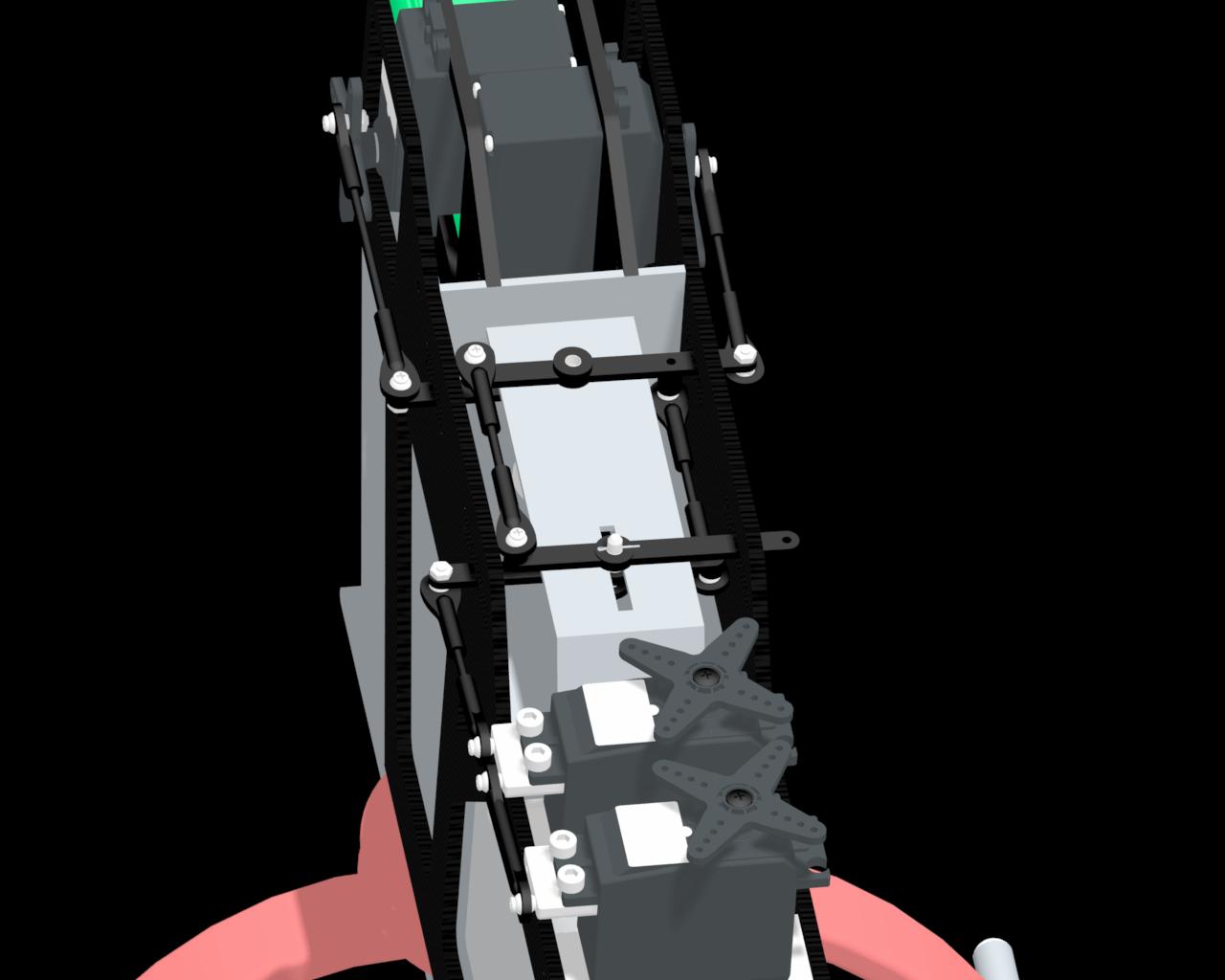

Habe auch schon einen Heli gebaut und diesen in Pro/Mechanica berechnet.
Dazu habe ich alles in einer einfachen BAugruppe zusammengebaut. Wichtig war hierbei, alles so "fest" wie möglich einzubauen. Fängt schon beim ersten Teil an. Dies z.B. nicht über Standard, sondern über Referenzen. Sollten Teile unbeweglich eingebaut werden, diese über Verbindungen "starr" einbauen. Hat auch etwas gedauert, bis keine Fehlermeldungen mehr kamen. Weitere Hinweise gerne. Und noch ein Bild.
