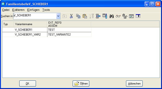

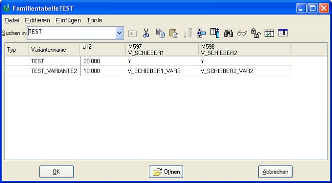

in einer Mold-Baugruppe (lf_mfg01) habe ich eine Baugruppen-Ke-Bemaßung (Werkzeugvolumen / Extrakt) z.B. 8 für den Schieberkörper S1.
Daraus soll eine Variante S1_1 mit Maß 10 werden. Also habe ich eine Familientabelle (lf_mfg02) erzeugt und das Maß aufgenommen. Nur bleibt der Extrakt immer 8, der Schieber heißt ja auch noch S1. Wie kann ich denn jetzt den S1_1 erzeugen?

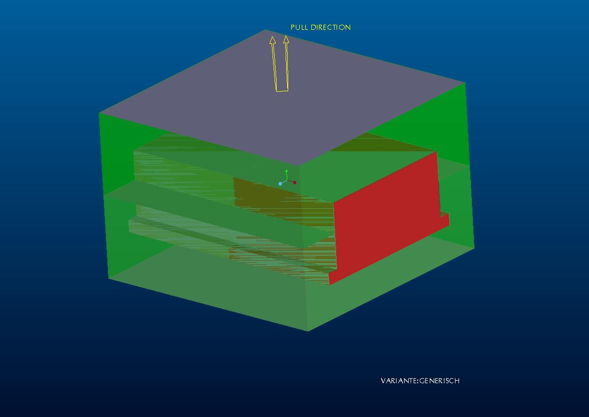

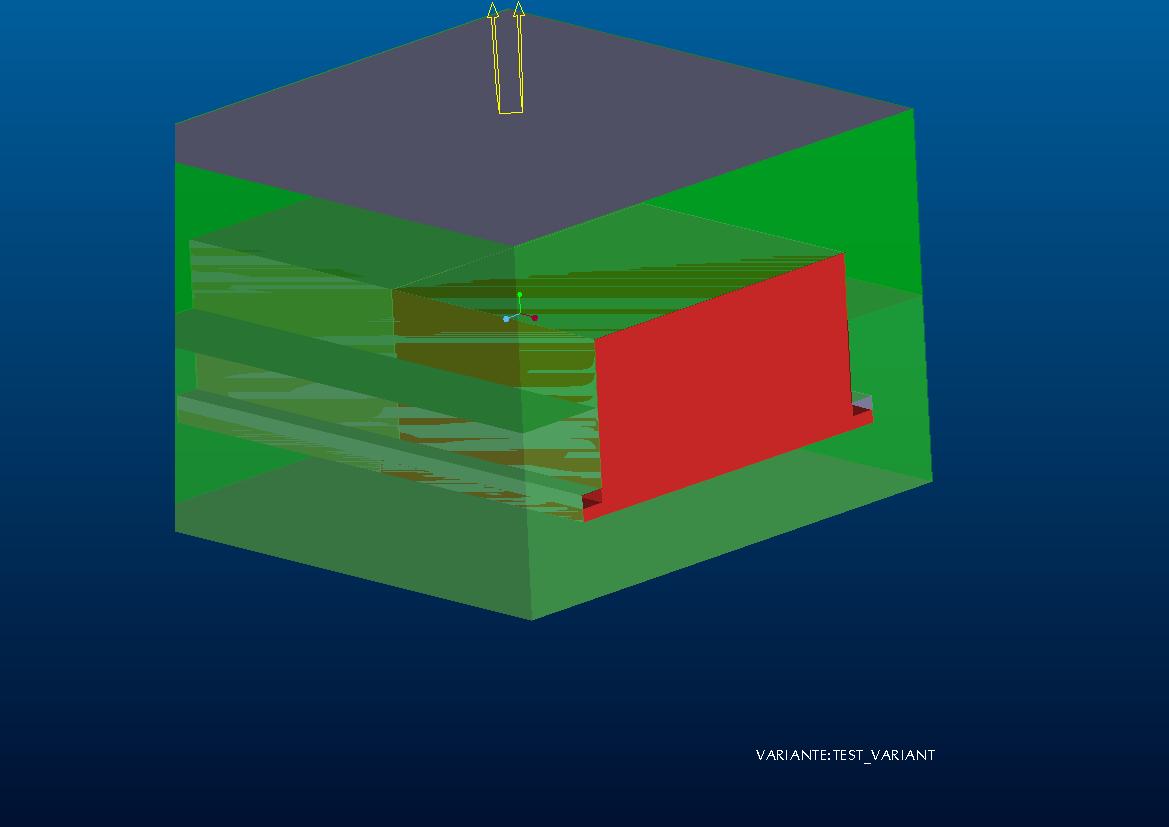

Hallo Herr Rothmann,
Der Anfang war gut aber es muss in der Baugruppe folgende Einträge gemacht werden siehe Bild Assembly.jpg.
In der Familientabelle vom Teil sollten die Einträge von Teil.jpg gemacht werden.
Die Variablen Elemente sind die Referenzteile.
Info:
Generische Moldbaugruppe war Test.asm.
Variante mit kleiner Nut Test_variante2.
v_schieber1 bezieht sich auf test.asm, v_schieber2_var auf test_variante2.

Hallo Herr Ehlers,
das mit der zweiten Baugruppe und den Varianten hat geklappt! Vielen Danke dafür!
