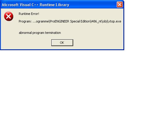

Hallo Leute,
ich arbeite gerade an meiner Diplomarbeit. Dabei muss ich eine umfangreiche Analyse mit dem Mechanismus durchführen. Bei einer Auslagerungsdatei von ca. 1,8GB kommt es aber jedes Mal zu einem Absturz des Systems. Die dabei auftretende Fehlermeldung findet ihr im Anhang.
Einstellung für obere Grenze der Auslagerungsdatei = 4096MB.
Kann mir da jemand helfen?
Danke im Voraus, Thomas18

Such mal hier im Forum nach dem Thema und Du wirst fündig werden...
Du stehst an einer Art "Schallmauer" an, welche Dir von Betriebssystem und Prozessorarchitektur auferlegt wurde.
Drei Lösungen:
1.) Den 3GB Switch setzen und hoffen dass damit etwas mehr Luft drin ist, die Dir dann bei dem Mechanismus genügt.
2.) Die Baugruppe vereinfachen. Je weniger Teile bewegt werden, desto weniger Speicherverbrauch.
3.) auf einen 64-Bit Rechner mit 64 Bit Betriebssystem und einem 64 Bit Pro/ENGINEER ausweichen...
Ich denke, Nummer 2 wird wohl am leichtesten realisierbar sein.

Tip von mir. Sollte funktionieren, da ausprobiert.
Die Berechnung der Analyse solltest du nur mit den Bezügen durchführen, d.h. alles was Volumen ist unterdrücken. Später dann beim Abspielen kannst du die Volumina wieder reinholen. Ich hab damit sehr gute Ergebnisse bekommen. Hier gibts auch irgenwo noch nen thread dazu wo ichs beschrieben habe. Ich weiß natürlich nicht inwiefern du die Sachen rausnehmen kannst. Will mal ein Beispiel beschreiben:
Wenn du z.B. ein großes Zahnrad hast, das mit einem anderen kämmt, hast du wahrscheinlich zwei Motoren, zwei Achsen usw. Unterdrück die Zahnräder und lass die ganze Simulation ohne die Zahnräder berechnen. Der Zeit und Speichervorteil liegt bei 98%, d.h. aus der Erfahrung heraus brauchte oben beschriebenes Beispiel mit Volumen einen halben Tag, ohne Volumen weniger als ne Minute.
Wenn noch Fragen sind, noch mal melden, oder dein Beispiel mal besser beschreiben.

Filesystemgrenze FAT32:2GB.
Wenn die Auslagerungsdatei größer ist, kommt es warscheinlich dadurch zum Absturz. Schalte auf NTFS um, oder mach mehere Auslagerungsdateien die jede kleiner wie 2GB sind.
Könnte da drann liegen
