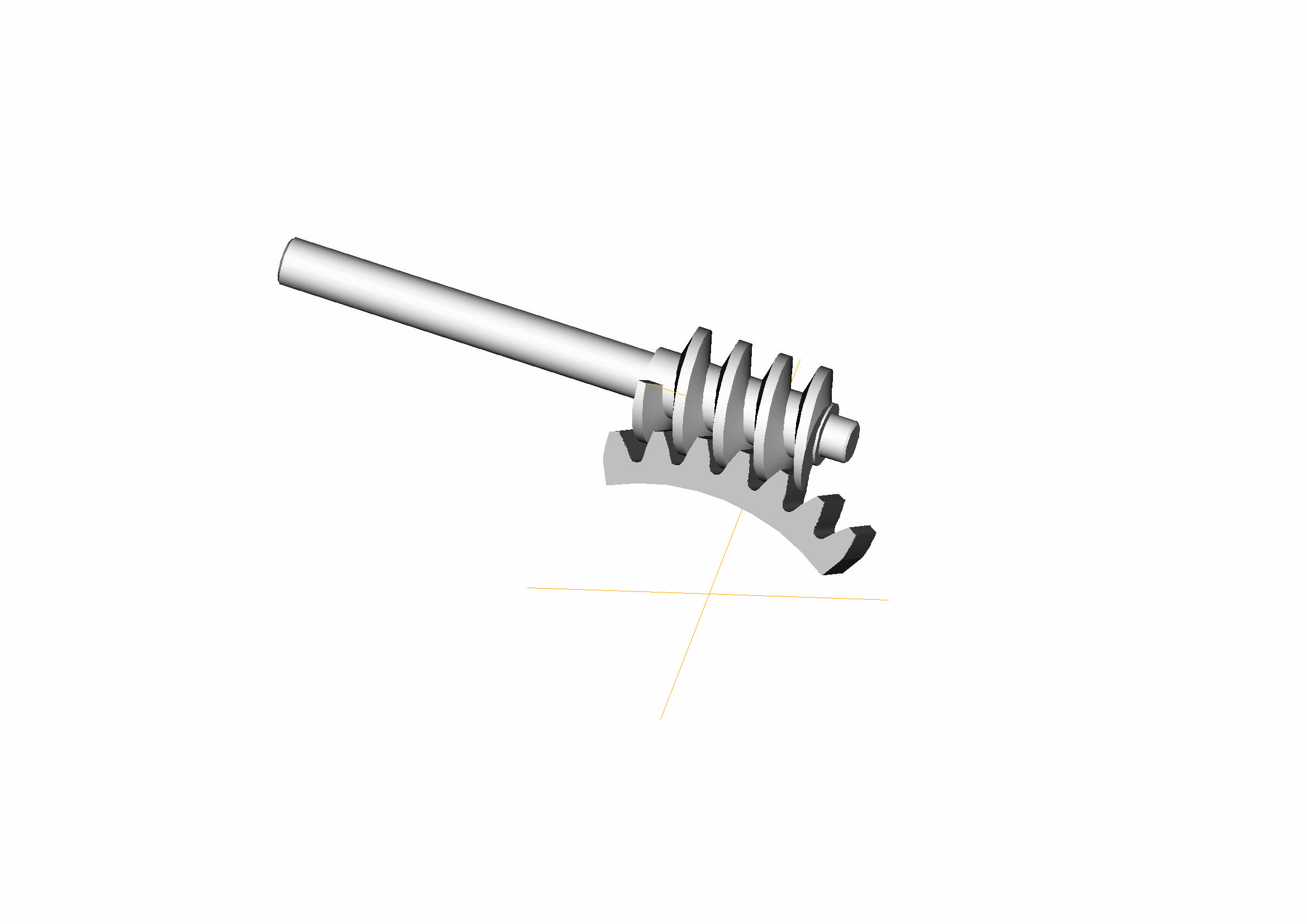

Hi Leute ,ich bräuchte eine Schnecke mit dazugehörigen Schneckenrad.Hat jemand eine Ahnung wo ich sowas herbekomme.
Teil muss an den Parametern zu ändern sein und für PE 2001 tauglich.

also die Schnecke hab ich mir mittels Spirale selbst modelliert(die entsprechenden DM & Werte natürlich vorher errrechnet) und das Schneckenrad hat mir ein Kollege über Kisssoft herausgespielt. Die Schnecke ist in dieser Form zwar nicht perfekt, aber für die Darstellung reichts.

guckst du hier:
http://ww3.cad.de/foren/ubb/Forum12/HTML/003026.shtml
Die Schnecke bekommst du mit Spirale selber hin, oder?

Hi Armin,
danke für das Schneckenrad.(Schnecke ist kein Problem)
Ich muss das Schneckenrad aber ändern (Modul 1,5 und 18 Zähne)
Das ist aber über Beziehung gesteuert und ich weiß nicht wie ich das ändern kann.
Könntest du mir da noch eine kurze Anleitung geben?

Da ist nichts über Beziehungen gesteuert.
Du mußt nur zuerst den Rotationskörper mit Achsabstand, Schneckendurchmesser usw. anpassen, und dann das Zahnmuster ändern. 20 Stück mit 20 Grad. Dann noch den Schnitt anpassen, das ist wahrscheinlich ein wenig Gefummel. Je nach Rechner erstmal mit nur 3 Mustern probieren.
