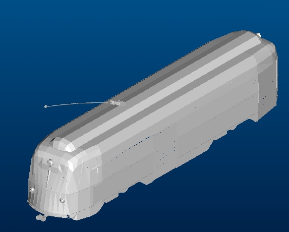

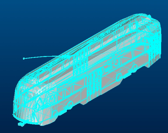

Hallo nochmal.
Das einzige was mir gelungen ist, ist der Import eines 3ds-files von der 3Dcafe-Seite: Import in Rhino-Trial, Export nach VRML, Import nach Wildfire. Das ganze besteht dann aus einem polygonen Netz und sieht so "naja" aus - siehe Bild.
Gruss, Calvin

...stell mal die 3ds Datei rein...

erstellt am: 16. Feb. 2005 11:38    Editieren oder löschen Sie diesen Beitrag!  <-- editieren / zitieren -->   Antwort mit Zitat in Fett Antwort mit kursivem Zitat    Unities abgeben: 1 Unity (wenig hilfreich, aber dennoch)2 Unities3 Unities4 Unities5 Unities6 Unities7 Unities8 Unities9 Unities10 Unities Nur für Calvin 10 Unities + Antwort hilfreich
Sorry, da kann ich auch nicht mehr machen. Das Modell gibt nicht mehr Information (Polygone) her.

erstellt am: 16. Feb. 2005 11:50    Editieren oder löschen Sie diesen Beitrag!  <-- editieren / zitieren -->   Antwort mit Zitat in Fett Antwort mit kursivem Zitat    Unities abgeben: 1 Unity (wenig hilfreich, aber dennoch)2 Unities3 Unities4 Unities5 Unities6 Unities7 Unities8 Unities9 Unities10 Unities
Trotzdem danke - ich hatte mich schon gefragt, wie du da mehr rausholen willst...
Immerhin weiss ich jetzt, wie man ein 3ds-file nach ProE bekommt. Je nachdem wieviele Polygone angelegt wurden kann das betreffende file dann auch mal echt helfen.
