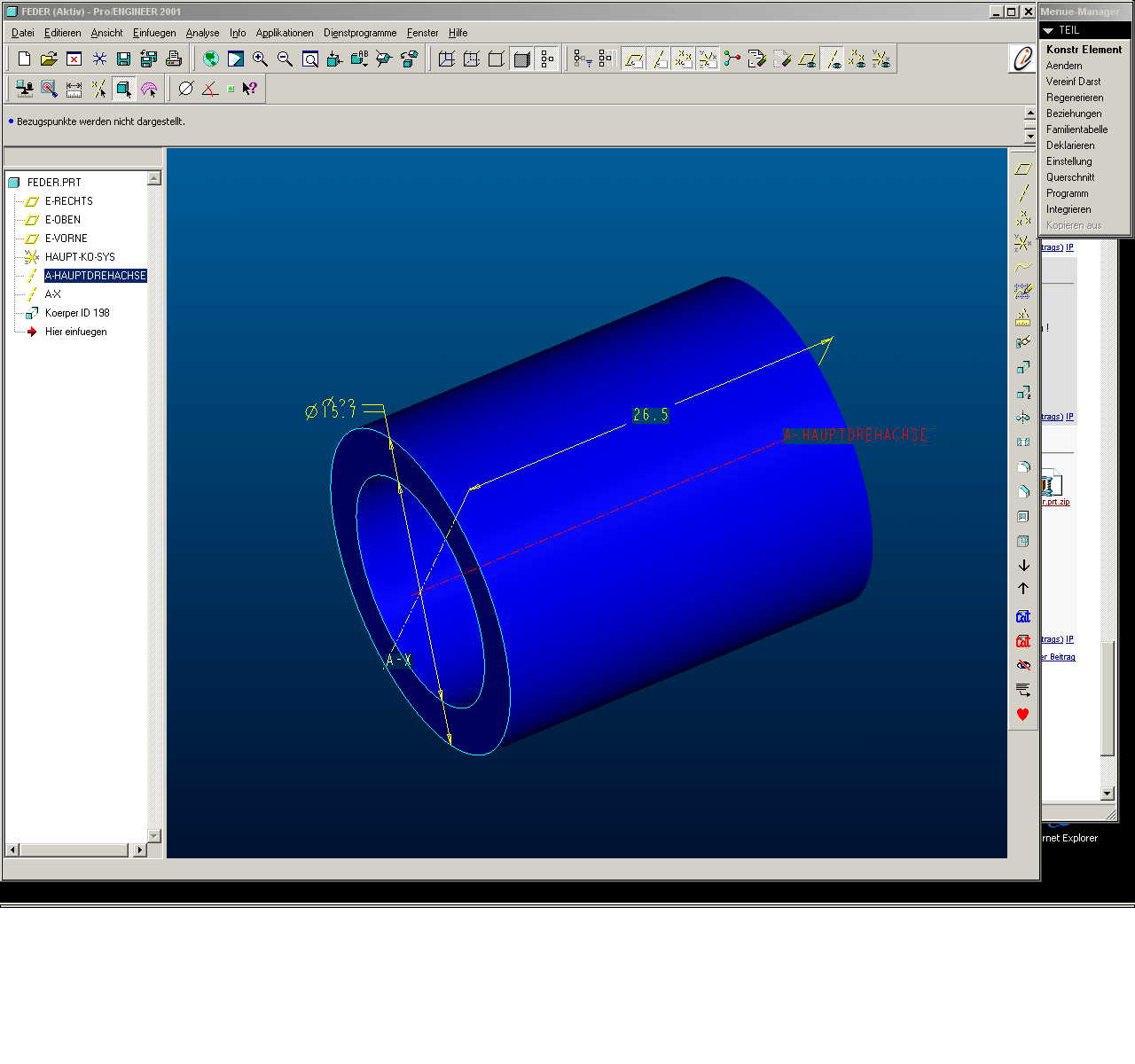

erstellt am: 16. Feb. 2005 08:20    Editieren oder löschen Sie diesen Beitrag!  <-- editieren / zitieren -->   Antwort mit Zitat in Fett Antwort mit kursivem Zitat    Unities abgeben: 1 Unity (wenig hilfreich, aber dennoch)2 Unities3 Unities4 Unities5 Unities6 Unities7 Unities8 Unities9 Unities10 Unities
Guten Morgen !
ich hab deine Tipp probiert und hab es aber nicht geschafft ! ich hab ein Foto dazu gegeben um zu sehen was ich wie meine ! vielleicht kannst du mir noch andere Möglichkeiten sagen oda diese näher erklären !
danke für die hilfe !

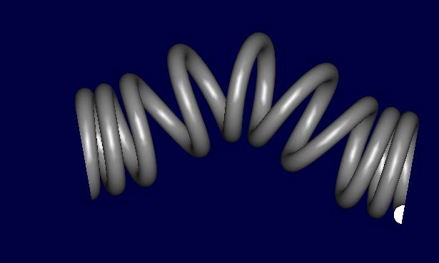

Original erstellt von brauni-proE:
JA !
und wie kann ich so einen Graph defienren ? weil ich für den Einbau der Feder einen gewisse Länge durchmesse und Stärke brauch !
und sonst gib es keine andere Lösung ??
Mit freundlichen Grüßen
wenn es nur gerader Feder ist, dann hast Du ja schon die Lösung von Georg. Wenn es wie im Bild unten ist, dann kriegst Du den Feder von mir, allerdings muss ich das Teil noch suchen  , weiss nicht wo das Ding ist und kann auch momentan auch nicht mit Pro/E arbeiten!
Das Prinzip kann ich aber schon erläutern:
die beliebteste Methode ist: eine Helixfläche erzeugen! also ein Stück Gerade um eine Leitkurve rotieren lassen. Für den Drehwinkel gilt die Beziehung:
Drehwinkel = trajpar*360*N, wobei N die Windungszahl ist.
wie du siehst, hat diese Gleichung praktisch die Form y =ax, für unterschiedliche Steigungen brauchst Du also unterschiedliche "a". Das macht man am leichtesten mit einem Graph (eine steigende Zickzack Gerade sozusagen)und die Beziehung lautet dann:
Drehwinkel = evalgraph(Graph"BLABLA", trajpar*L), L ist die Länge der Leitkurve.
HTH, wenn nicht poste ich Morgen das Teil hoch...
