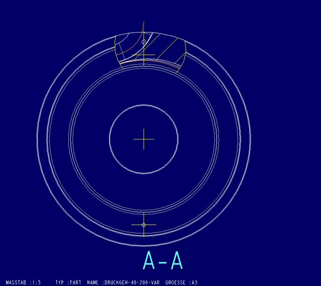

Liebe ProE'ler,
innerhalb von ProDetail habe ich in einer Ansicht einen Ausbruch erzeugt.
Besteht die Möglichkeit verdeckte Kanten nur in diesem Ausbruch zu zeigen, nicht aber in der restlichen Ansicht?
ProE 2001-320
Beste Grüße
Torsten

Hallo Thorsten
Ja, das geht:
Zeichnungsmenü: Darstellung Kantendarstellung VerdeckteKanten
... jene Kanten auswählen, die du in der Ansicht verdeckt dargestellt haben möchtest. Ist tlw. ein Suchspiel. Du kannst aber speziell die für dich wichtigen Kanten herausholen!!

mir ist leider keine Funktion bekannt die die Darstellung von unsichtbaren Kanten und Sichtbaren in einer Ansicht mischen lässt.
Gruss,
Ehlers

Original erstellt von Alchimedes108:
Mit der Sucharbeit kann ich leben.
Der Tip war gut.
Danke schön, Alchi.
