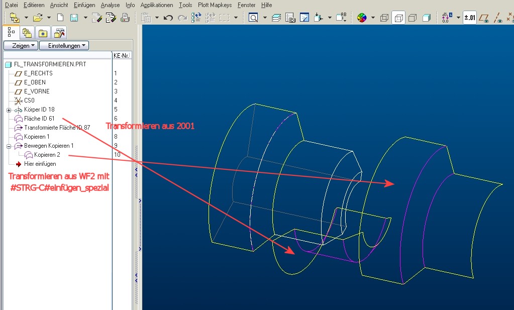

Hallo ProE Gemeinde,
nachdem ich mit Hilfe des Forums die angepasste Funktion "transformieren" im WF2 über "STRG-C -> Einfügen Spezial" gefunden habe, bin ich nun aber doch maßlos entäuscht. Da die ganze Funktion sich nun auf das kopieren von KE´s stützt, geht die ganze abhängigkeit zum Original KE verloren. Anbei ein Screenshot von einem in 2001 erzeugten Teil mit einer in 2001 transformierten Fläche und einer in WF2 erzeugten transformation.
Wenn die ursprüngliche Fläche der 2001 transformation verändert wird, geht die Transformation natürlich mit. Verändere ich die original Fläche der WF2 "transform" (eigentlich spezial kopie) verändert sich die kopierte Fläche nicht (siehe Screenshot).
Daselbe gilt natürlich nicht nur für Flächen, auch Kurven sind davon betroffen. Bei Körper funktioniert es aber, weil da beim spezial einfügen der Punkt "kopien von Originalen abhängig machen" nicht ausgegraut ist.
Gibt es evtl. doch noch einen Trick wie im WF2 die original Flächenkopie wie in den guten alten 2001er Zeiten transformiert werden kann.
;-} snoopyD

wenn Du die Sammelfläche transformieren willst, musst Du darauf achten, dass vor dem Copy/Paste auch wirklich die Sammelfläche (und nicht das KE) selektiert ist. Wenn man einmal anwählt, hat man das KE, wenn man ein zweites Mal anwählt, die Sammelfläche. Alternativ kann man auch den Selektionsfilter von Smart auf Sammelfläche stellen.
Nach dieser Aktion ist alles wie gehabt beim Flächentransformieren.
Wenn man das ganze KE abhängig kopiert, sind NUR die Masse der Skizze abhängig. Das war auch in 2001 schon so.
Hoffentlich klappt's.

Hallo Manuel,
volltreffer. Das wars.
Das Problem hatte ich schon mal bei irgendeiner anderen Funktion. Da hatte ich auch den Filter auf Smart anstatt auf Sammelfläche. In Zukunft weiß ich wo ich als erstes suchen muß.
Danke.
