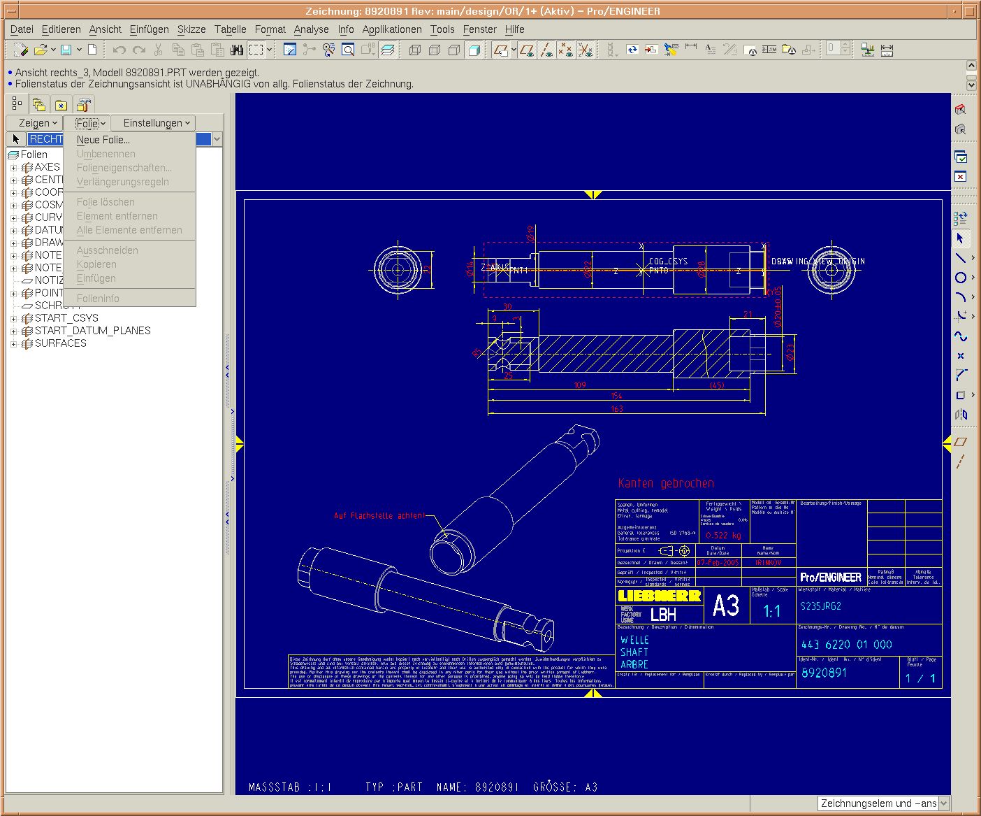

Hello!
Wo ist nun bei WF das Kettensymbol für die Folien, damit ich die Ansicht wieder vom Status der Zg. abhängig machen kann?
Danke im Voraus!
MVossen

Ich meine das richtige gefunden zu haben. Schau einfach mal.

Richtig, nur noch die Ansicht vorausauswählen mit dem Pfeilsymbol

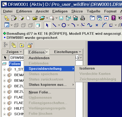

Hei, was für Version habt ihr denn? ich habe solche Menues nicht!

Ich glaube, die verwenden WF1 und Du WF2! Am Unix kanns ja wohl nicht liegen... ;-)
In WF2 findet man das Kettensymbol ganz oben in den Menüs! Unter Ansicht-Sichtbarkeit.
