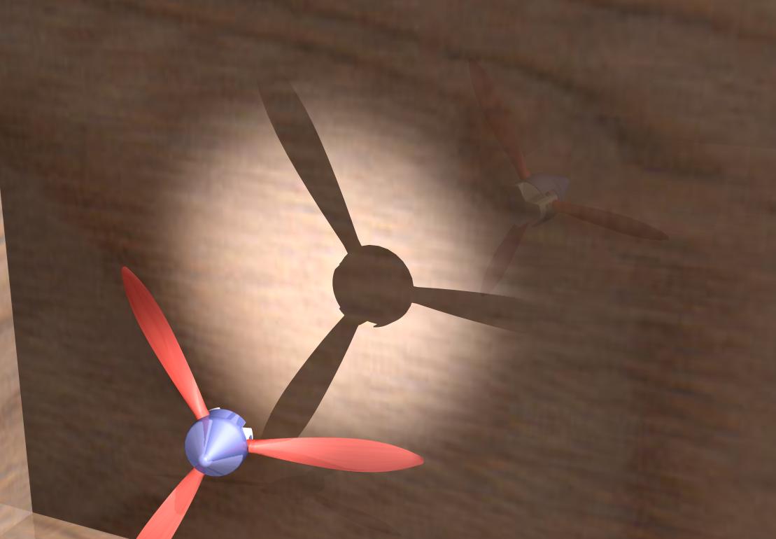

Hallo Leute!
Ich habe da ein Problem. Ich muss in der Uni einen Propeller erstellen. Den zylindrischen Teil kann ich ohne Probleme erstellen. Was mich aber ein Kopfzerbrechen bereitet sind die Flügel. Die haben in jedem Schnitt einen bestimmten Winkel und Länge. Ich habe das damals an einem Prototypen mit Oberflächen gearbeitet, wobei die Kurven mit "Style" bearbeitet worden sind. Ich habe jeden Punkt projeziert, so dass ich das entsprechende Ergebnis hatte. Aber das ist mir zu aufwendig. Ich bin mir sicher, dass es auch anders geht, aber ich wüsste keinen Lösungsansatz.
Wer hat in diesem Bereich Erfahrungen und könnte mir einen Hinweis geben, so dass ich diesen Propeller ohne großen Aufwand erstellen kann.
Wäre für jede Hilfe dankbar. Als vergleich habe ich das Prototyp beigelegt, damit ihr das vorstellen könnt, wie ich da vor gegangen bin.

Hi Thorsten,
bei Eingabe von "Propeller" in der Suche kam ich zu http://ww3.cad.de/foren/ubb/Forum12/HTML/000988.shtml
Vielleicht hilft´s ja schon.

Hallo Detlef,
danke für den Hinweis. Es hat mir nicht viel geholfen. Das ist auch der Weg, den ich bei den Prototypen gemacht habe. Ich baue sozusagen ein "Gerüst" auf. Aber ich dachte vielleicht, dass man durch ein paar Funktionen in Wildfire schneller hinbekommen könnte.
Sieht wohl so aus, dass ich es auf diesem langwierigen Weg machen muss. Wenn noch einer eine Idee haben sollte, wäre ich dankbar.
Danke.

Swept Blend dürfte auch gehen, zumal bei neueren Props die Enden teilweise heftig geschwungen sind.
Das einzige neue Feature was Dír in WF2 helfen kann ist das neue Radial Pattern - so unbedarft ließ sich früher kaum was im Kreis mustern

Hallo Thorsten,
bin bestimmt kein Propellerfachmann. Aber hast du dir schon einmal die (vereinfachte)Erzeugung im Buch von Wyndorps angeschaut. Ich fand das ist relativ schnell machbar.

Danke erstmal für deine Unterlagen. Ich habe es mir angesehen und es ist so, wie ich auch beim zweiten Propeller vorgegangen bin. Das Problem ist, dass ich die Querschnitt nicht linear habe, sondern, dass die auf einem Kreisbogen gewölbt sind. Ich kann das ganze projezieren, dies wäre nicht das Problem.
Nur dann kann ich nicht mehr mit dem "Sweep blend" oder mit "Blend" arbeiten. Gibt es da eine Möglichkeit Querschnitte, die gewölbt sind, zu verwenden?
Ansonsten habe ich das mit deiner vorgeschlagenen Methode fertig gestellt. Nur das wäre ungenau, da ich diese KE in den Körper eingedrungen lassen habe, worauf sich dieses KE trifft. Schließlich ist dieser Körper rund. Um mit den seitlichen Enden am Körper abzuschließen, habe ich das letzte Querschnitt im Körper gezeichnet.
Dies bedeutet wiederrum, dass es ungenau ist.
Weißt du eine Idee?

Hallo Thorsten,
versuche es mal mit "Zug-Verbund-KE" oder mit "Zug-KE mit variablen Schnitten". Bei diesen KE's kannst Du Schnitte an Leitkurven entlang ziehen und den Schnitt mit weiteren Leitkurven in Gestalt und Größe beeinflussen.

Das geht vom KE her noch einfacher. Die Aufwand besteht in der Berechnung der Querschnitte und Aufteilung durch Ebenen. Je mehr Ebenen (und somit Querschnitte) desto feiner wird der Propellerquerschnitt aufgelöst. Dann lässte er sich mit einfachem Verbund-KE erstellen. Das ganze mit Excel verknüpft und der Propeller
ist ruckzuck fertig.
Tipp:
selbst die Rundung am Ende wird durch ein paar Ebenen und Querschnitte definiert
