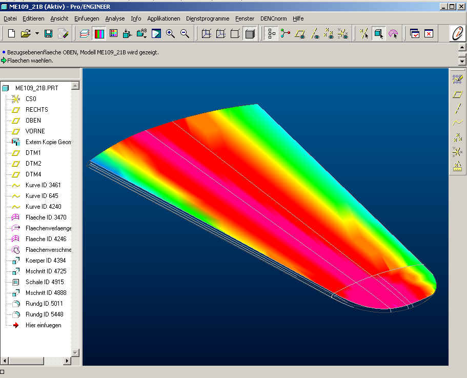

Wie oben beschrieben habe ich das auch bei Turbo-Lufttechnik gemacht. Sollen die Kurven noch krümmungsstetig sein empfiehlt sich die Kurve zu zu glätten. Dazu wähle ich im Skizzierer die Linienelemente an und gehe auf Editieren/umwandeln/Spline. Der Kurvenzug hat trotzdem noch Maße zum Manipulieren. Eventuell nochmal mit Flächenanalyse die Fläche prüfen.

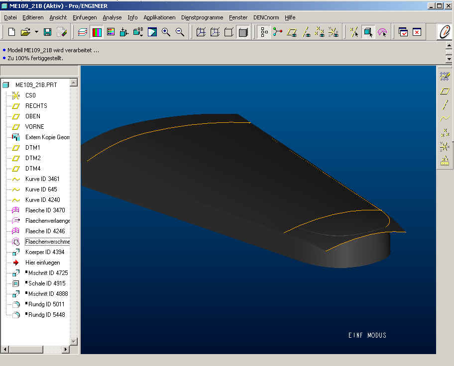

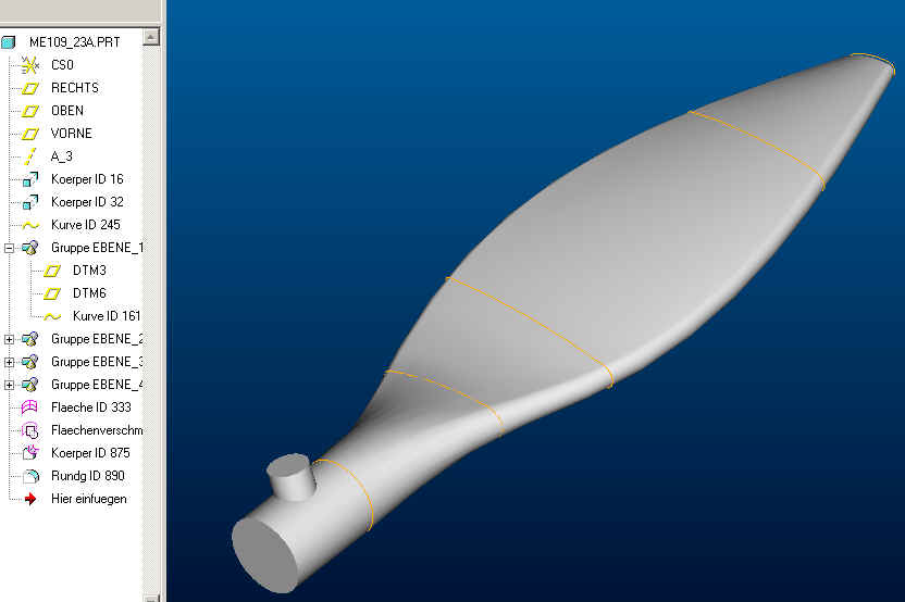

Hi Hein,
das mit dem Flügel hat mich nicht losgelassen und ich bin gerade dabei, eine Me109 im Maßstab 1:72 nachzumodellieren.
Der Flügel war wirklich (!!!) übel weil ich kaum eine Schale hinbekam(braucht man ja, um ein Kunststoff-Bausatz-Modell zu erstellen). Die Flügel- Hinterkante war dabei immer das Problem, weil der Radius der Vorderkante gemeinsam mit der Kante der Flügeltrennung in einen Punkt ausläuft.
Ich habe ca. 15 Stunden an mehreren Versuchen rumgebastelt, bis ich einen Tipp bekam: ".. auch bei den großen wird auf der Hinterkante nicht mit der idealen Geometrie der scharfen Kante gearbeitet, sondern eine kleine Rundung zugelassen...".
Folgede Vorgehensweise möchte ich deshalb empfehlen, auch wenn Du einen Propeller machen möchtest.

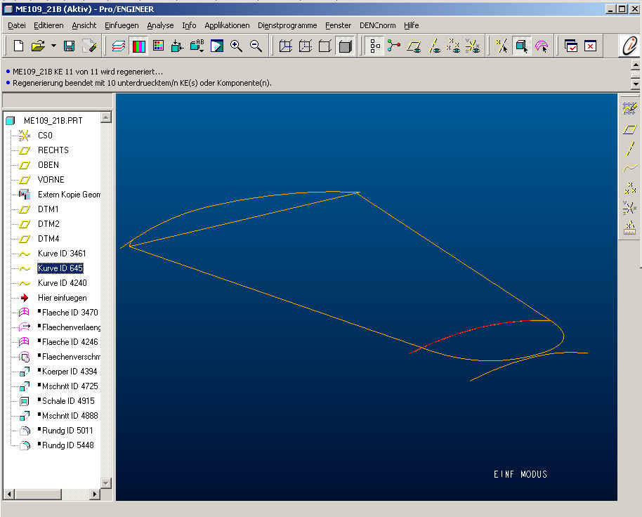

- zuerst einmal ein Skelett aus Kurven (Bild 1). Hier habe ich noch zusätzlich die Flügelgeometrien etwas überstehen lassen, damit die Flächen und später die Schalen erzeugt werden können. Also sozusagen vorne und hinten scharfkantig.
- Dann die Flächen drüberlegen (Bild 2). Bei Dir kann man dann die gesammelten Flächen verschmelzen um dann ein Volumen draus zu machen.
- Dann die Vorder- und Hinterkante verrunden. Der variable Radius hat sich hierbei sehr gut bewährt und die Krümmung sieht schon bei den ersten Versuchen recht passabel aus (Bild 3).

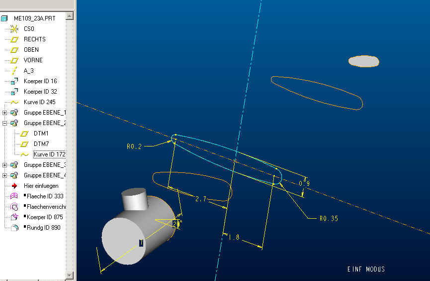

Zuerst einmal die Geometrie des Schaftes, weil diese aus einem einfachen Zylinder besteht. Dies ist deshalb als frühes KE wichtig, weil die späteren Flächen hier einen Ansatz haben, bei dem sie sich tangential orientieren sollen. Auf dem Schaftende habe ich noch zusätzlich eine Kurve erstellt, die ich in die gleiche Anzahl der Skizzenelemente aufgeteilt habe, wie sie in den Querschnitten verwendet werden.
Dann die einzelnen Querschnitte. Jeweils bestehend aus einer Ebene, die mit einem Winkel den gesamten Querschnitt drehen kann, einer Ebene für den parallelen Abstand und einer Kurve. Die Anzahl der Kurvenelemente sollte gleich sein und der Aufbau auch. Den Winkel könnte man auch innerhalb der Skizze einbauen, aber wenn die Skizzen wirklich mal komplex werden, ist es so besser.
Wichtig bei dieser Vorgehensweise ist, dass ich hierbei diesmal keine Kurven zur Verbindung der einzelnen Querschnittskurven verwendet habe  (Bild: propeller_querschnitt).

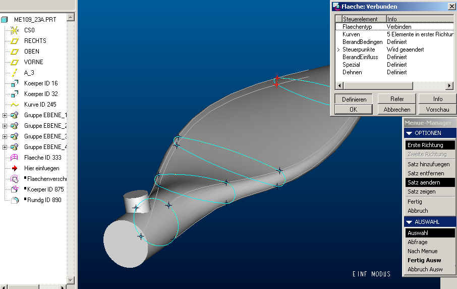

Nachdem die Querschnitte nun da sind, einfach eine Fläche mit Berandungen, alle nur in "erster Richtung", erstellen. Diese Fläche wird zunächst an der Berandung zum Schaft tangential ausgerichtet. Dann die Stützpunkte der Fläche bearbeiten. Hierzu werden die Enden der Skizzenelemente in den jeweiligen Querschnitten ausgewählt. So wird ein homogener Übergang von einem Querschnitt zum nächsten erreicht (Bild: propeller_steuerpunkte).
Im Ergebnis sieht es recht passabel aus, der Modellaufbau ist übersichtlich, die Maße sind leicht änderbar, und das alles nur mit 5 geschätzen Querschnitten (Bild: propeller_fertig)!
