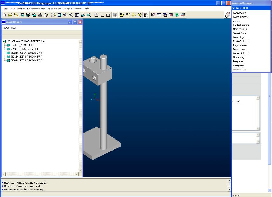

Hallo, das Menü rechts ist zu breit, so das es 3-5 cm Platzverschwendung gibt, siehe Bild, wie kann ich das optimal einstellen??? Auch das Modellbaum ist Standartmässig zu gross!!!!
Siehe Anlage!!!!

Hi Toronto,
hier eine kleine Auswahl von "Schräubchen" in der config. pro, an denen Du drehen kannst:
! Spaltenanzahl Menü
reserved_menu_space 1
! Menübreite
set_menu_width 8
! Fenster-Skalierungsfaktor
windows_scale 1
Teileweise (ich geb´s zu: Habe vergessen, welchses genau es ist) überschreibt eine der Einstellungen die Anderen.
Einfach mal testen.

Hi, und wo lege die die config. pro Datei hin? Oder wie lade ich es in Pro/E ein?

die Breite geht bis maximal 1.
Das war dass mit der menuescale.
Es bleibt immer ein Rest neben dem Grafikfenster.
reserved... geht nur bis minimal 1.
Die Configwin steuert die Breite des Modelbaums. Eventuell mal in Optionen/Bildschirmanpassen gehen. Es sei nur gesagt das man nur die Config.win im Startverzeichnis liegen haben sollte. Später kommt sie in das Installationsverzeichnis zurück.
Modelbaum inhalte werden im Modeltreeconfigfile abgelegt.

Hi Toronto,
die config.pro ist bestimmt schon irgendwo in dem Installationsverzeichnis drin. Einfach mal danach suchen; die tieferen Erklärungen dazu dauern sonst zu lange.
Du kannst ja mal spasseshalber nach dem Begriff "config" hier im Forum suchen

Hallo Leute,
danke für die Zahlreichen Infos, ich habe die config.pro gefunden und einige Einstellungen vorgenommen! Nun muss ich mal weiter exprementieren!
