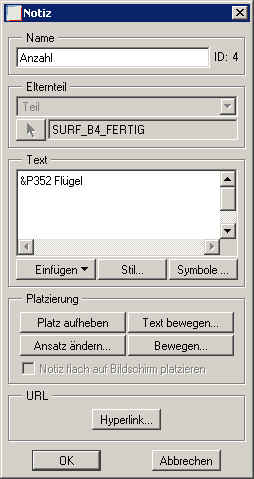

ich arbeite im Moment viel mit Skizzenbeziehungen.
Leider ist es sehr aufwändig, beispielsweise ein Sinuswelle
zu verändern.
Jetzt habe ich zwei Parameter angelegt: Wellenzahl und Wellenhöhe.
Diese sind in meine Gleichung
sd#=sin(trajpar*360*wellenzahl)*wellenhöhe
eingebunden.
Aber wie kann ich diese Parameter ändern ohne jedesmal über Einstellungen-Parameter dranzugehen?
Irgendwelche Tips? Danke!

Hallo ffabian1,
erstell Dir eine 3D Notiz, in der Du den Parameter Darstellst (Wellenhöhe= &Wellenhoehe mm) In der Notiz siehst Du dann "Wellenhöhe= 10 mm"
Diese Notiz kannst Du dann doppelklicken und der Parameterwert wird in der Eingabezeile angezeigt und kann geändert werden. (Je nach ProE Version kann das Ändern auch etwas anders ablaufen...)

Eventuell kannst Du auch den Parameter im Modelbaum auflisten und dort verändern.

ich schieb hier mal hoch, da ich genau das mit dem 3D-Text mit meinen Paramtern eigentlich machen wollte. Aber es geht nicht    Er stellt mir den Parameterwert richtig dar, kann aber doppelklicken soviel ich will, da passiert nix!
Was mach ich falsch? Muß ich da noch irgendwo was in der config freischalten?

Genau anklicken, also die Zahl und nicht den Text.
Oder über RMT - Wert ändern

Auswahlfilter auf #Anmerkung setzen, dann
auf der Notiz RMT, #Wert

Das wars wohl.
Danke!
