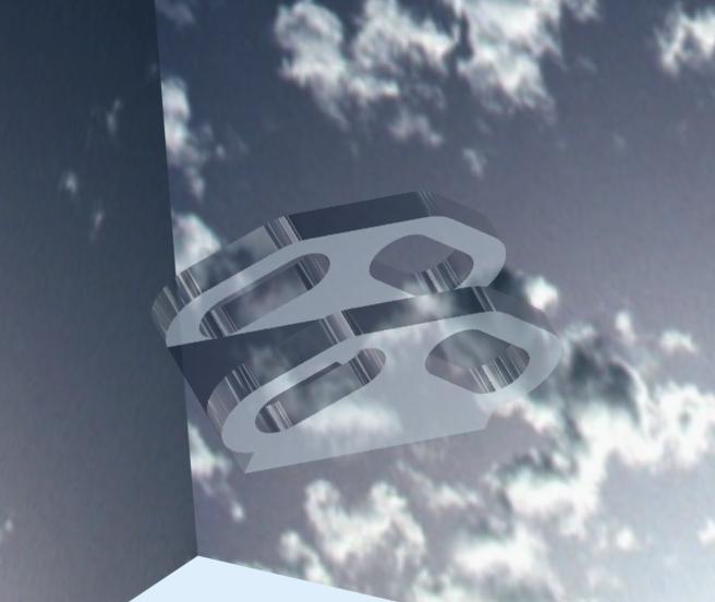

erstellt am: 21. Jan. 2005 10:20    Editieren oder löschen Sie diesen Beitrag!  <-- editieren / zitieren -->   Antwort mit Zitat in Fett Antwort mit kursivem Zitat    Unities abgeben: 1 Unity (wenig hilfreich, aber dennoch)2 Unities3 Unities4 Unities5 Unities6 Unities7 Unities8 Unities9 Unities10 Unities Nur für Nox 10 Unities + Antwort hilfreich
So?
Dem Teil ein neues Material zuweisen (am besten schwarz und unter -> Spezial/ Reflektion/ Spiegelnd (100%))
Dann eine Raum einrichten -> Ansicht/ Modell einrichten/ Raumeditor
Dieser Raum wird dann beim Rendern zu 100% in das Teil gespiegelt.
Du kannst auch ein Bild von Dir, wie Du vor dem Rechner sitzt (aus Sicht des Monitors) spiegeln...

... nimm eine dunkle Farbe, am Besten Schwarz, Spiegelung auf ca. 85%,
Widerspiegelungsfarbe frisieren, sprich mit den beiden Schiebereglern rummmachen, bis nur noch ein relativ kleiner Punkt zu sehen ist - schiebe aber keinen der regler auf 0 oder 100%, 10 und 90% sollten die Grenzen sein, damit es "halbwegs" natuerlich aussieht.
Sorry, dass es kein Bild mitgibt, nicht auf jedem Rechner der Welt ist auch Pro/E installiert.

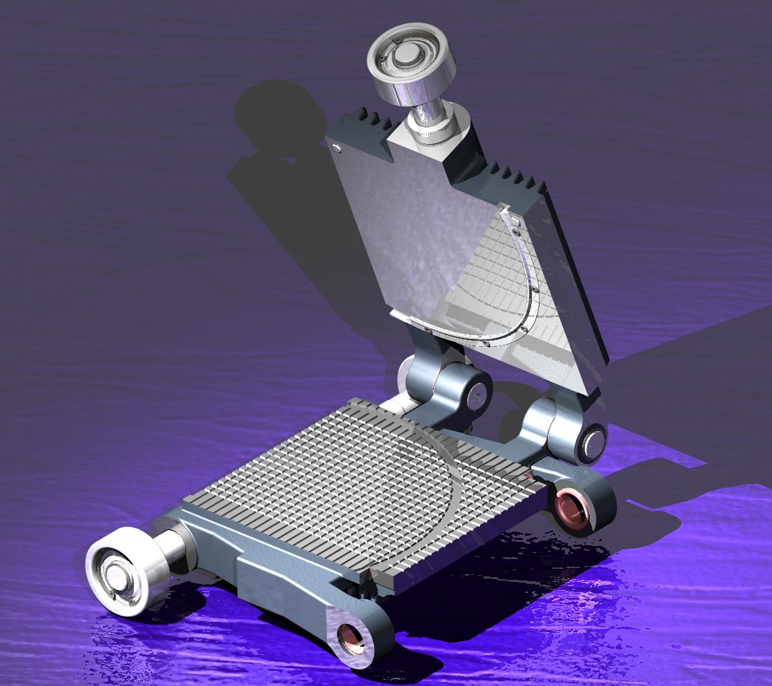

erstellt am: 05. Feb. 2007 23:42    Editieren oder löschen Sie diesen Beitrag!  <-- editieren / zitieren -->   Antwort mit Zitat in Fett Antwort mit kursivem Zitat    Unities abgeben: 1 Unity (wenig hilfreich, aber dennoch)2 Unities3 Unities4 Unities5 Unities6 Unities7 Unities8 Unities9 Unities10 Unities Nur für Nox 10 Unities + Antwort hilfreich

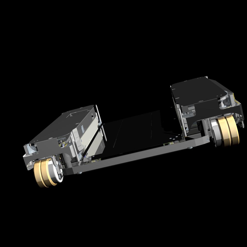

Servus!
Hab so ziemlich alles durchgelesen was in diversen Foren gepostet wurde bezüglich Rendern von Chromeffekten. Irgendwie bekomme ich das nicht hin :-( Hab mich jetz registriert und hoffe auf eine Lösung von meinem Problem.
Das Teil dass um die Erde kreist habe ich gemacht! Aber Ziel ist ein Effeckt wie ihn die Chromfelge zeigt... das Bild habe ich heruntergeladen.
Arbeite mit ProE Wildfire.
Hat jemand einen Tipp wie ich das hinbekomme ???
LG Herwig

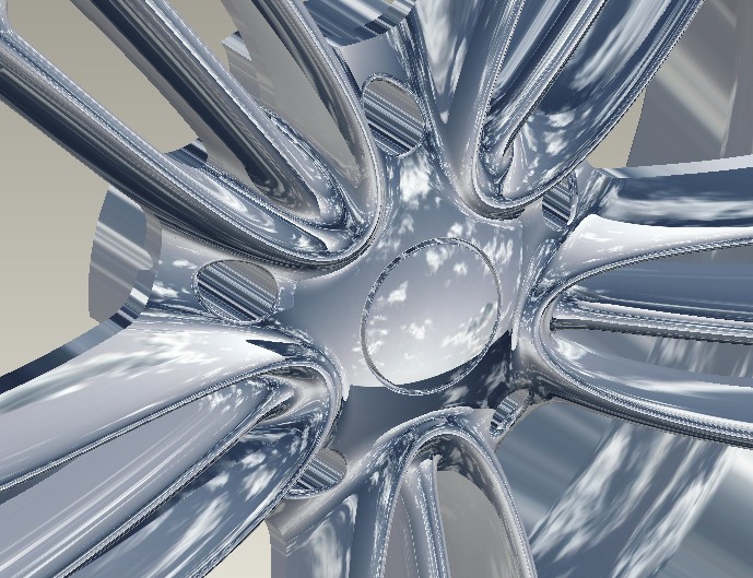

erstellt am: 06. Feb. 2007 09:12    Editieren oder löschen Sie diesen Beitrag!  <-- editieren / zitieren -->   Antwort mit Zitat in Fett Antwort mit kursivem Zitat    Unities abgeben: 1 Unity (wenig hilfreich, aber dennoch)2 Unities3 Unities4 Unities5 Unities6 Unities7 Unities8 Unities9 Unities10 Unities Nur für Nox 10 Unities + Antwort hilfreich
Hi Ozzelot,
zwei Dinge kann ich zu Deinem "Lost in Space whatever" sagen:
1. Wenn Du Dir die Felge (die Du reingestellt hast) genau anschaust, was siehst Du für Reflektionen? Hauptsächlich schwarz, weiß und grau. Bau Dir genau so eine Umgebung, oder such Dir ein Bild im Internet mit solchen Farben und nutze diese als Umgebungsmap. Nimmst Du z.B. ein Sonnenuntergangsbild, ist Deine Reflektion entspprechend orange-blau oder wie auch immer.
2. Solche Reflektionen kommen je besser zur Geltung, desto mehr gebogene Flächen es gibt. Andersrum gesagt, wird ein Chromwürfel bei einer schwarz weißen Umgebungsmap recht langweilig aussehen. Anders wird das erst, wenn Du due Kanten rundest.
Da Dein "Lost in Space whatever" aber zeimlich viele rechte Winkel hat (im Gegensatz zu der Felge), wird das nie so ganz echt aussehen, wobei ich mich Peddersen anschließe, indem er sagt, dass das schon ganz gut chromt...
:cybernuth:

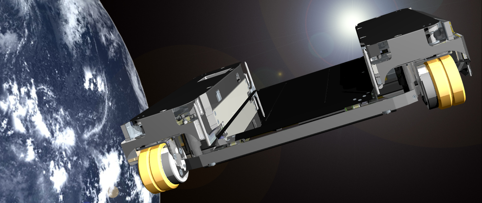

erstellt am: 06. Feb. 2007 10:56    Editieren oder löschen Sie diesen Beitrag!  <-- editieren / zitieren -->   Antwort mit Zitat in Fett Antwort mit kursivem Zitat    Unities abgeben: 1 Unity (wenig hilfreich, aber dennoch)2 Unities3 Unities4 Unities5 Unities6 Unities7 Unities8 Unities9 Unities10 Unities Nur für Nox 10 Unities + Antwort hilfreich
Na das nenn ich Service... Danke für die raschen Antworten !
Das mit den Rundungen ist mir klar... nur leider hat meine Konstruktion nicht mehr Rundungen! Ich werde mal ein jpg malen auf dem sich irgendwie weisse und schwarze Flächen abwechseln und mal schaun.
"Lost in Space whatever " =      = ein Prototyp eines lagerroboters
Auch wenns für euch chromt, bekomme ich erst Monetas von meinem Chef wenns wie die Felge chromt
Vielleicht gibs ja noch eine Idee ... das jetztige Bild habe ich mit FotoLux gemacht. Mit FotoRender hab ich es nicht geschafft... gibs da vielleicht noch bessere Optionen ?
erstellt am: 06. Feb. 2007 11:11    Editieren oder löschen Sie diesen Beitrag!  <-- editieren / zitieren -->   Antwort mit Zitat in Fett Antwort mit kursivem Zitat
Fotolux ist schon das Maximum was auf ProE-Ebene möglich ist.
Wenn man mit den Einstellungen und Umgebungen herumspielt, kann man schon 'ne Menge erreichen.
Gruß aus dem Norden

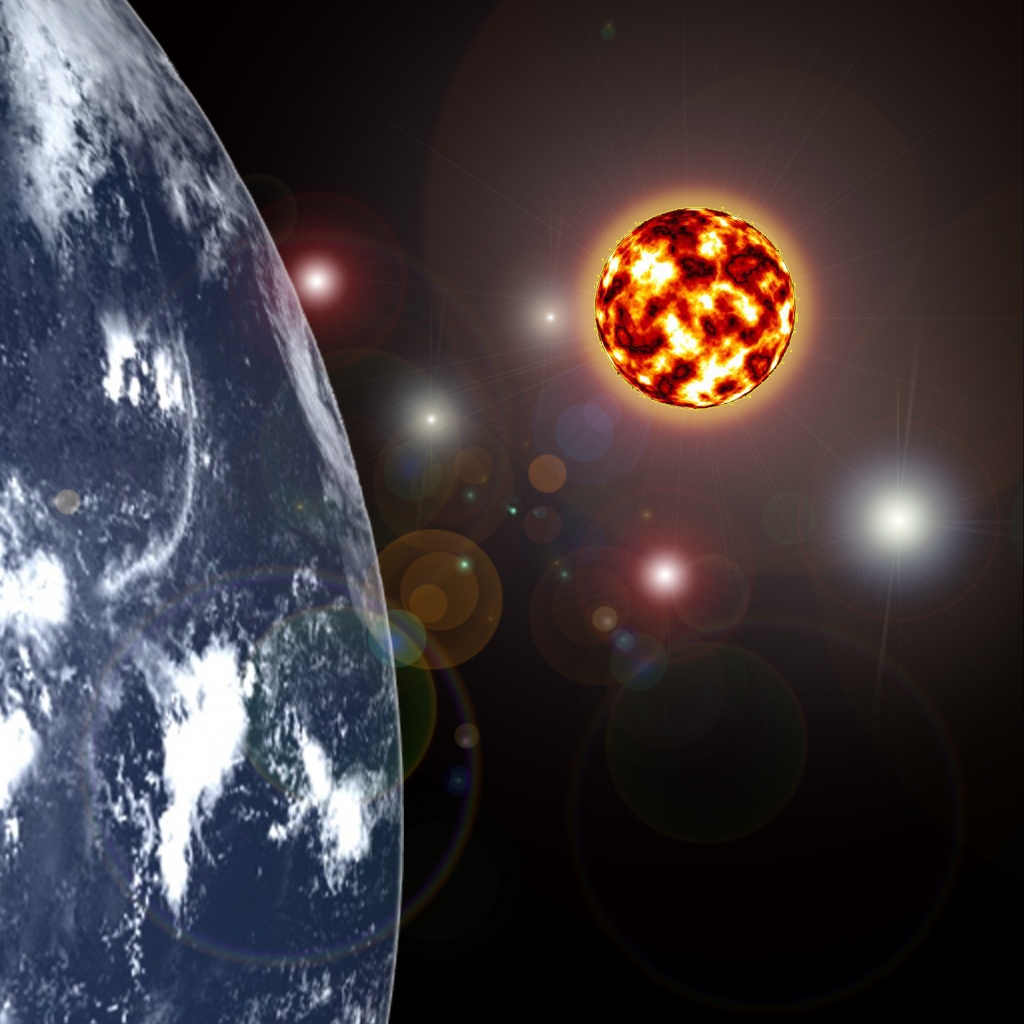

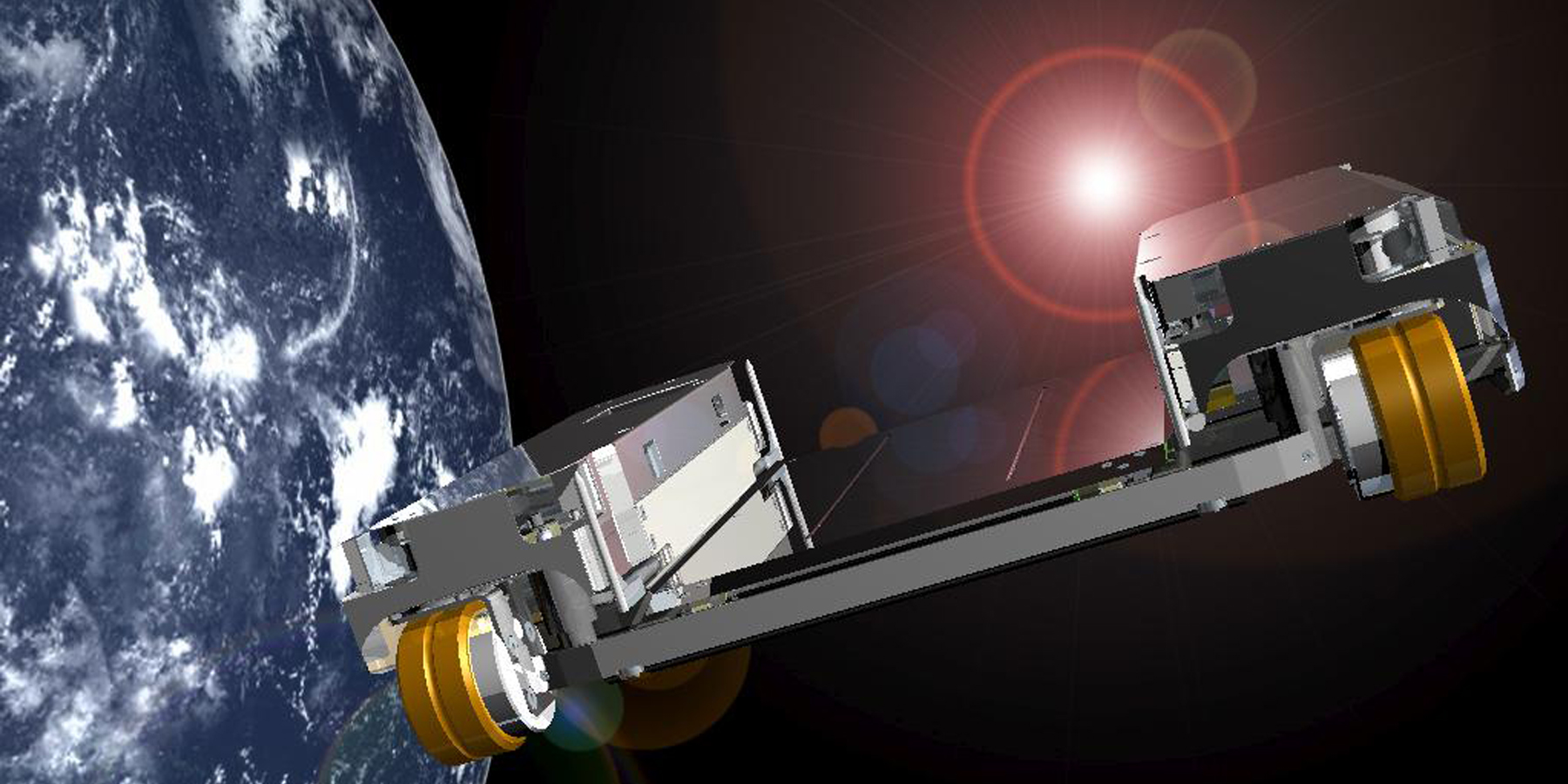

erstellt am: 07. Feb. 2007 10:01    Editieren oder löschen Sie diesen Beitrag!  <-- editieren / zitieren -->   Antwort mit Zitat in Fett Antwort mit kursivem Zitat
Hallo Pelztier,
ich hab mir Dein Bild noch einmal angesehen.
Für eine annähernd 'realistische' (geht im Weltraum eigentlich nicht) Darstellung würde ich folgendes empfehlen:
-zylindrischer Raum mit Erdkugel als Hintergrund
-Beleuchtumg an der Postion der Sonne
-zus. Spot in der Nähe des beobachtenden 'Raumschiffes'
-ev. Sterne oder Beobachter als Hintergrund welche sich an der Chromoberfläche spiegeln
Gruß aus dem Norden

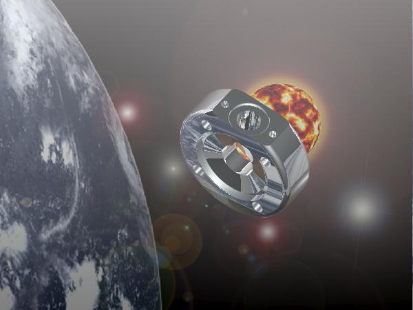

erstellt am: 12. Feb. 2007 13:14    Editieren oder löschen Sie diesen Beitrag!  <-- editieren / zitieren -->   Antwort mit Zitat in Fett Antwort mit kursivem Zitat    Unities abgeben: 1 Unity (wenig hilfreich, aber dennoch)2 Unities3 Unities4 Unities5 Unities6 Unities7 Unities8 Unities9 Unities10 Unities Nur für Nox 10 Unities + Antwort hilfreich
Jetz hab ichs gestern geschafft das Rendering so vorzunehmen dass mir alles passt! Und heute bekomme ich es nicht mehr hin!
Habe im FotoLux unter "Spezialeffekte für die Umgebung" ein Hintergrundbild (Sonne und Erde) eingefügt und das ganze gerendert. Super Bild siehe Anhang... nur wenn ich das heute wiederholen möchte wird das Hintergrundbild nicht mehr dargestellt. WIESO ??? Ich versteh die Welt nicht mehr... welchen Knopf hab ich vergessen ???
