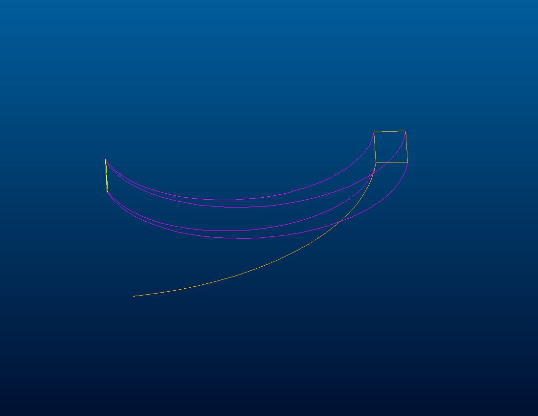

... oh,
... da sitze ich hier zwei stunden und versuche eine spirale zu erzeugen und so wie ich es will, will pro/e nicht (2001)...
... also spirale ziehen und schoen leitkurve zeichnen und schnitt zeichnen, alles roger...
... nun habe ich aber als kurve je die leitkurve und den schnitt gezeichnet. diese greife ich im jeweiligen skizzierer ueber kante verwenden ab (bei spriale ziehen). physikalisch funktioniert es auch aber nada. fehlerfenster geht auf und nix geht. liegt also def. an der skizze vom schnitt, auch wenn der deckungsgleich vom haendisch gezeichneten ist, es geht nicht. zeichne ich sie von hand gehts!?! kennt jemand dieses verhalten oder wurde das hier im forum schon mal erwaehnt?

die Skizze des Querschnittes sollte nicht mit nutze Kante erstellt werden. Sie muß frei sein. KEBA hat da mal einen schönen Trick verwendet um einfach eine Spiralfeder zu erzeugen. Also, alle Referenzen des Schnittes löschen!

... was heisst muss frei sein? warum? im endeffekt ist es doch bei allen anderen ke's egal ob selbst gezeichnet oder kante verwendet? sprich: sicher kann argumentiert werden, dass sie frei sein sollte. ich sehe aber da keinen technischen hintergrund, dass das so sein muss!
... der hintergrund meiner frage war naemlich: es soll eine welle erzeugt werden, mit einem komplexen gewindeprofil als materialschnitt. also nicht einfach nur ein dreieck, sondern schon ein bisserl mehr. da es versch. profile gibt, die sich einfach nur im offset aendern, koennte man schnell mit kantenversatz diese profile erstellen (von der gez. kurve). dies geht ja anscheinend nicht, jedesmal muss das profil nun gezeichnet werden. tja und das ist natuerlich leidlich...

Die Skizze wird aber entlang einer Leitkurve gezogen. Die Leitkurve zieht den Schnitt also weiter. Nutze Kante versucht nun aber die Referenzen an jeder Stelle der Leitkurve zu halten. Somit versackt der Schnitt am Startpunkt.
Deshalb nutze Kante machen und alle Referenzen wieder löschen. Nun gibt es nur noch Referenzen zur Leitkurve.
Leider müssen oft die Linienstücke erneut getrimmt werden.
Materialschnitte mit Spirale haben auch schon Probleme in Baugruppenschnitten gemacht. Teile wurden einfach nicht geschnitten dargestellt. In solchen Fällen kann man auch eine Kurve wickeln und mit ziehen entlang dieser Kurve schneiden. Ich meine sogar in diesem Fall funktioniert das nutze Kante sogar wie gewollt. Das Feature ist in WF unter Einfügen Materialschnitt Ziehen

... erstmal danke fuer die statements, aber es ist ja nicht das erste mal, das ich mit leitkurven und schnitten arbeite. also wenn ich den befehl ziehen benutze oder zug und verbund, dann koennen die leitkurven ausgewaehlt werden und die schnitte mit kante verwenden benutzt werden. die leitkurven koennen die wildesten x,y,z verzerrungen haben und der schnitt folgt wie ein treuer hund seinem herrchen. deshalb: ein querschnitt liegt senkrecht zur seiner leitlinie, von den istwerten berechnet pro/e den verlauf. das hat meiner meinung nichts mit erzeugen von massen oder kanten abgreifen zu tun, wie gesagt, bei allen anderen befehlen gehts ja...

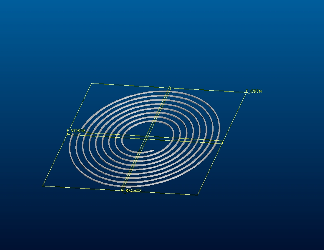

Sorry hagen, aber du irrst.
Im Anhang ein Bild mit variablem Schnitt. Ein Konstanter Querschnitt führt zu dem von Dir gewünschten Ergebnis. Auserdem sagte ich ja das es beim Ziehen klappt. Beim Verbund geht es auch. Das Spirale ziehen ist noch ein bischen anders!
Wie im Beispiel Spirale zu erkennen wird diese platt wenn ich die Skizze auf E_OBEN ausrichte
