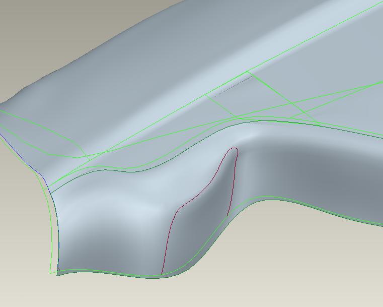

hallo,
ich möchte von einer freiform-sammelfläche einen offset (versatz) von 1mm machen. dabei bekomme ich immer folgende fehlermeldung:
"Die transformierte Geometrie (blau) schneidet die ursprünglichen Flächen (grün).
Die Überschneidungen sind rot dargestellt."
die offset fläche schneidet die ursprungsfläche. wie kann ich das umgehen? kennt da jemand einen trick?
ich hab schon etliche umwege versucht, wie etwa:
offset von 20mm (bis die flächen sich nicht mehr über schneiden),
dann den offset in einer achse ewig wegverschoben,
und wieder einen offset 19mm zurück.
aber das ergebnis stimmt dann nicht mehr.
für hilfe bin ich sehr dankbar weil ich schon fast durchdrehe hier :-(

hallo olaf,
es ist eine freiform-sammelfläche.
ich hab sie selbst erstellt aus einzelnen flächen über berandung und annäherungskurven und dann verscholzen.
ich will den versatz senkrecht zur ursprungsfläche erzeugen.
was bewirkt eigentlich die option "automatisch einpassen"?
selbstüberschneidung? meinst du wirklich?
die fehlermeldung sagt dass der offset sich mit der ursprungsfläche schneidet.
gibt es eine andere methode den offset durchzuführen?
alle teilflächen auflösen wäre WAHNSINN!!
aber wenns nix hilft...
fragen über fragen ;-)

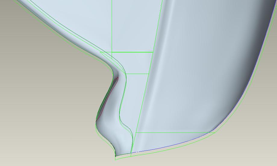

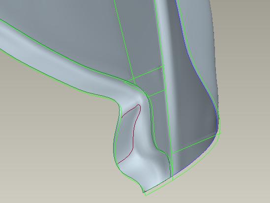

ich hab nochmal einpaar pics von anderen ansichten angefügt, vielleicht erkennt ihr da mehr.
ansicht von unten und noch eine schräg dazu.
micha

Mahlzeit,
Deinen Bildern nach zu urteilen kann er die Fläche nicht versetzen, da sich dann Patches berühren, die vorher nicht zusammengehörten. (Bild 1 vorn links).
Schneide dir am besten in eine Kopie der Sammelfläche an den Problemstellen kleine, möglichst viereckige "Löcher", mach Deinen Offset und schließe sie hinterher über Berandungsfläche.
