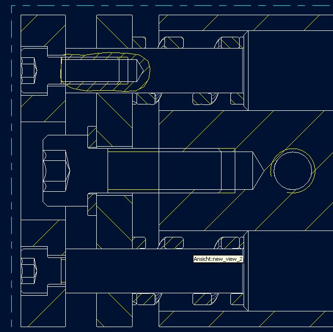

Hallo Forum!
Suche schon benutzt, leider nicht weiterbekommen.
Auf dem Bild sieht man eine halbwegs DIN-gerechte Schnittdarstellung.
Die Gewinde in den Schrauben machen trotz allem Probleme:
Alle 3 Schrauben sind im Schnitt dargestellt, nur der Schraffurabstand weit genug auseinander, so dass ich die jetzige Darstellung erreich habe.
Problem: Die Kanten von dem Innen-6-kant sollten als abgeblendete Kanten dargestellt werden.
Meine normale Vorgehensweise sieht dabei vor, dass ich die Schraubenschraffuren ausschließe, in der Ansichtsdarstellung meine sichtbaren Kanten einschliesse, und dann sollten die Gewinde auch dargestellt werden.
Da so rumzutricksen gefällt mir garnicht.
Vielleicht kennt jemand dieses Problem und weiss wie man es löst.
Ichwerde nochmal rumprobieren.....
greeeeeetz!
phil.
PS: Gibts eigentlich die new_drawing_view_ui Option in der WF 2 noch??? Ich wollte die eben auf NO stellen, aber da habe ich nur ein "verboten"-Schild in der config davor... bin grad etwas verwirrt

eigentlich ist es normgerecht die Schrauben ungeschnitten darzustellen. Das geht doch in der Schraffur mit ausschliessen und Ansicht regenerieren/aktualisieren.
Ich hoffe das hilft.
Gruß ehlers

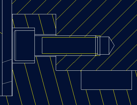

Tag du Nachtaktiver!
So wie Du es beschreiben hast bin ich es eigentlich gewöhnt.
Nur kriege ich dann nicht die Gewindelinien von der Schraube hin.
Es soll so wie auf dem Bild aussehen.
Da ist zwar der Innen-6-kant nicht sichtbarm, ist aber egal.
Wenigstens habe ich da nicht mit den Abständen rumspielen müssen...
so long...
phil

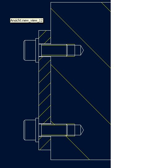

Moin, moin
Vielleicht liegt es an der Darstellung der Schraube selbst.
Ist die Schraube aus einer Familientabelle entnommen, oder ein
einzelnes Normteil? Vielleicht mal durch eine andere Schraube ersetzen, um diese Moglichkeit auszuschliessen.
Ich stelle jedoch fest, dass die Schraffurlinien, wie bei mir auch, fälschlicher weise bis in die Schraube ragen.

Morgen Shore,
es ist eine Schraube aus einer Familientabelle.... DIN 912, inzwischen 4762 glaub ich
Bei dir sieht es so komisch aus, weil (ich würde tippen) dein Sacklochgewinde ist ein Feingewinde und das Schraubengewinde ein normales Gewinde. Das Feingewinde hat einen größeren Kernlochdurchmesser, deswegen treffen die sich die Gewindelinien auch nicht. Dann würde es auch wieder mit der Schraffur passen...
Ich nehme an, Du hast alle sichtbaren Kanten ausgeblendet, und die Schrauffur von der Schraube ausgeschlossen....
so long
