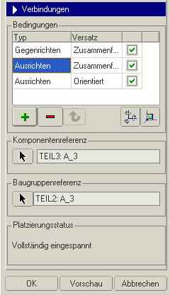

Hallo liebe Pro-E-ler,
nachträglich noch ein schönes Weihnachtsfest und gleich einige Bemerkungen.
Ich arbeite jetzt schon einige Wochen mit Pro-E 2001. Ein wesentlicher Unterschied zu SolidWorks konnte ich schon feststellen: noch keinen Absturz! Also nach meiner Einschätzung ProE 2001 ein absolutes stabiles Programm, keine unausgegorene Windows-Anwendung.
Einen weiteren wesentlichen Unterschied im negativen Sinne:
Keine Möglichkeit der Verbindung über Achsen, nur Flächen sind möglich.
Die Folge davon ist, daß z.B. ein Zylinder mit zwei Schwenkaugen nicht korrekt an einen Schwenkhebel montiert werden kann. Oder kennt jemand eine Möglichkeit, die ich als Neuling nicht gefunden habe?
Für Hinweise dankbar, grüßt Xantes

Hallo Armino und Jörg,
danke für Euere schnelle Antworten. Armino schaue bitte das Beispiel, welches ich angefügt habe.
Ganz kurz nochmals die Aufgabe:
Teil1 ist vollständig Verbunden.
Teil2 läßt sich problemlos Bohrung auf Bohrung mit Teil1 verbinden, hat dann aber noch eine Freiheit, wenn seitlich mal vernachlässigt wird.
Teil3 kann ebenfalls wie Teil2 an Teil1 Bohrung auf Bohrung verbunden werden.
Jetzt aber Teil2 mit Teil3 über die obere Bohrung verknüpfen, ist zumindestens bei mir nicht möglich.
Jörg, bei Pro-E 2001 Kann ich nur Fläche auf Fläche, Punkt auf linie, Punkt auf Fläche und Kante auf Fläche finden, was für das dargestellte Problem nötig ist, ist Achse auf Achse. Achsen sind doch immer da, wenn ich diese dann anklicke, passiert nichts.
Was könnte das Problem sein?
Also, bis gleich, Gruß, Xantes

Hallo Xantes,
Vermutlich hast du noch einen Haken bei der Komponentenplatzierung >>Annahmen zulassen<< von Teil 2 und 3. So sind die beiden Teile fest verbaut. Nach dem Wegnehmen sind dann Teil 2 und 3 unvollständig eingebaut. Bei der Platzierung von Teil 3 sollte dann auch die Verbindung zum Teil 2 funktionieren.
Habe Gerade die Bedingung Einfügen überprüft. Deine Aussage konnte ich auch bei mir bestätigt finden. Wenn Teil 2 über die Achsen eingebaut werden, funktioniert der Zusammenbau.
Die Auswahl für das Ausrichten erhältst Du, wenn auf die Bedingung der Platzierung geklickt wird.
Gruß Jörg

Also der Hinweis von VOGel ist schon korrekt. Versuch mal bei der Komponentenplazierung die Bedingung vorab auf Ausrichten zu stellen und benutze "Abfrage" zum Auswählen der Bezugsachsen.

Hallo Jörg, UNO und Olaf,
leider scheint das nur bei Wildfire zu gehen, bei mir mit Pro-E geht es definitiv nicht. Wenn ich von Teil2 und Teil3 die beiden Bohrungen noch verbinden will, sagt er immer, Verbindung nicht zulässig. Ein Hacken bei Komponentenplazierung ist ebenfalls nicht eingetragen. Also noch einmal, was ich machen will:
Teil1 wird in die Baugruppe geholt und Plaziert-fest.
Teil2 wird in die Baugruppe geholt und an Teil1 nur über eine Bohrung plaziert. Man kann Teil2 danach noch bewegen (Rotieren um Bohrung)
Teil3 wird in Baugruppe geholt und an Teil1 an der anderen Bohrung plaziert. Man kann Teil3 danach noch bewegen (Rotieren um Bohrung)
Jetzt möchte ich Teil2 und Teil3 über die jeweils freie Bohrung noch miteinander plazieren. Da meldet er " Bedingungen sind ungültig"
Irgendetwas mache ich also falsch. Wer hat noch einen Rat?
Gruß, Xantes

moin Xantes,
du arbeitest hier mit pro/E!!!
jedes modell, was du über platzierungsbedingungen einbaust, kann nur die teile davor referenziert werden.
das was du vor hast, geht am besten über ein skellett! in diesem muss die "grundgeometrie" enthalten sein und darauf kannst du dann die teile einbauen. such mal hier im forum nach "skellet" oder "skelet" (was ist denn eigentlich richtig  )
da wirst du sicherlich einiges finden...

Skelett ist eine gute Idee. Und ich weiß jetzt auch, warum die in dem Beispiel von Xantes versuchte Plazierung scheitert: Dafür existieren 2 Lösungsmöglichkeiten und deswegen "streikt" Pro/E.
