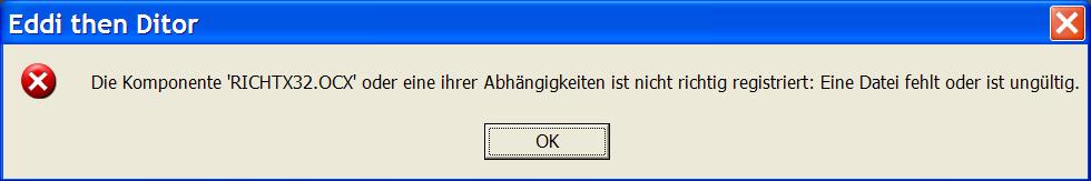

Axels Programme werden natürlich sofort getestet...
In diesem Fall leider ohne Erfolg - siehe Bild.
Dennoch 10Us
PS Eddi then Ditor???

Oh, stimmt ! Die Datei RICHTX32.OCX braucht man allerdings zum Betrieb. Sorry.
Werde ich bei Gelegenheit noch einstellen.

Wie versprochen: Es fehlte Dir eine Visual-Basic Datei
http://www.rx-link.com/files/richtx32.ocx
(Einfach in C:\Windows\system32\ kopieren. Dann sollte es funzen)
Sollte es immer noch nicht funzen war die ocx noch nie registriert, dann noch diese Prozedur ausführen:
1. Melden Sie sich als Administrator an
2. Beenden Sie alle nicht unbedingt nötigen Programme
3. Windows Startleiste > Ausführen
"regsvr32 c:\windows\system32\richtx32.ocx /u" eingeben (ohne Anführungszeichen) und mit OK bestätigen.
Das kommt davon, wenn man meint ohne Setup auszukommen
Es kann grundsätzlich wohl nicht schaden wenn man sich die VB-Runtime Module (6.0 reicht meist aus) installiert.
http://www.lightpatch.com/downloads/VBRuntimes/
