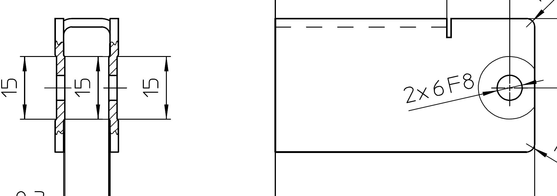

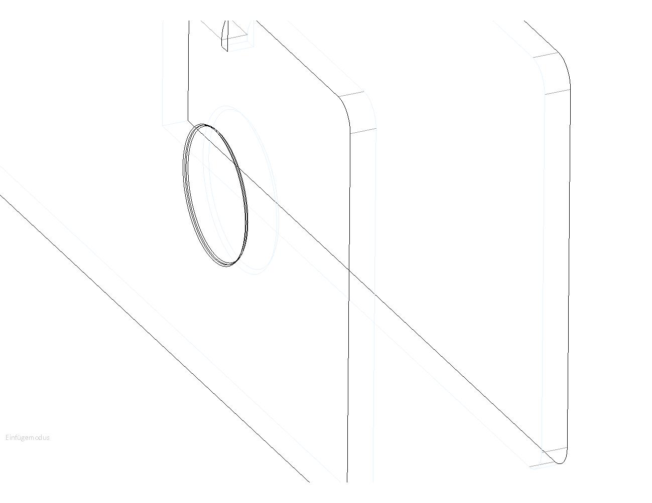

Hallo an Pro/E ler,
die mit Sheetmetal (PROE/2001) arbeiten, an die anderen natürlich auch.
ich habe das Problem, daß ich einen Gewindedurchzug im Sheetmetal einfügen will. Das Ergebnis siehe Bilder ist nicht so wie ich es mir vorstelle. Es liegt bestimmt am Prägestempel, nur wie muß er aussehen?
Hat jemand eine guten Link zu weiterführenden Informationen.
Dirk

Hi Detlef,
zum besseren Verständnis habe ich noch einmal diese Bilder erstellt.
Dirk

Hi Detlef,
habe ich, man kann Flächen ausschließen, die dann das Loch ergeben.
Ist es ggf. ein Darstellungsfehler von PRO/E oder welches Maß steuert die Wandstärke des ausgedückten Bleches.
Dirk

Das ist schon so richtig!
Pro/E Sicken haben keine BlechVerdünnung d.h. Die Flächen des Stempels werden um die Blechdicke versetzt
Wenn man einen realen Blechzustand haben will muss man das Blech noch beschneiden siehe auch mein Frust-Thema http://ww3.cad.de/foren/ubb/Forum12/HTML/006719.shtml

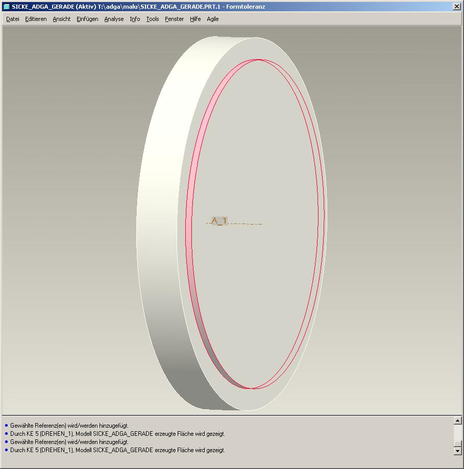

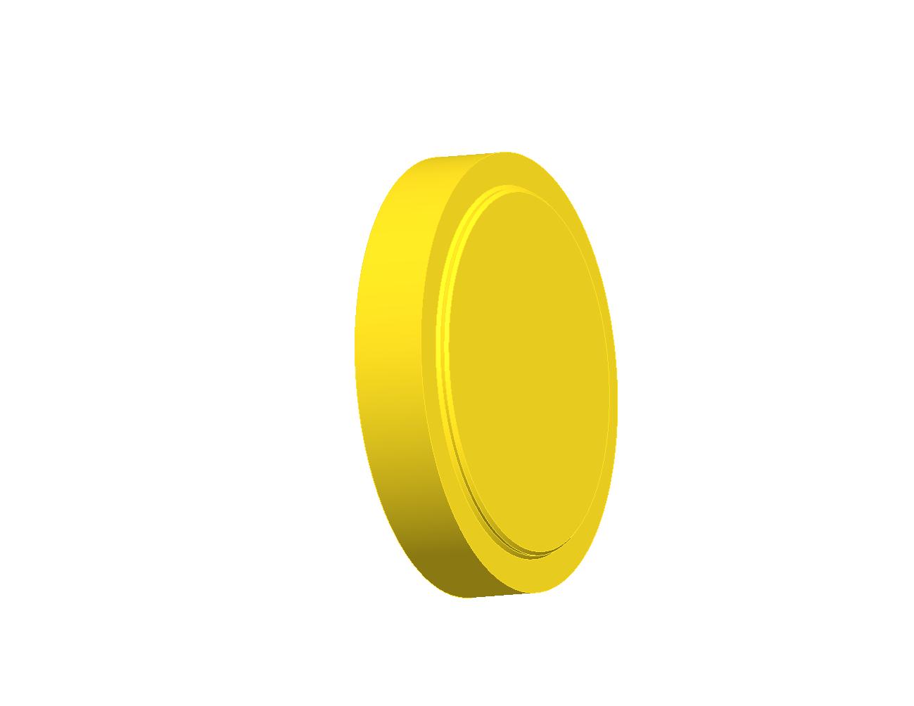

Hallo zusammen
Ist dies immer noch so (WF4 m030, m060), dass man mit Sicken immer die im Stempel vorgesehen Form + Blechdicke bekommt? Eigentlich möchten wir einfach eine Sicke machen, die in etwa so aussieht wie im angefügten Bild (Wunschsicke).

erstellt am: 22. Jan. 2009 18:44    Editieren oder löschen Sie diesen Beitrag!  <-- editieren / zitieren -->   Antwort mit Zitat in Fett Antwort mit kursivem Zitat    Unities abgeben: 1 Unity (wenig hilfreich, aber dennoch)2 Unities3 Unities4 Unities5 Unities6 Unities7 Unities8 Unities9 Unities10 Unities Nur für dibu 10 Unities + Antwort hilfreich
Und was kommt raus, wenn Du die Randflächen deines Stempel ausschließt?
Alois

erstellt am: 23. Jan. 2009 11:28    Editieren oder löschen Sie diesen Beitrag!  <-- editieren / zitieren -->   Antwort mit Zitat in Fett Antwort mit kursivem Zitat    Unities abgeben: 1 Unity (wenig hilfreich, aber dennoch)2 Unities3 Unities4 Unities5 Unities6 Unities7 Unities8 Unities9 Unities10 Unities Nur für dibu 10 Unities + Antwort hilfreich
Hallo anagl
Das war ein wichtiger Hinweis....musste zwar den Stempel wieder etwas anpassen, aber funkitoniert mit einer ganz einfachen zylindrischen Mantelfläche zum ausschliessen einwandfrei.
Besten Dank
